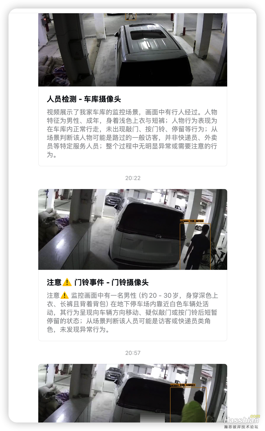

下面贴出我自己推送的截图
再下面, 蓝图以及蓝图的 gitee 地址:

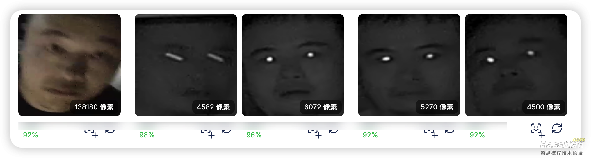

1. Frigate 支持轻模型进行人脸识别, 稍加训练后, 几乎可以识别出家庭人员的脸, 准确度还算挺高,如下图
2. 监听 frigate/events, 从 after 中的 sub_label 来判断是否是白名单中的人员, 如果是, 则不推送信息, 不是, 才会继续往下执行
3. 使用 frigate的 api 地址(非暴露)"你的 ha 地址/api/frigate/notifications/{{ event_id }}/clip.mp4", 是否一定需要可以外部访问的地址,还不确定, 我用的是外网地址
4. 然后把视频地址发送给 AI 进行分析
5. 然后根据分析结果(视频分析结果中的 tags)来决定是否需要推送到企业微信
