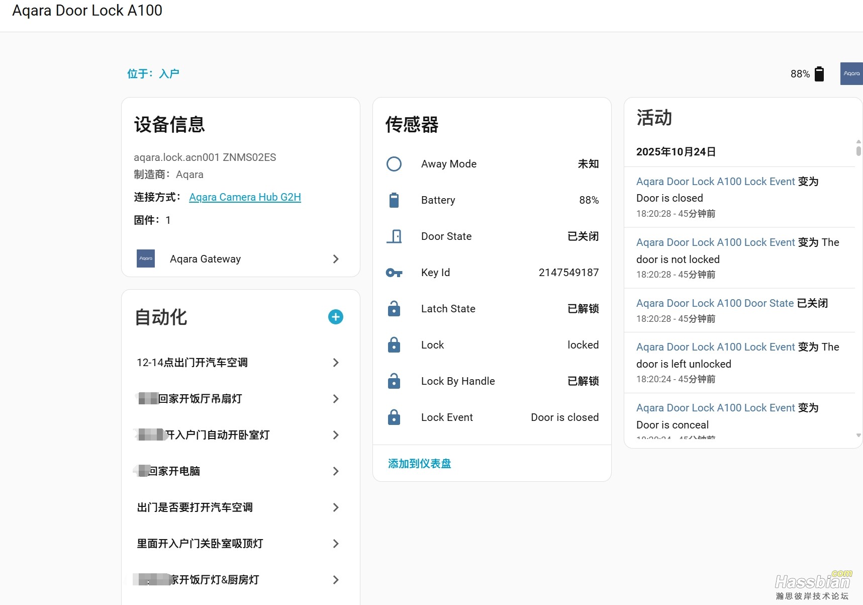

 楼主| 发表于 2025-10-24 17:27:01 | 显示全部楼层
shenmirenQUQ 发表于 2025-10-24 17:06
我的是a100pro, 如果你想接入ha,你需要买一个能接入ha的aqara的Zigbee网关
然后通过hass里的aqara集成接入aqara平台?
方便截图看看有哪些传感器还有控制可用么

发表于 2025-10-24 19:06:24 | 显示全部楼层
方便截图看看有哪些传感器还有控制可用么 ...
基本上是用id来识别谁回家了 执行自动化
或者在里面开门的时候 关闭什么设备的自动化

 楼主| 发表于 2025-10-24 20:46:35 | 显示全部楼层
看起来只有传感器,不能控制锁

发表于 2025-10-24 22:46:47 | 显示全部楼层
未央鹿鸣 发表于 2025-10-24 20:46
看起来只有传感器,不能控制锁
有曲线救国的办法的,你在ha弄一个按钮接入hk去,在hk搞个自动化,按下按钮就打开门锁

 楼主| 发表于 2025-10-25 00:16:26 | 显示全部楼层
shenmirenQUQ 发表于 2025-10-24 22:46
有曲线救国的办法的,你在ha弄一个按钮接入hk去,在hk搞个自动化,按下按钮就打开门锁 ...
好好好 学到了
看来还是要打开思路
