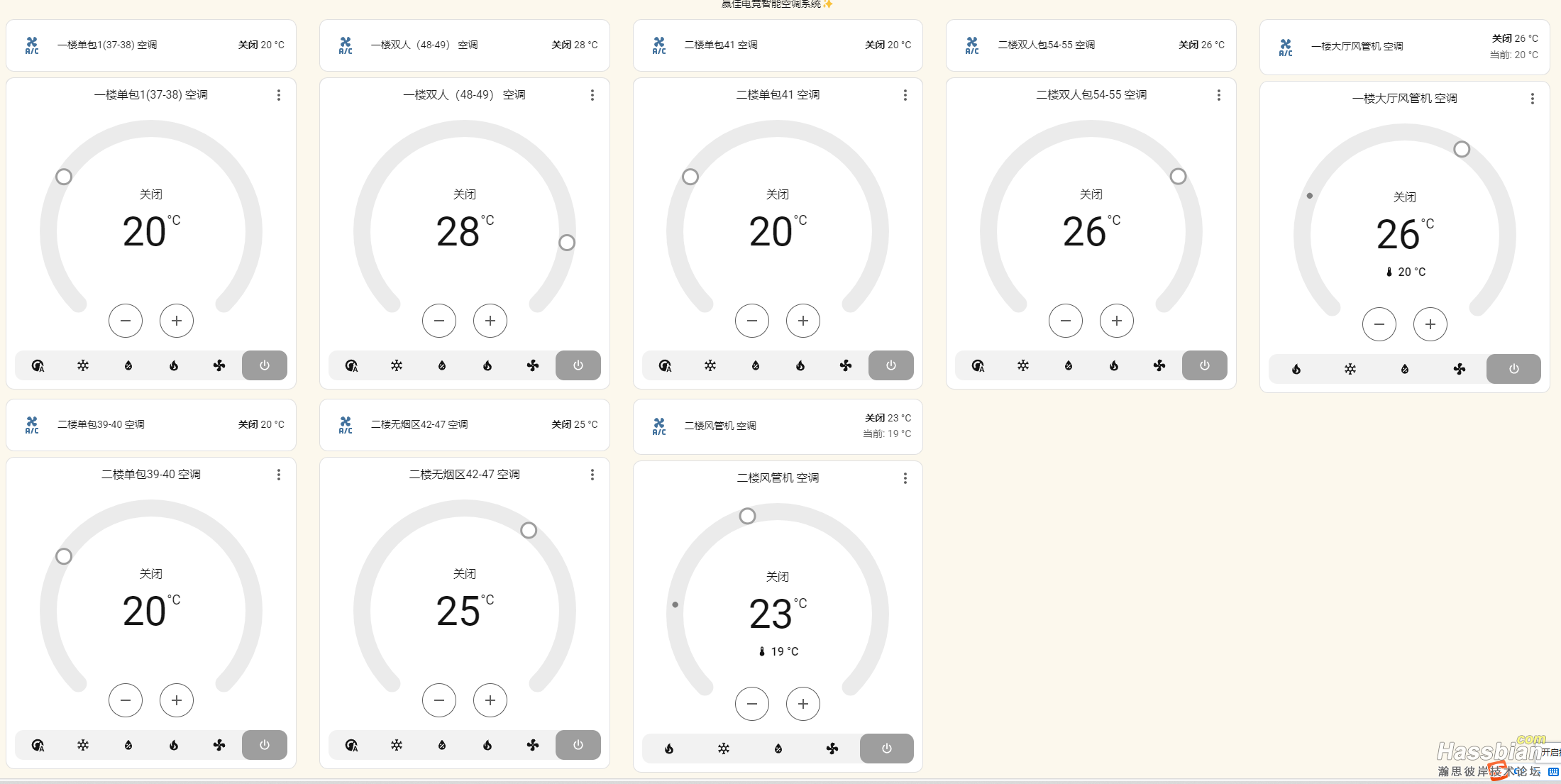

如何编写成电脑EXE控制HA自动化空调脚本 有没有相关教程之类的·让客户机也显示成某个区域的自己空调 从而控制
