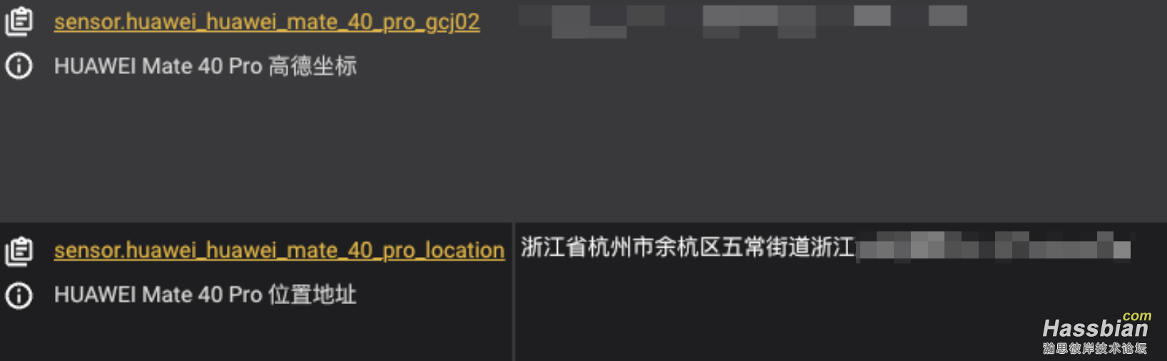

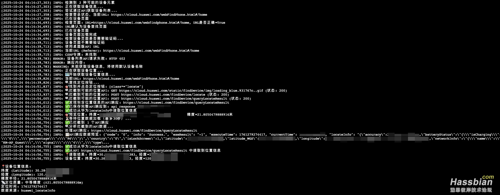

最近打算做个基于华为手机的设备查找来获取手机坐标的(可以防止被杀后台)
大致原理:模拟浏览器点击获取设备地址,然后解析api接口数据
半成品的获取坐标流程并推送相关实体到HA已经跑通(目前是用docker 容器来实现的)
由于绕过华为的人机检测非常麻烦 目前使用playwright 配合浏览器来实现的
大家接受在HA里安装playwright +chrom/WebKit (磁盘预计膨胀800M~1G)吗?
还是倾向单独部署一个playwright + chrom/WebKit 的docker容器 然后推送实体到HA

Selenium 过不了检测,之前试了
