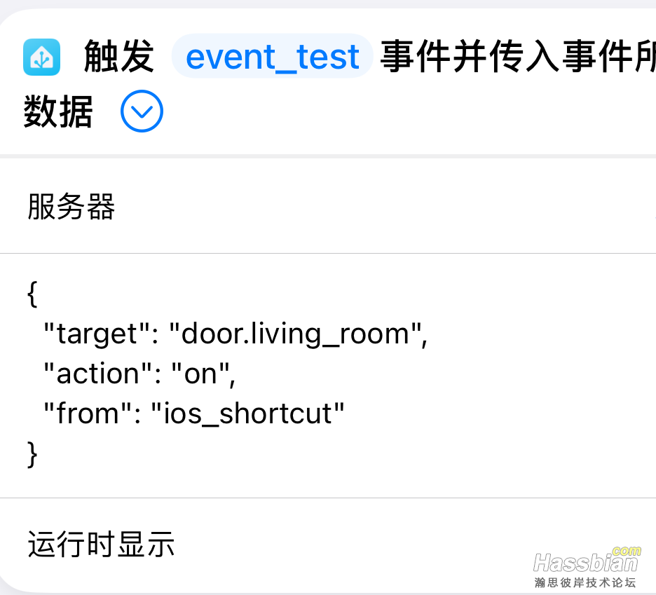

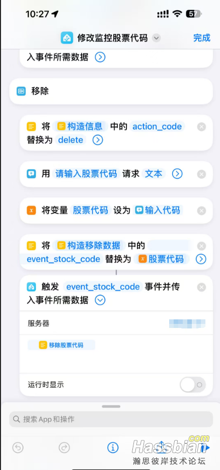

IOS手机是可以在唤醒SIRI后,对话直接喊捷径名称后直接执行捷径的,那么捷径只需要传输对应的信息到HA,HA解析后即可执行对应的操作
验证测试:
实际操作:
1、建立对应捷径

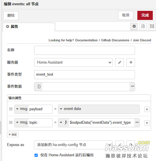

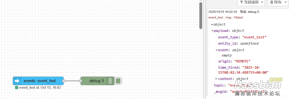

2、NR节点捕获,并解析
3、根据解析内容,NR进行具体操作逻辑
4、唤醒SIRI,喊出实际捷径名称触发。
实际应用示例:

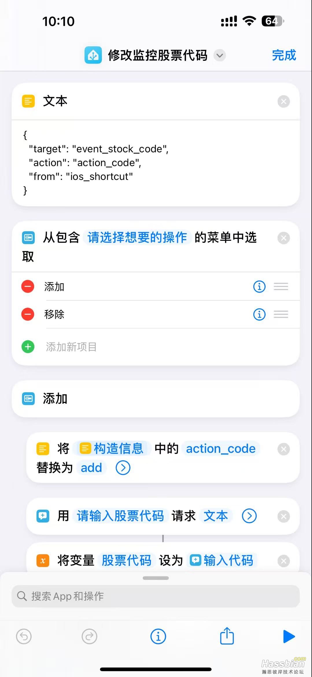

示例:快捷通过手机增加监控的股票
捷径编辑只需要拖拉拽,还是比较简单的,就随便放几张图

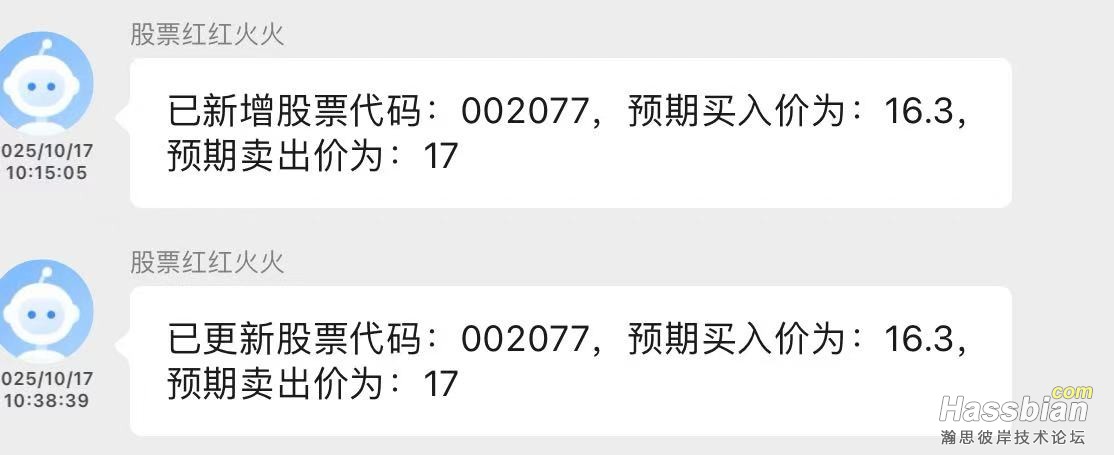

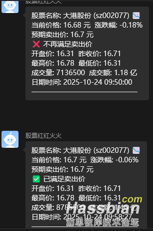

使用siri快捷添加自己想要监控的股票,将其加入监控目标,并在企微进行通知。实现效果如下:
也可快速使用Siri调用捷径,填入自己预期价格,辅助监控,并在企微进行通知。实现效果如下:

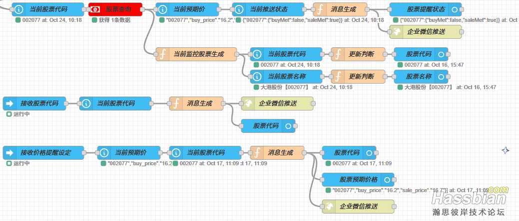

NR节点流程示例:
提醒:
