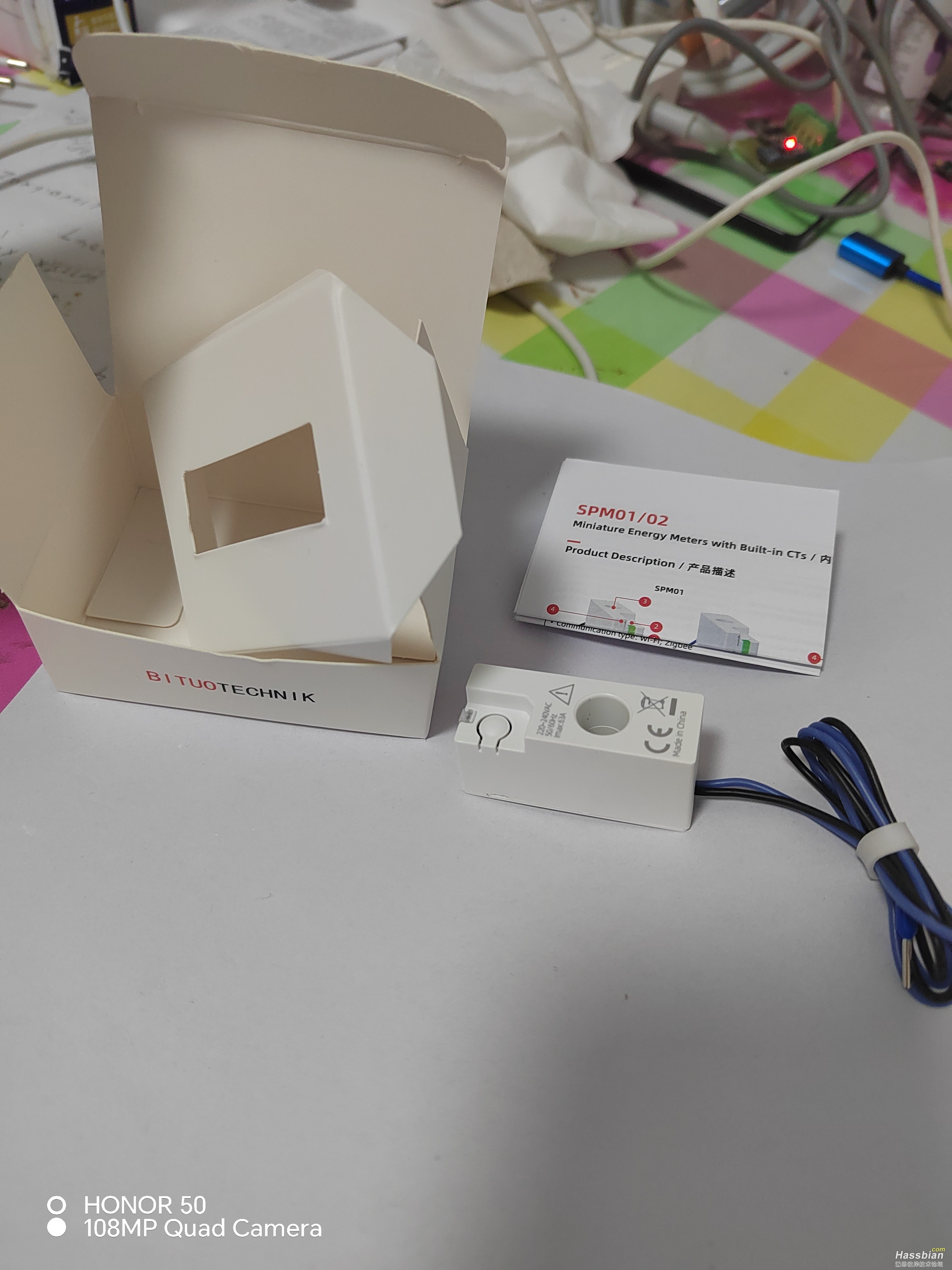

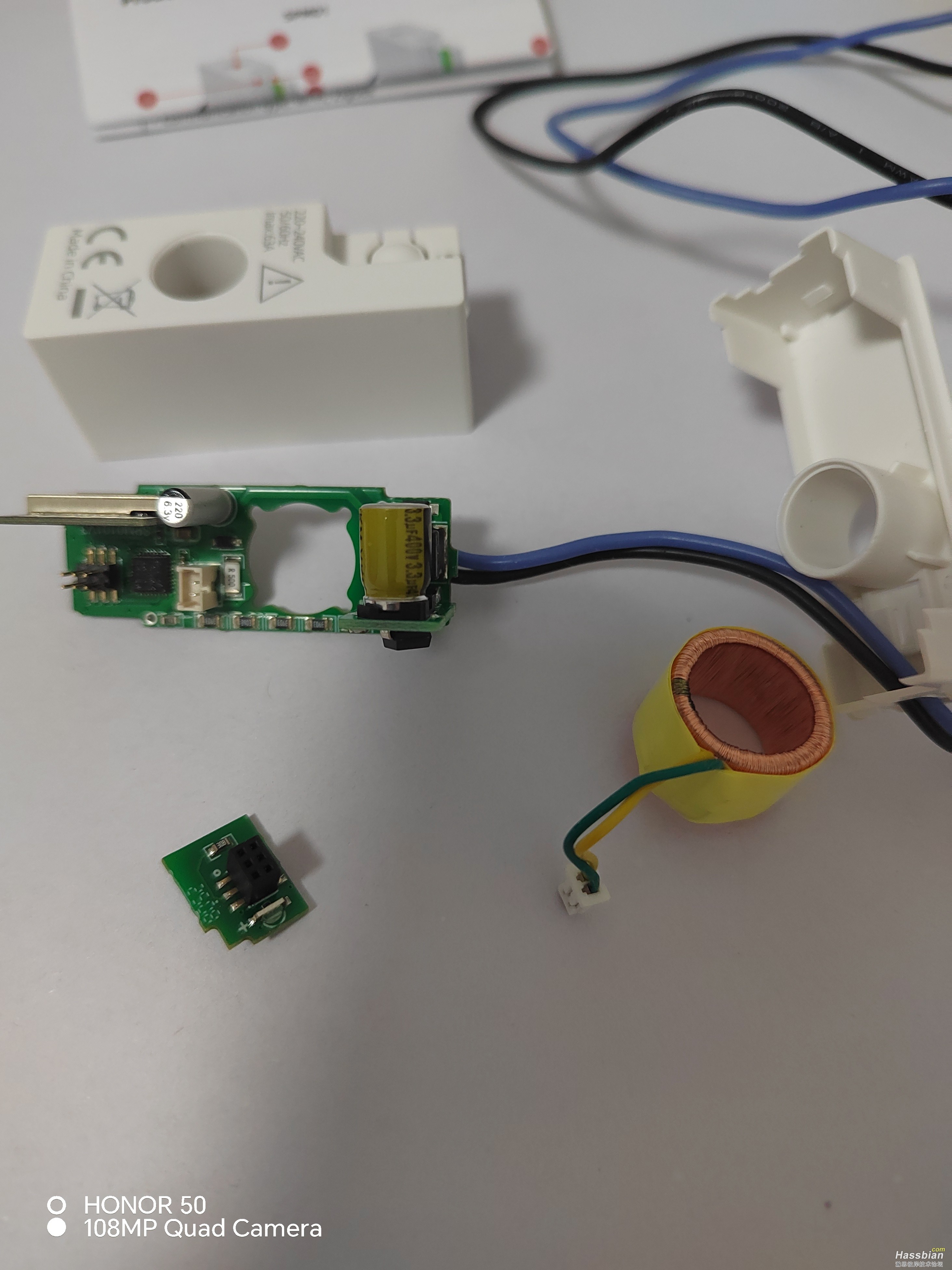

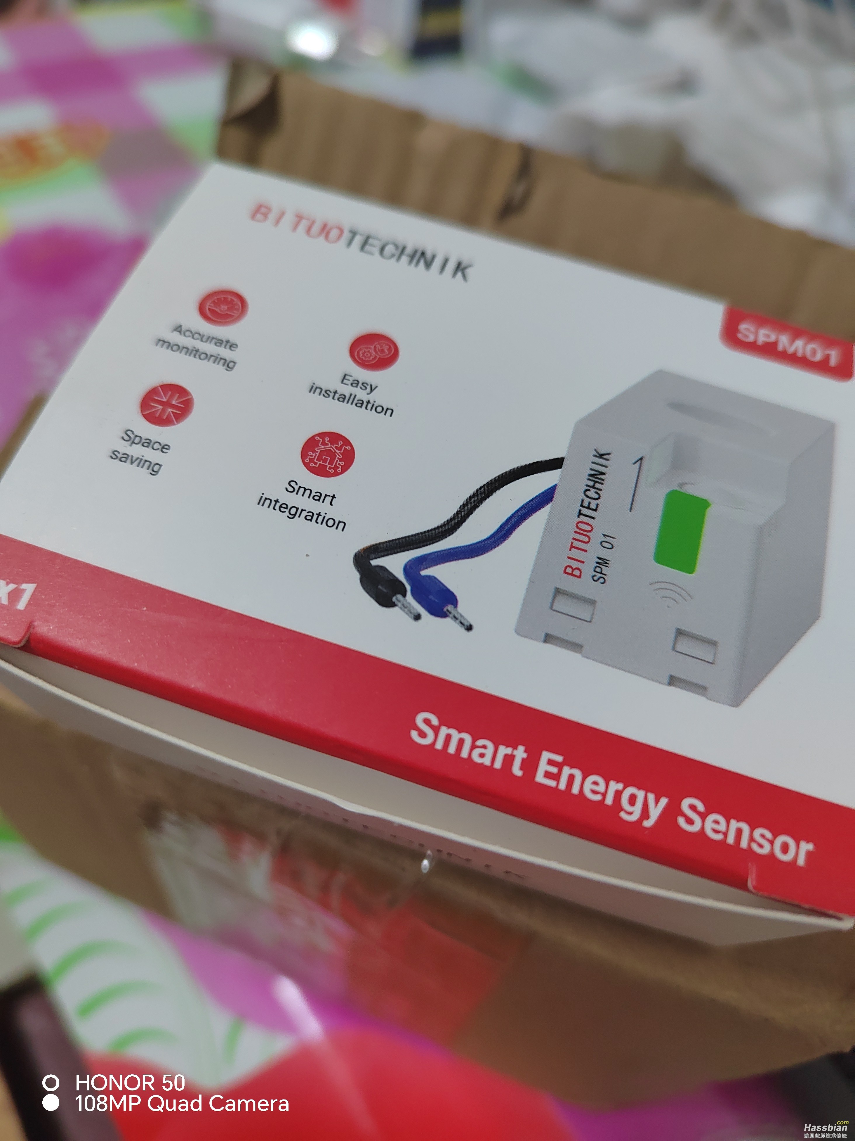

言回正题,收到邮寄的评测样品后第一时间开箱并进行拆解了解产品内部结构。
小小的包装,产品比想象中要小,大概只有2个手指节大小
拆开外壳,很简单只是有个卡扣固定上下外壳

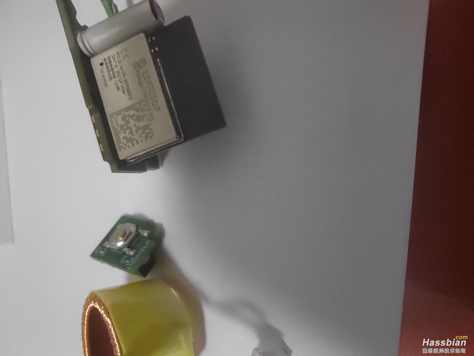

大体能拆出3部分,电路板主体,通过接插口的复位按键及指示灯,铜线圈-这应该是个ct环感应电流大小的,这里着重说明下电路板主体,通过2条供电线把市电高压转换成低压,供给主板上的一颗ARM m0的mcu和一个esp8285的通讯板工作,主板做工精良,能用这么小的空间把供电、计量、通信做到一起的确很赞。

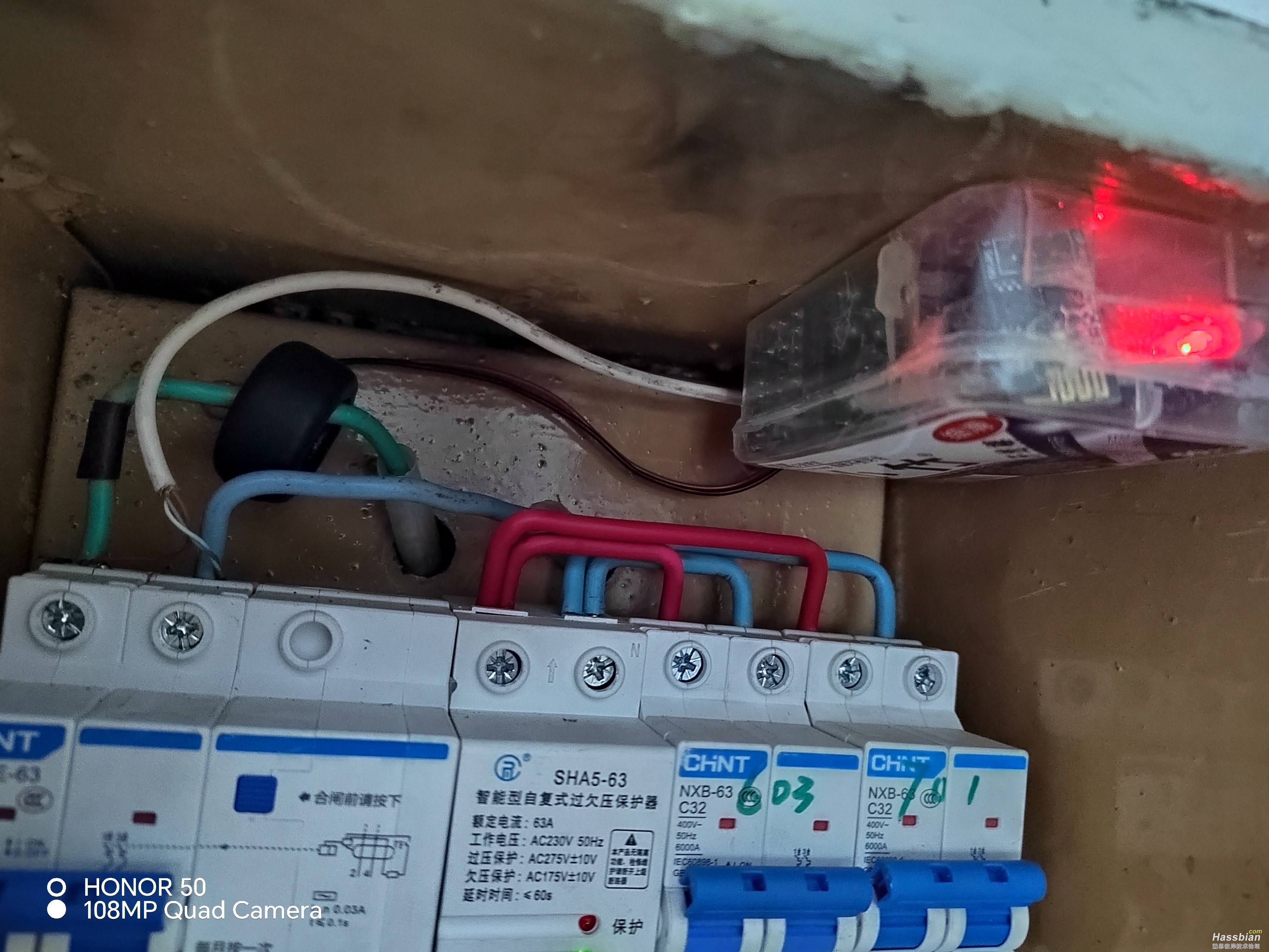

对比自己搞得培正智能电表(手机充电头+5转3.3V转换版+esp01s+培正004模块)有巨大的空间优势,培正的都统一装入个牙线盒内。这里说明下自己diy的培正电表,CT环是装在电箱入户火线上,供电也并在入户线上,使用的是georgezhao2010的集成 通过mobus接入homeassistant。

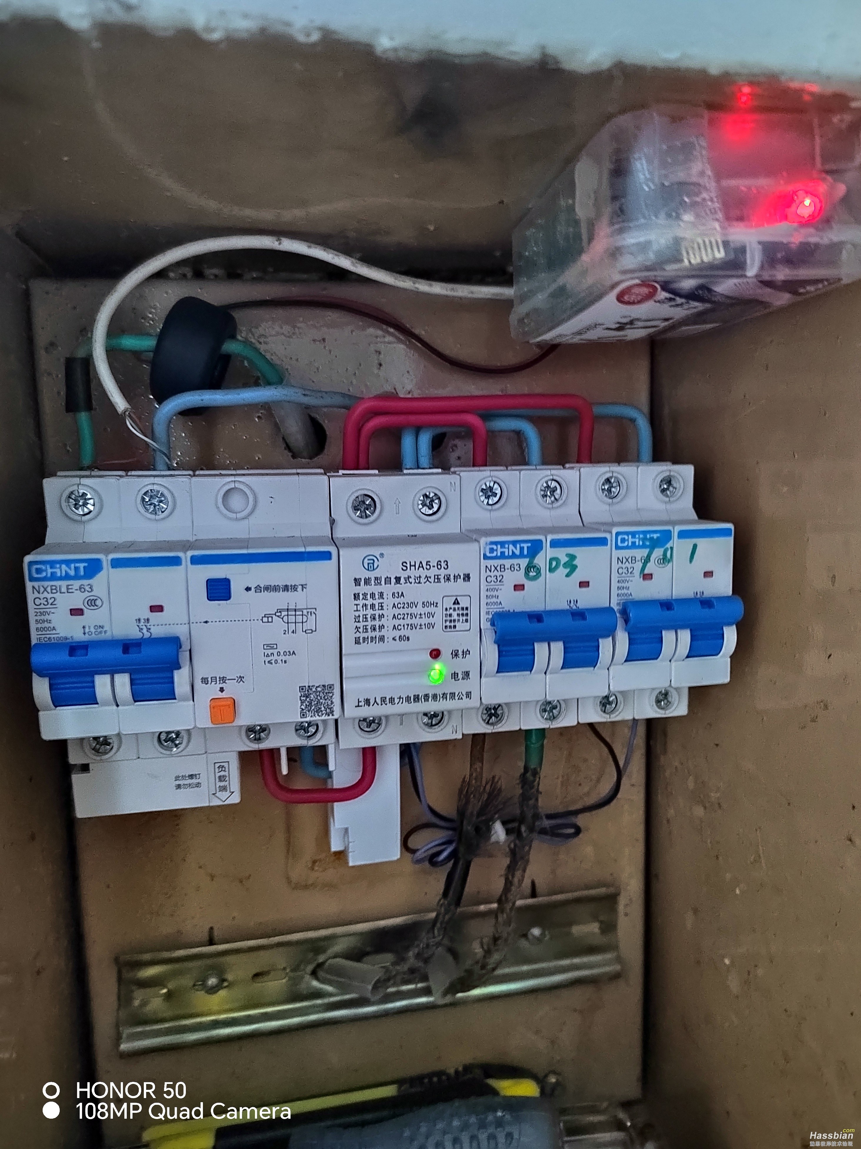

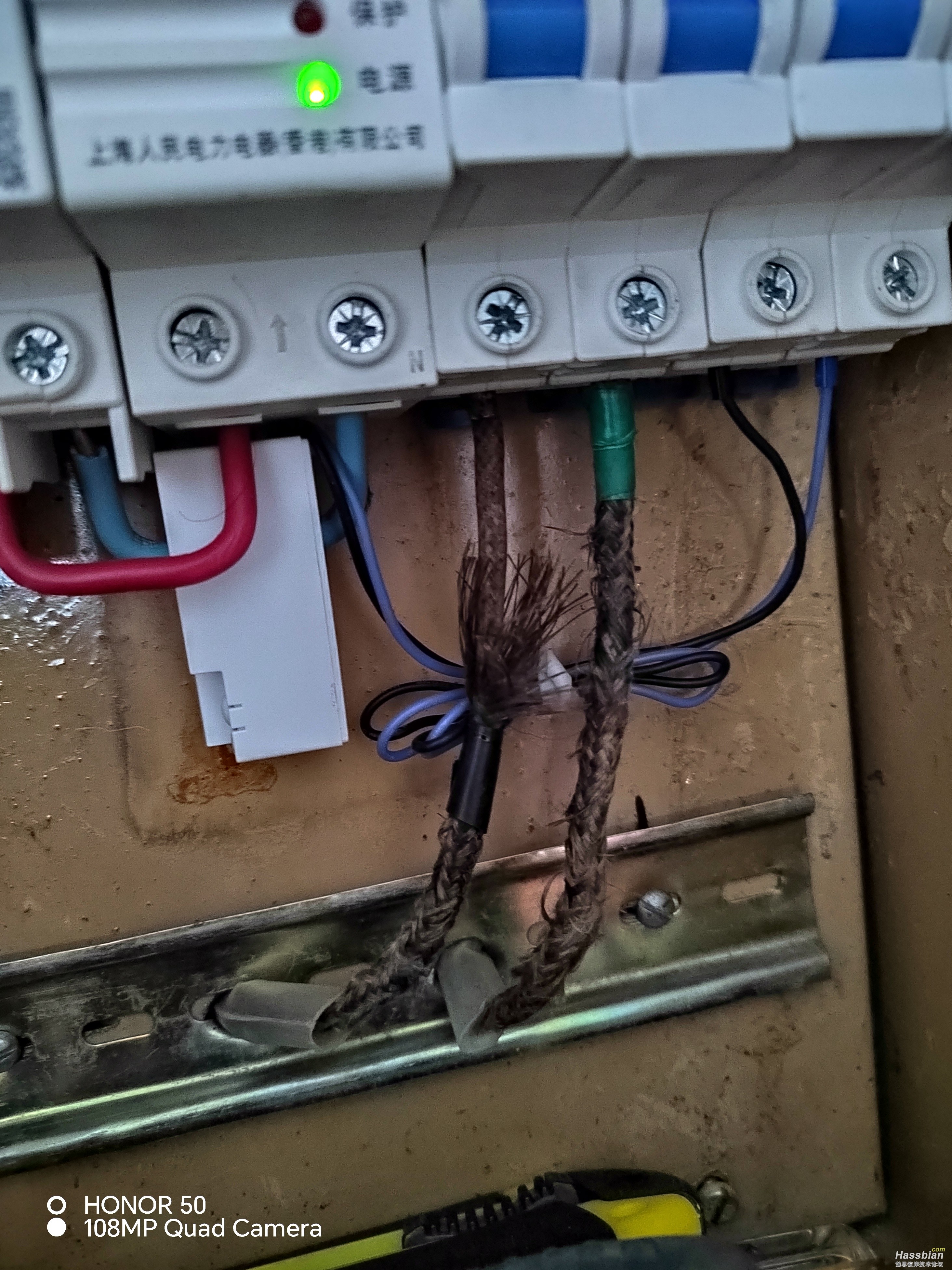

把bituo spm01装在漏保的出线端,套在零线上,这里额外提一句,多亏提前看了一眼说明书,才知道黑线接火线,蓝线接零线。这有别于习惯和常识。这在别的帖子里也有人反应过。后来偶然了解到关于相线使用色标用法有新的国家标准,和原来使用红黄绿作为相线不太一样,新的国标是和iec国际标准一致,可以使用黑色作为相线色标,蓝、浅蓝作为零线色标。既然bituo产品主要面向海外市场,线材色标肯定要符合iec的国际标准。
电箱全貌,这里能看得出来2个电表计量成分有差别,培正的是计量整个入户电量,botuo的计量是漏保以下的部分,也就是说没有计量到培正电表和漏保的自身电耗。这里也在后续的计量数据有所体现。

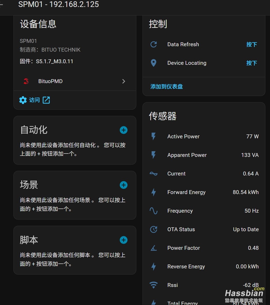

ha主机手动或通过hacs安装bituo的插件,重启ha主机进入设置-设备与服务,查看是否有bituoPMD插件,如果没有手动添加bituo集成。一般这个过程就会自动发现新设备,添加新设备,在这个过程一般有2种方式添加新设备,一是通过zeroconf自动扫描发现电表设备,二是手动指定在之前路由器做mac地址绑定的ip来添加电表设备,由于自己的ha主机zeroconf有点问题,无法自动扫描,使用的是第二种方式将spm01接入主机,接入后在bituoPMD集成插件的设备页可呈现如下。

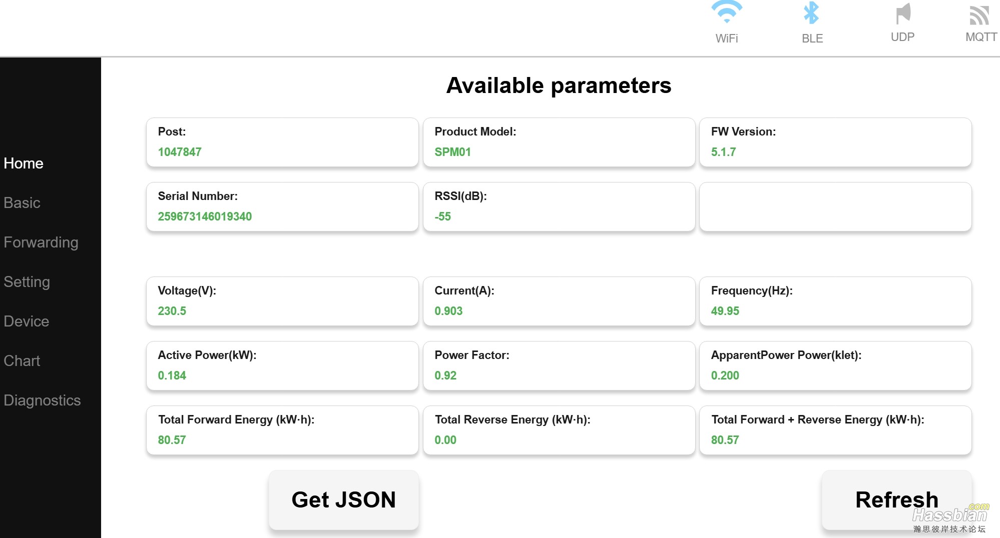

这里可呈现设备的一些信息如型号,固件版本等,以及各个实体数据,这里发现部分实体与通过IP地址web页面呈现的数据精度有所区别,如电压和有功功率,网页端保留1位小数位,在ha集成设备页无小数位。网页端提供更高的精度。

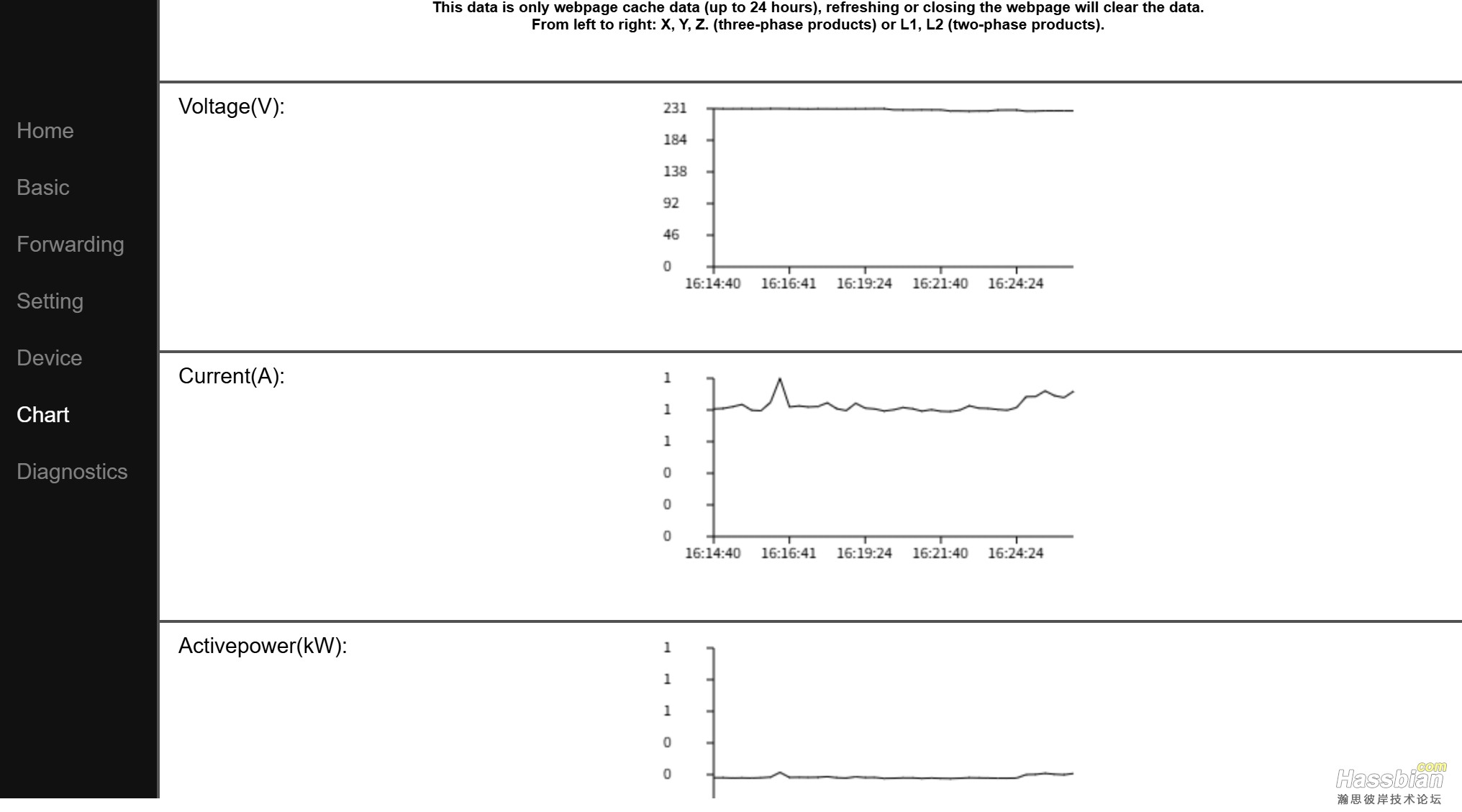

在网页端spm01提供非常丰富信息以及灵活的设置项,可以改名称,蓝牙密码等等。提供udp和mqtt的转发设置,josn信息,图表信息以及诊断信息,真是小身材大能量。

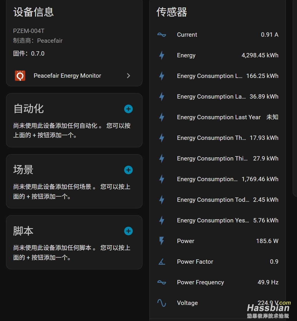

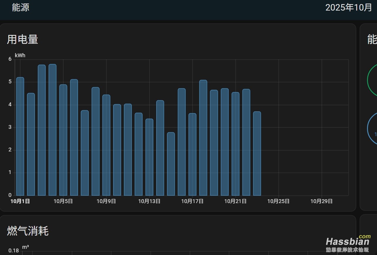

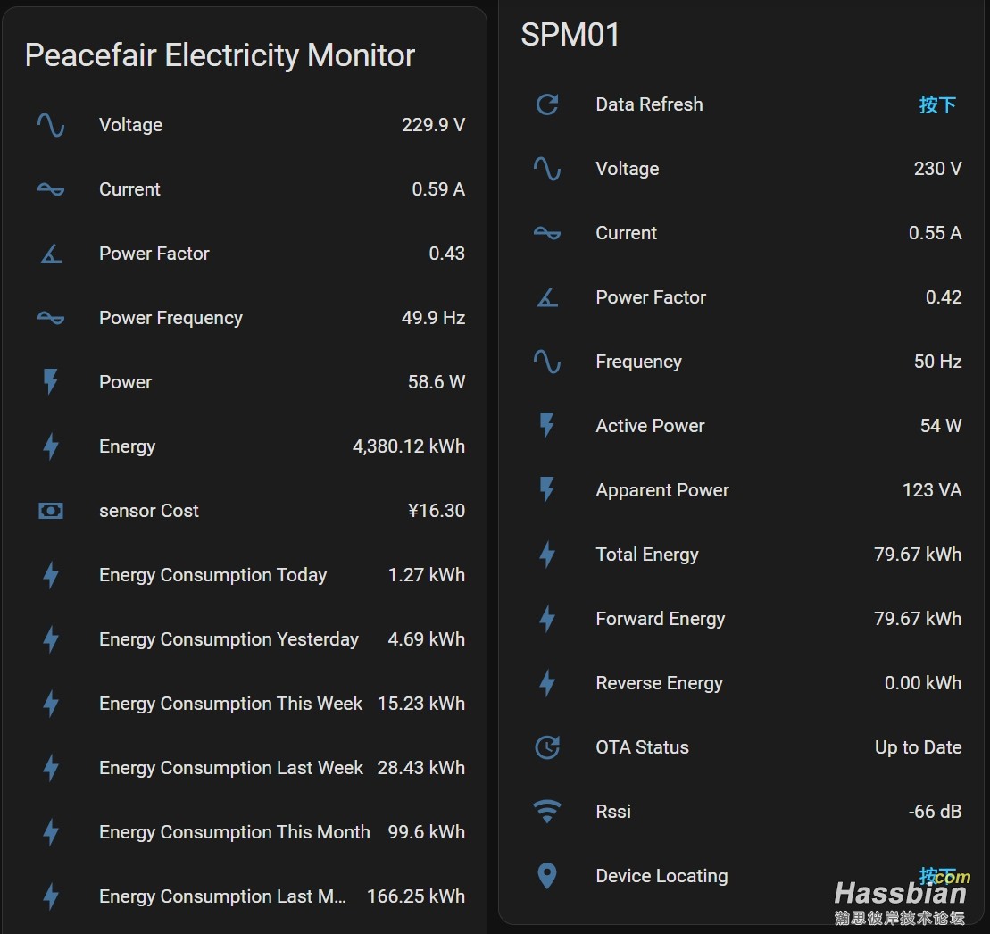

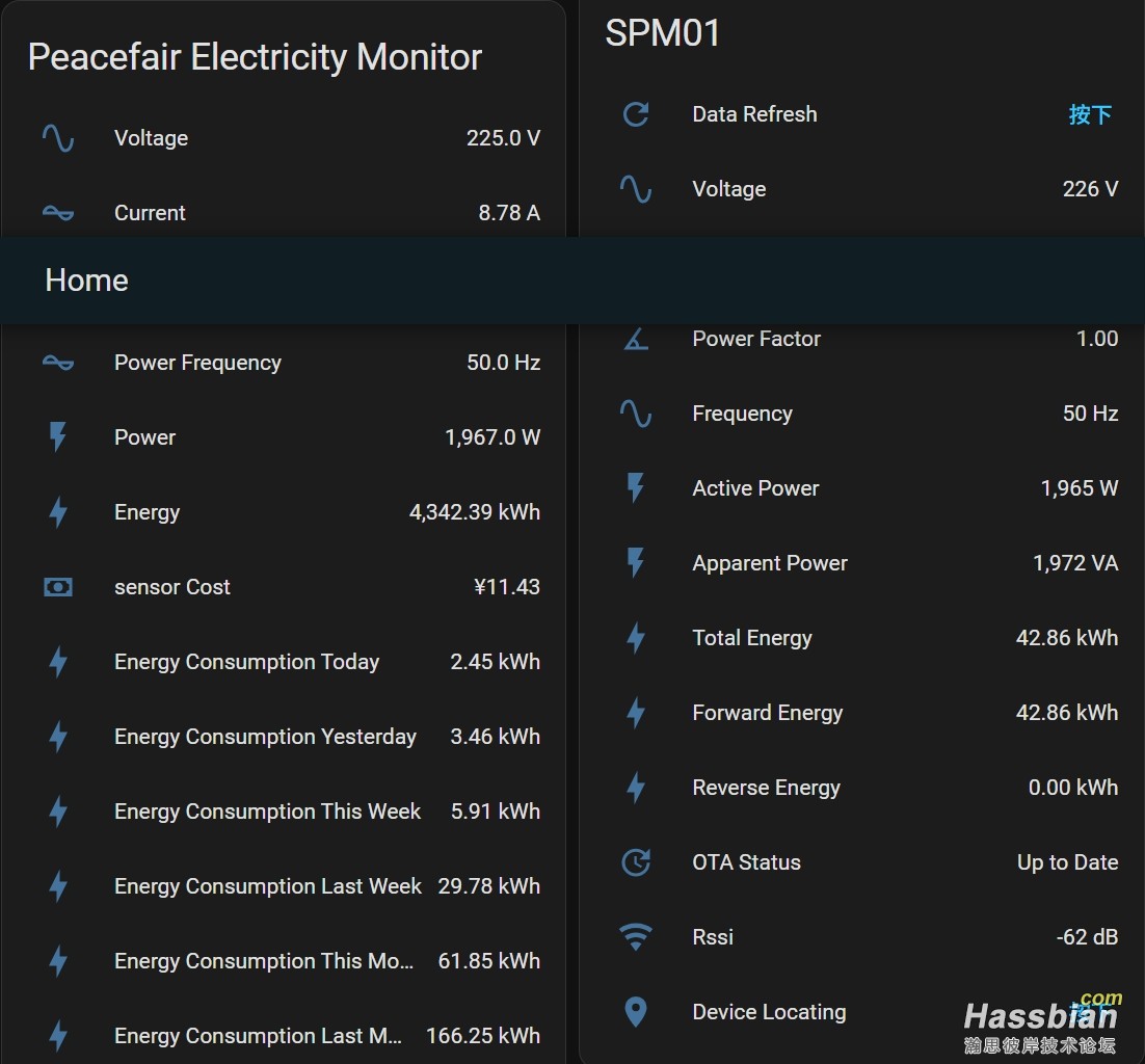

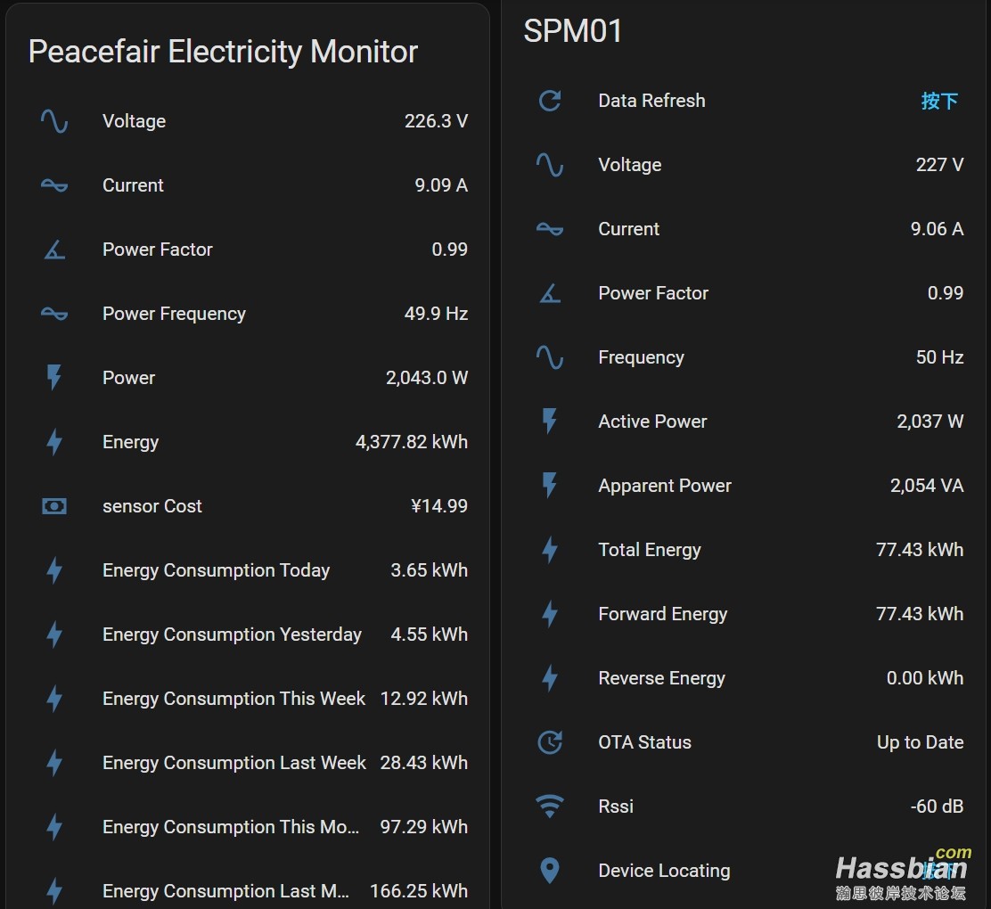

经过20天不间断监测户用电量和培正004电表作对比,计量的数据如下。
10月4日-10月23日培正004计量电量截图,计算得(4380.12-4298.45=81.67)
20天bituo spm01计量电量截图,计量到79.67度电
经计算spm01计数要比培正低(81.67-79.67)/79.67=0.0251。也就是spm01比培正004低了2.51%,之前经过多个月整月比较过培正004与国网电表的计量误差,培正004要比国网电表低0.2%。2者很接近。之前说过spm01计量不到漏保出线端以上的部分,也就是培正004和漏保的耗电,但是差别也是有点大,居然有2.51%的差别。平时观察对比spm01和培正004的瞬时功率,在不同负载下spm01要比培正004动态低4-12W。就数据来讲也不能说国网电表,培正004、bituoSPM01谁更准,也许国网电表本身误差就很大,这楼里只是做下数据呈现和对比。

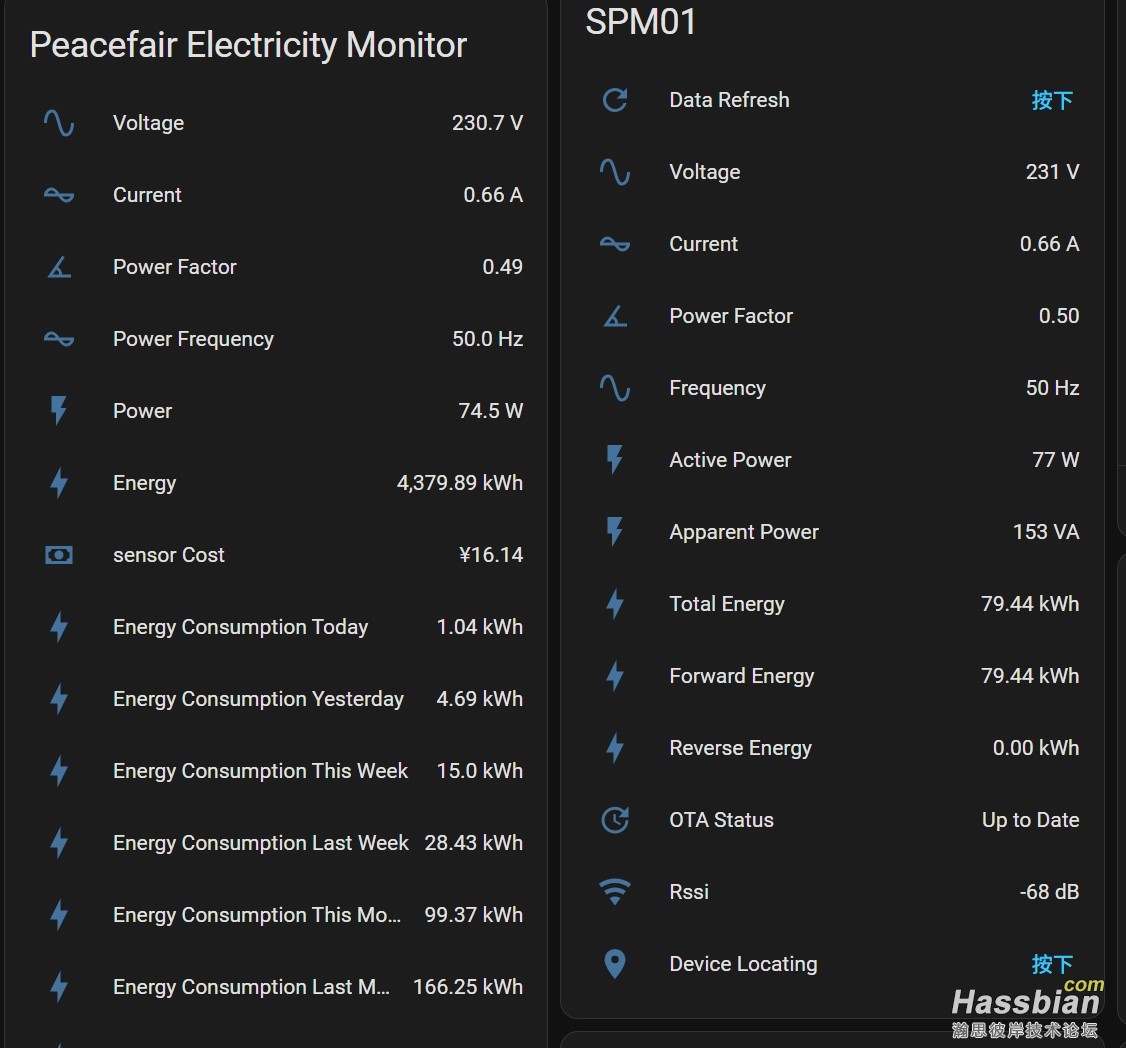

之前是将spm01放置在电箱内和培正004一起做总户用电量计量对比。后来将spm01挪出电箱装入厨房墙面插座86底盒内,统计厨房电器耗电量。从墙面插座接了个3口插线板,分别接了电磁炉、电压力锅、微波炉,其中电压力锅和微波炉是WiFi版的,通过厂商app手机可以远程操控。使用了2天发现了新问题:

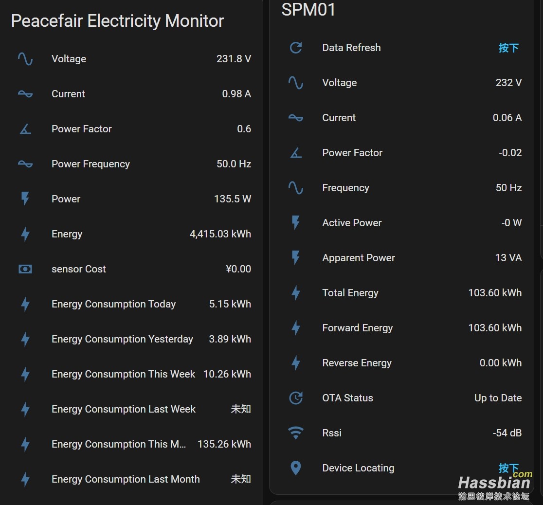

1、3个设备在通电待机的情况下,spm01出现了长期0功率和负功率因数的情况
我不太相信者3个厨房电器在待机的情况总功率连1W都不到?功率因数为负是什么鬼?但是当电器开始使用,spm01各个实体数据会恢复正常。

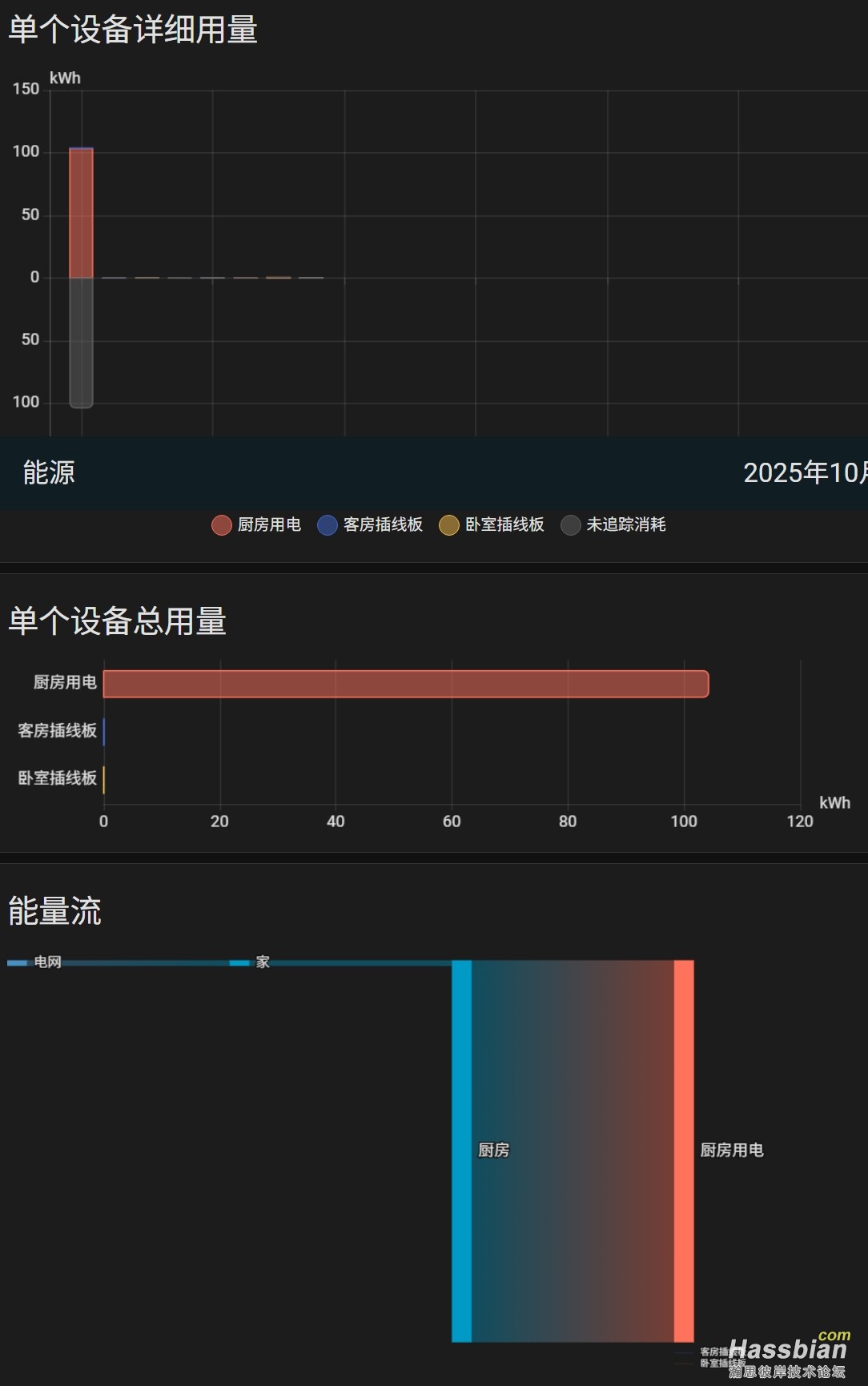

2、在ha的能源面板-单体设备用电统计发现了异常

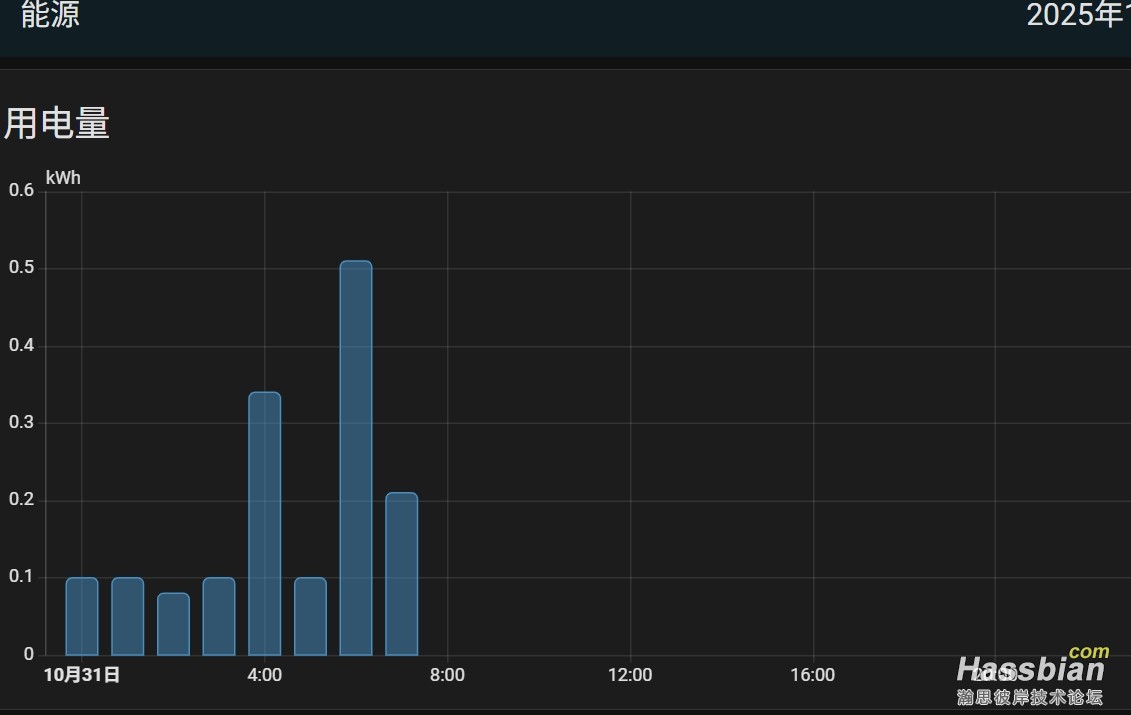

在能源面板-单体设备-厨房用电,使用的是spm01的total energy这个实体的数据,回头查看total energy情况

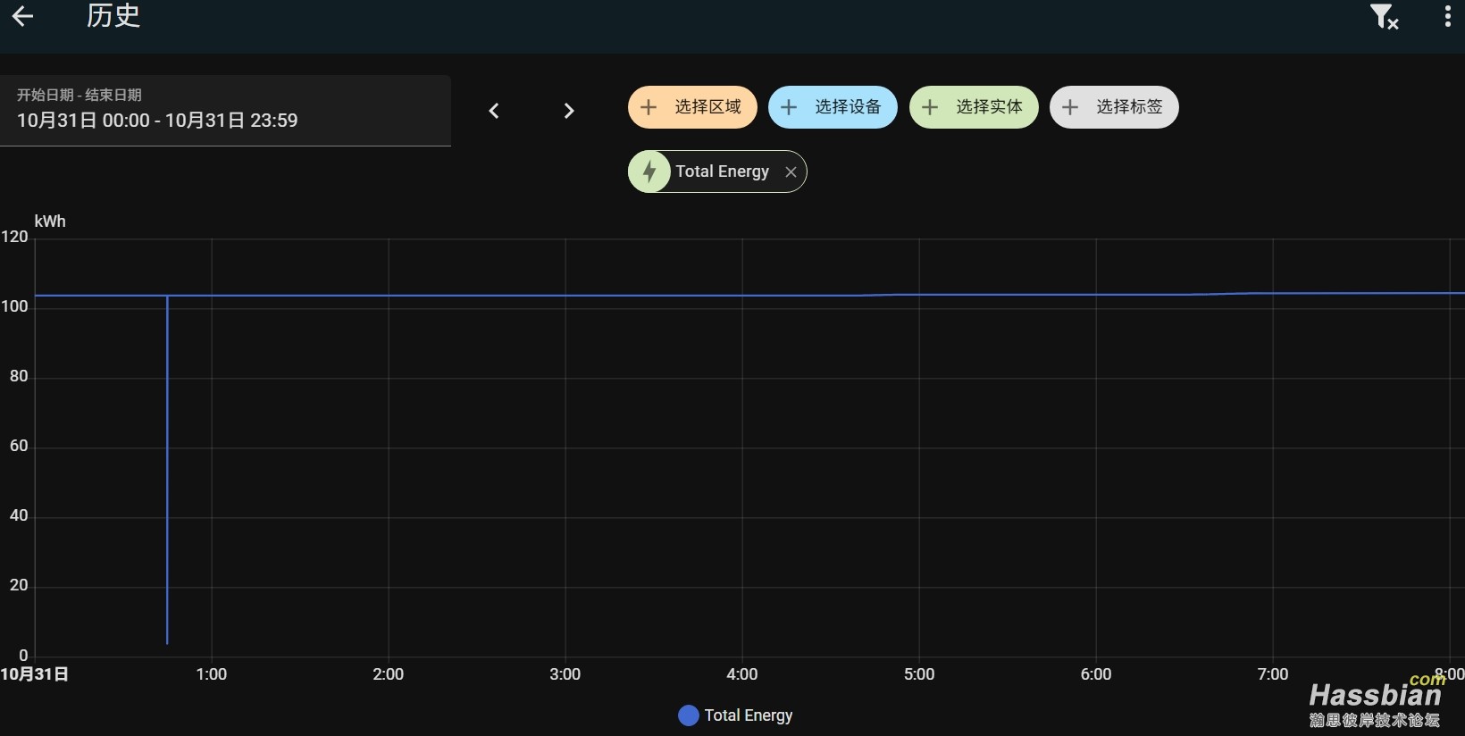

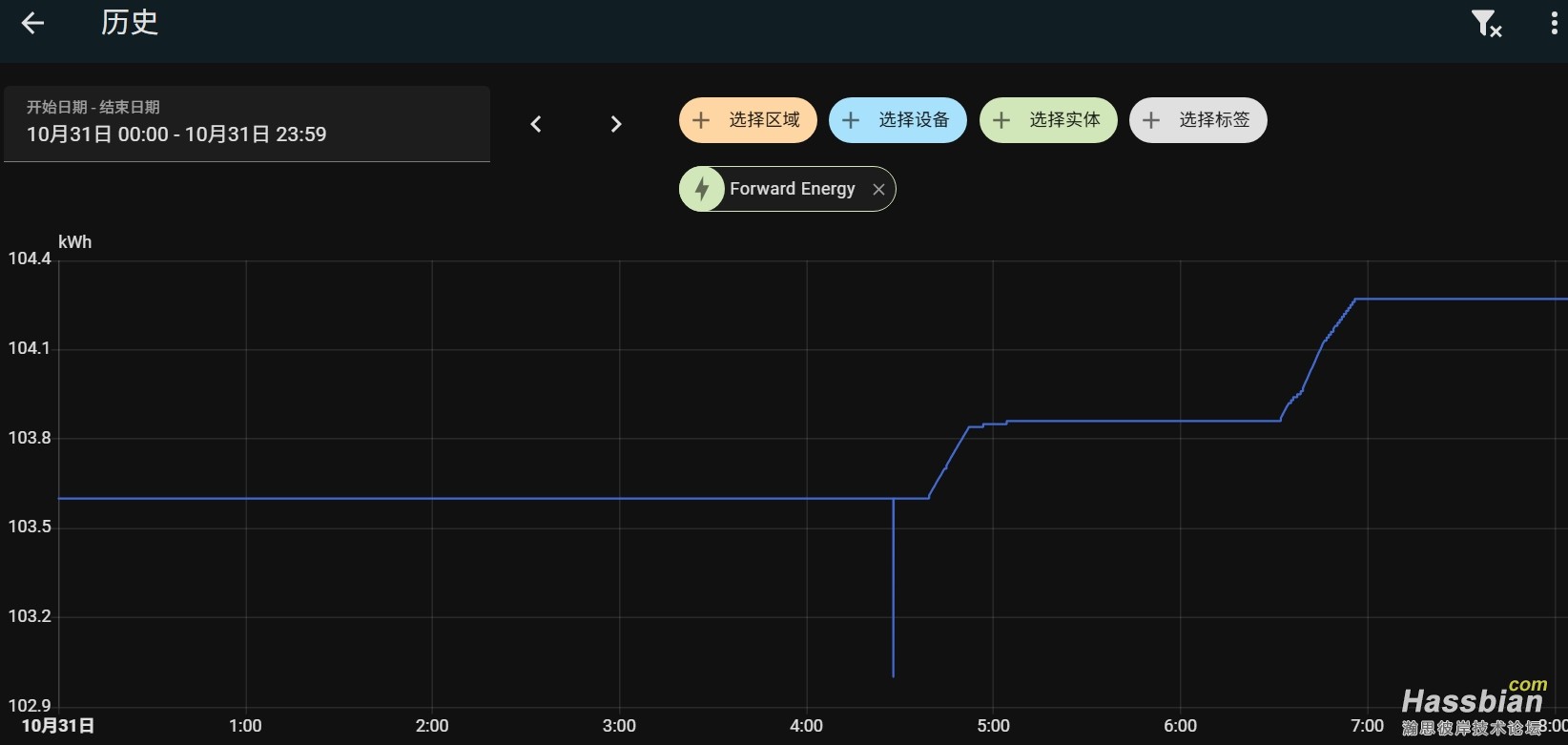

果然是total energy出现了问题,实体total energy在半夜12:40,数据出现了跳变,从103.60降到了3.6,然后又恢复了103.6,这导致了ha能源面板统计单体设备-厨房用电出现了100多的用电量。问题的根源找到了,但是什么原因导致的total energy跳变不清楚。以为这就完了,还有后续。平常使用spm01,total energy和forword energy是一致的同步的,随手又查看了forword energy的统计曲线
forword energy也出现了跳变,但是和total energy的跳变时间和幅度又不一样,有点彻底迷糊了。回头查看了培正004的能源面板户日耗电分时统计情况,一切正常
针对以上2个新出现的问题,3个电器待机出现0功率和负功率因数,以及电表总耗电量跳变的问题,是硬件计量芯片0942或mcu工作不稳问题?还是软件bug?期望有大佬能够解惑。最好是软件问题,一个ota啥问题都解决了。
