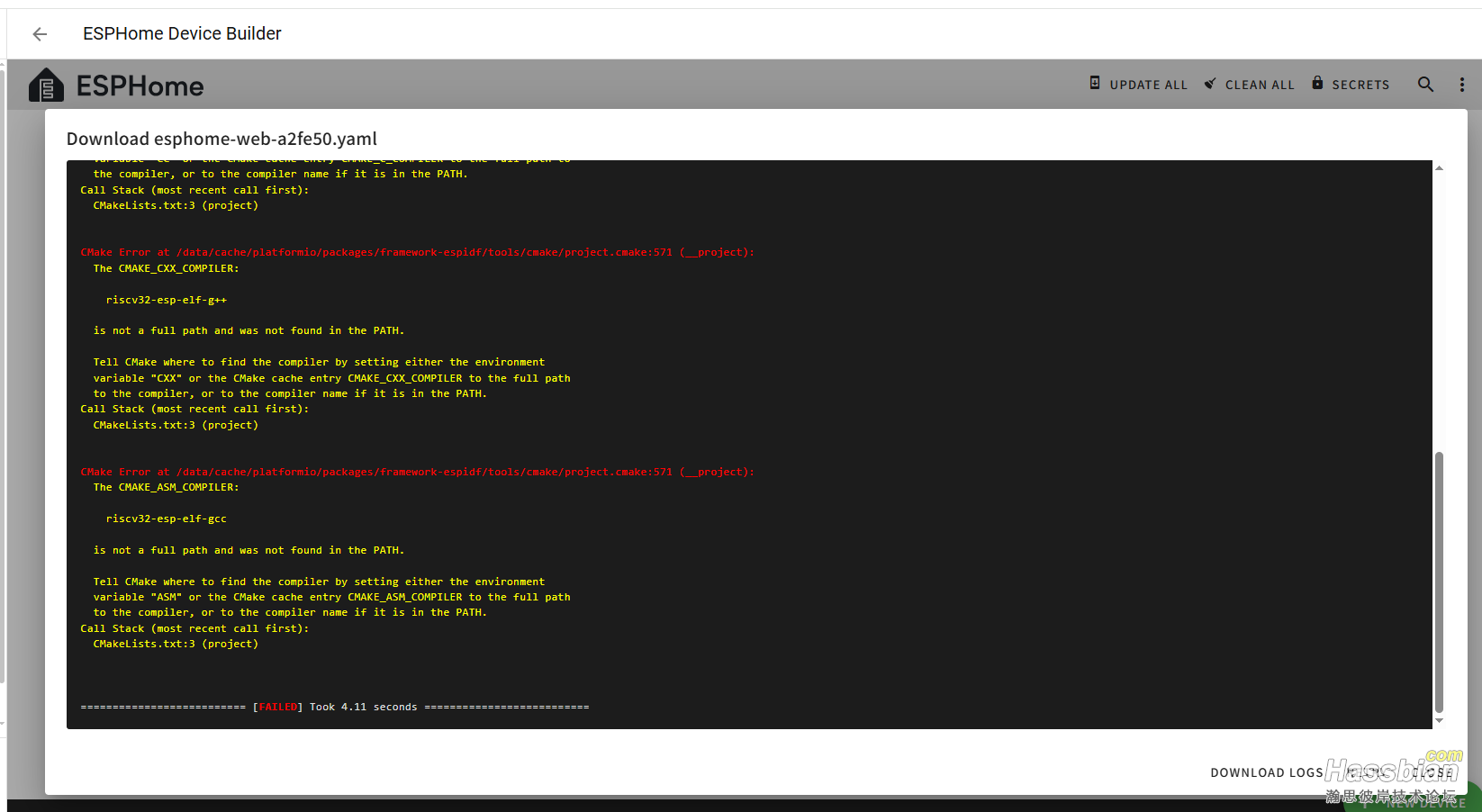

如何手动生成BIN文件呀?我想用插到本地电脑,用网页的方式下载。不用ha下载。

发表于 2025-10-23 14:47:54 | 显示全部楼层
选最后那个手动下载

发表于 2025-10-23 17:39:11 | 显示全部楼层
第一次安装得在 esphome builder 里选择手动下载,然后构建得到 bin 文件,再用 esphome web 刷进去
你这个看着是构建就报错了,如果用 ha 的 builer 或者 docker 的 builder 不应该会碰到才对,建议看看 yaml 配置,然后问问 ai

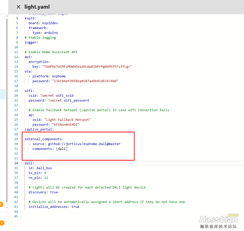

发表于 2025-10-23 19:22:32 | 显示全部楼层
将type: esp-idf,改为:type: arduino

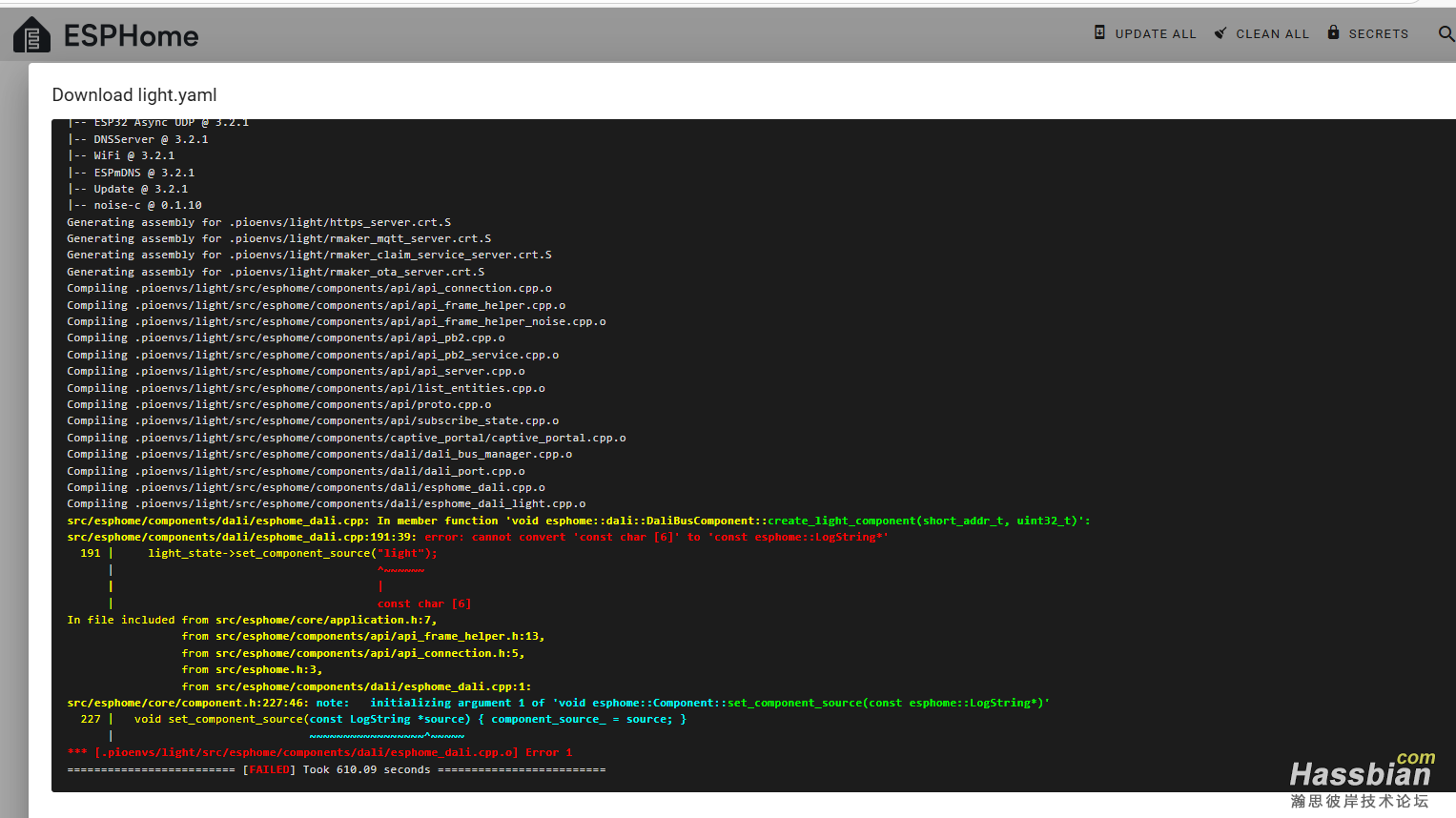

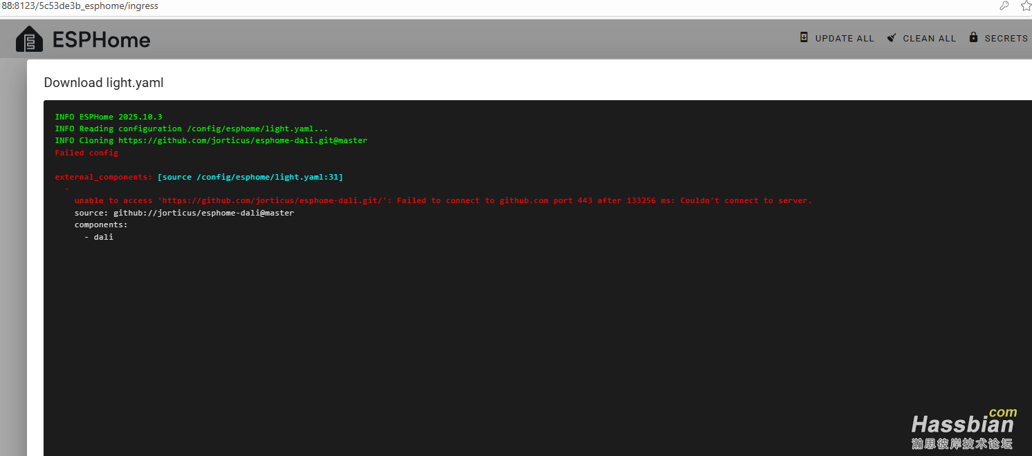

 楼主| 发表于 2025-10-28 11:06:41 | 显示全部楼层

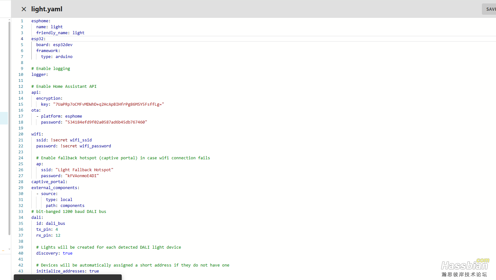

如果用第二个互联网组件,则报下面的错误
我的配置文件如上。两种写法都不成功。
我要玩的是下面
