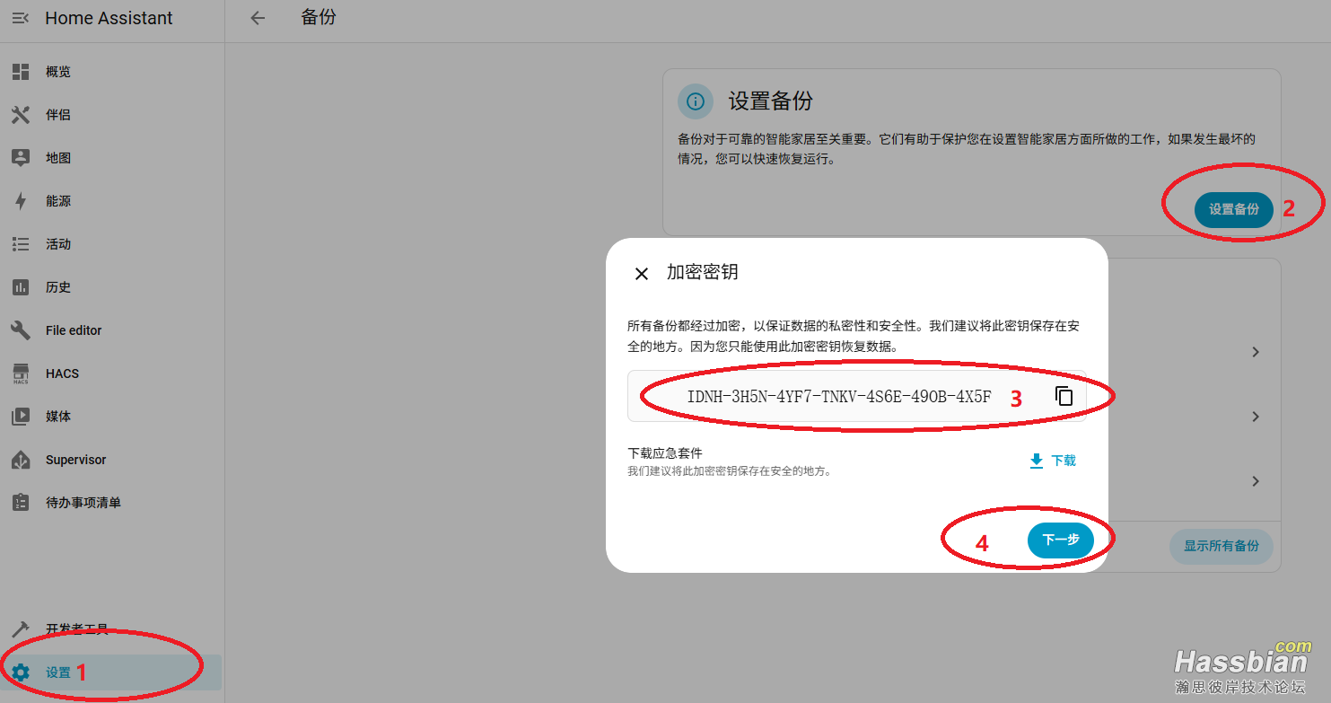

  • 最新的版本会自动生成一个密码,如下图,注意备份一下,恢复的时候系统会要求提供这个密码。

  • 在「备份」页面,点击最后的配置备份设置。
  • 设置备份频率:
    • 默认是 每天一次(推荐新手使用)。

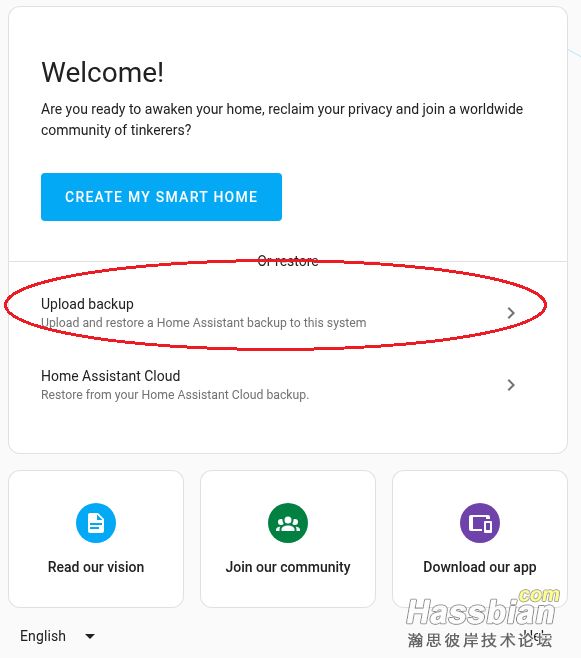

  • 新装的系统也可以选择直接从备份恢复,如下图:

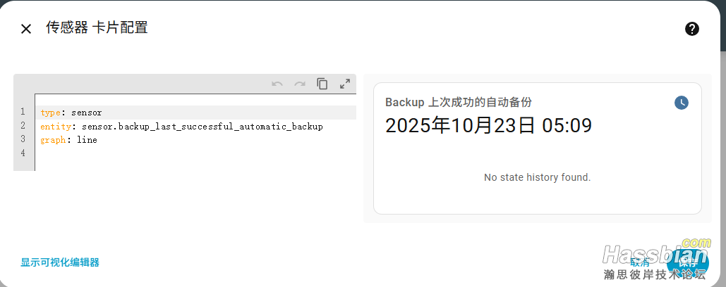

  • 还可以在dashboard增加一个传感器图,查看每天的备份是否正常,如下图:
