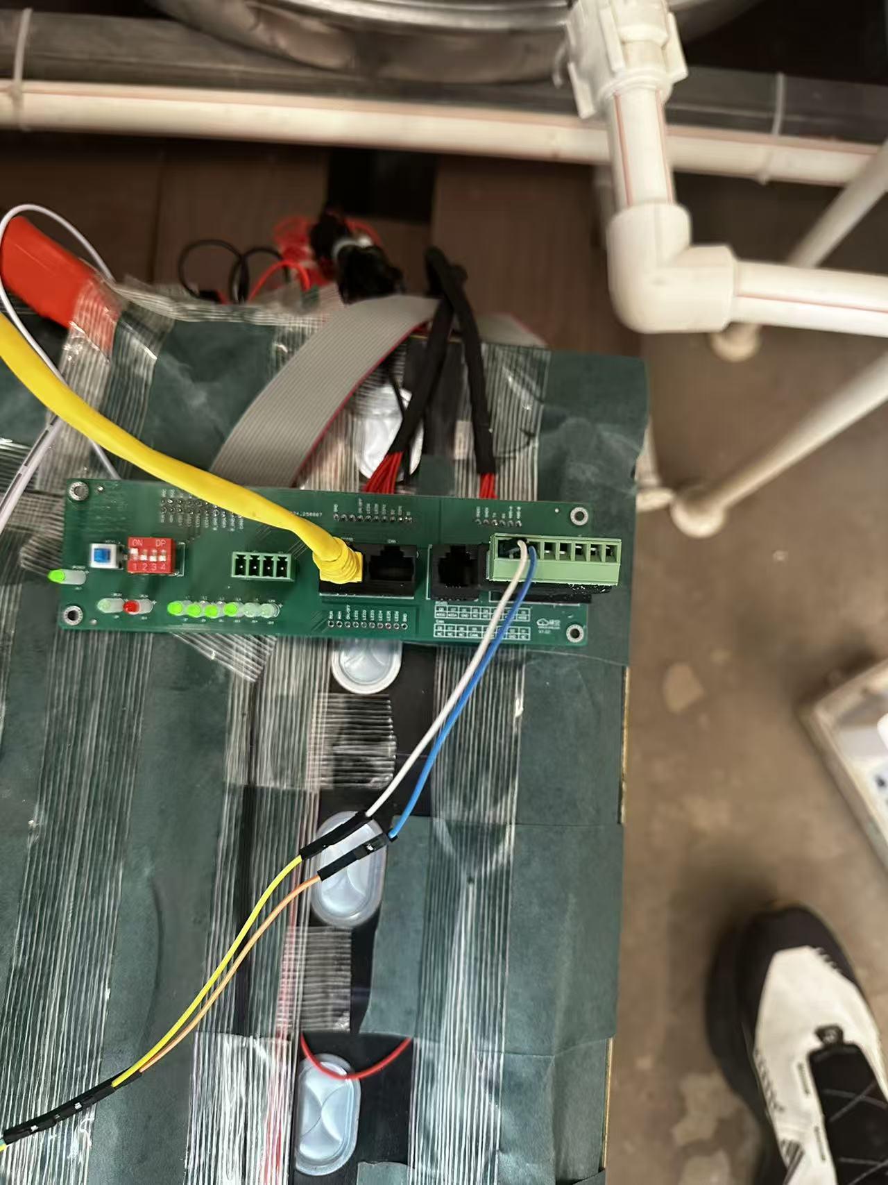

逆变器说明书上标明有两个 rs485 通信口,但是只有 2 可用,1 只能连接厂家上位机,无法直接使用。2 口又用于逆变器跟bms的直接通信,所以想要自己采集必须接 can 口,然后依旧使用 485 通信协议(iotrix 这种远程采集就无法使用了)

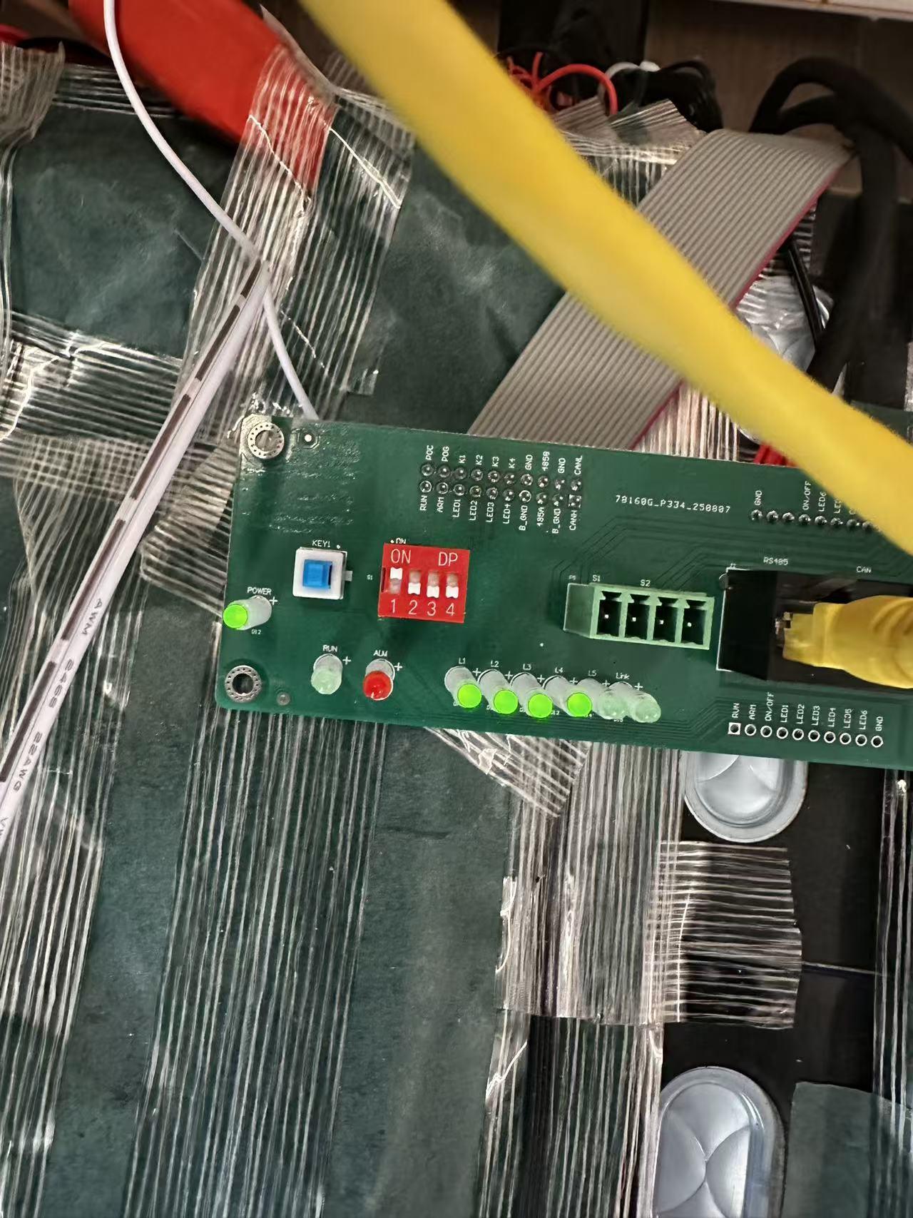

bms 带 3 个 485 口,1 口用来与逆变器直接通信,2 口用来采集,3 口用来并联,但是需要注意必须拨码指定 bms 从机地址才可以成功采集。以最简单的从机 1 为例,拨码开关第一个拨到上,其他拨到下即可

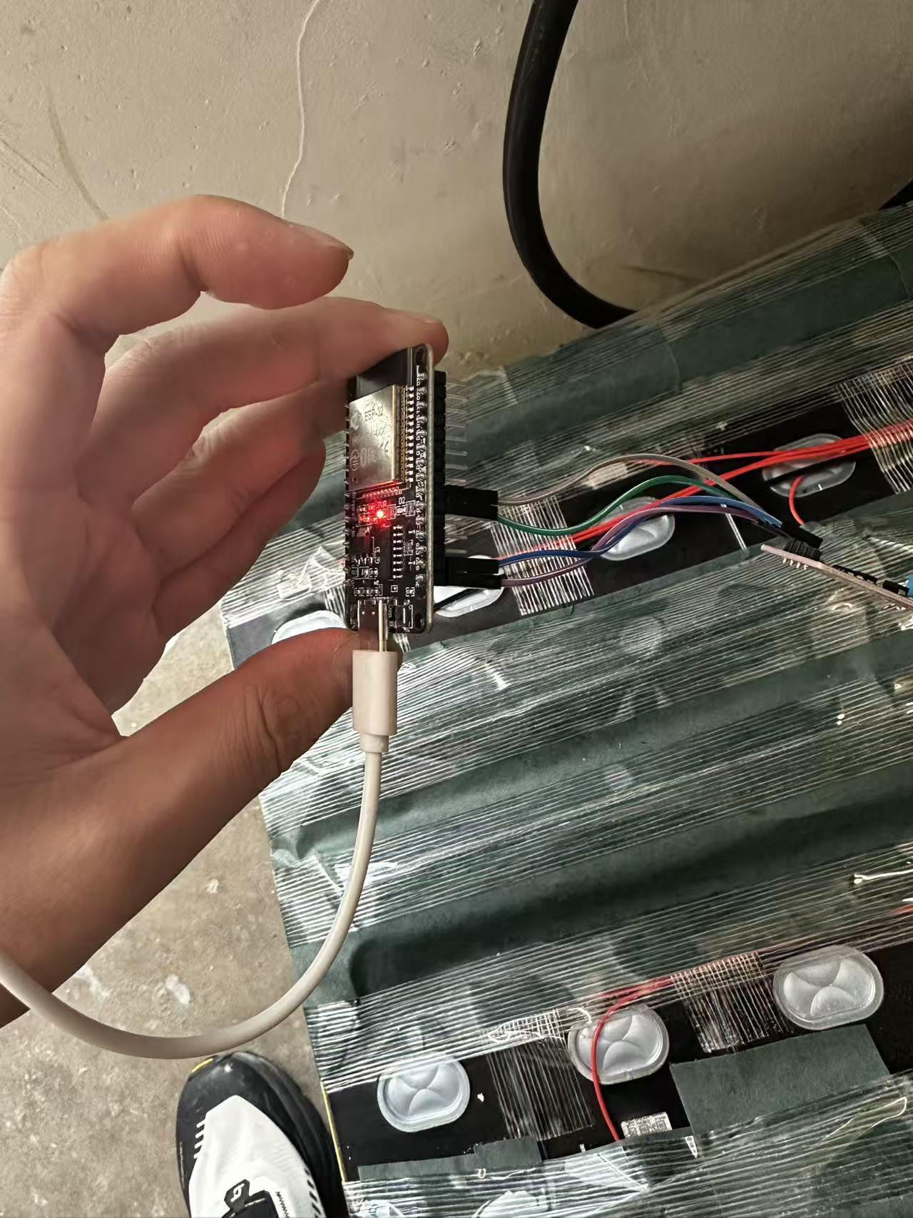

解决完上面机器的问题,用什么硬件采集反而很简单。我用 esp8266 和 esp32 都尝试过,连接基本一致,板子加一个 485 转 ttl 的模块即可
485 ttl 转换模块有好几种,都可以走通,但是建议买 3.3v 的,直接插板子 vcc 针脚供电
rx tx 的连接建议使用软串口,也就是在 esphome 的 uart 配置 tx_pin 和 rx_pin,因为 8266 的串口数量有限,debug 时可能存在串口占用的情况,统一用软串口较好

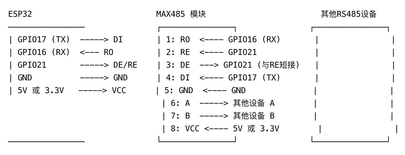

连接的原理就是板子的 rx tx 跟模块的 rx tx 反接,模块的 ab 跟机器的 ab 正接,具体示意图如下(max 485模块以及自动流控的485不太一样,但是类似)
ps: 通信不成功可以尝试不要让模块的共地跟机器连接,极空 bms 连接后无法通信
modbus 协议部分
