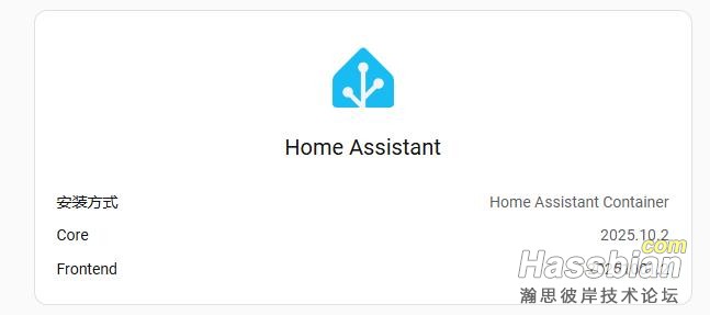

应该是dokcer的ha
安装的hacs是极速版的 hacs中装得是一个 Node-RED Companion
设置里面没有加载项
有米有大哥们给一个直接放到custom_components中的Node-RED 本地的安装方式的包?

HACS中安装的Node-RED Companion是用来配合Node-RED工作的。我是用docker安装的Node-RED,具体过程请见https://gitee.com/ZDZX-T/ZDZX_Smart_Home/tree/master/HA_Container%E6%96%B9%E5%BC%8F%E5%AE%89%E8%A3%85
