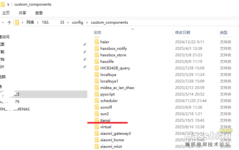

homeassistant打开设置-->addon(加载项)-->samba share       这个不会的可以搜一下,网上到处都是,冬瓜os内置的有,如果还有不会的可以回帖,我再水一篇。
然后把找到\\你的HA  ip地址\config\custom_components   ,看到里面有tianqi这个目录,如下图:
目录
目录
然后把刚才解压的天气贴到这里,注意有提示需要覆盖原文件才说明放对了位置。

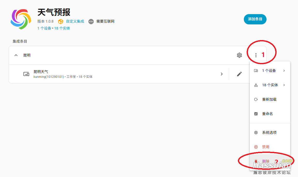

然后进入设置-->设备与服务-->天气预报集成,如下图
然后把原来的天气插件实例删了,注意是删实例,并不是删插件,如下图:
