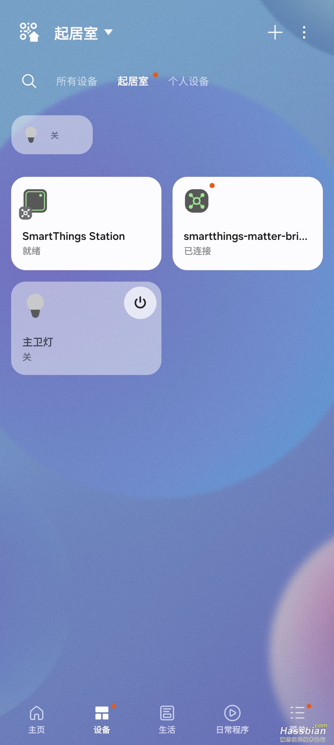

      • ha设备反向模拟成matter设备。我是使用的Home-Assistant-Matter-Hub,配置过程也比较简单,安装过程很顺利。github链接:https://github.com/t0bst4r/home-assistant-matter-hub 。
      • 最终效果。即使非本地化控制,延迟也很低,主管感官上基本等同于使用ha app来操作。但是总感觉bixby有点弱智……不像主流的那些大模型聪明,识别准备率也不够高。
