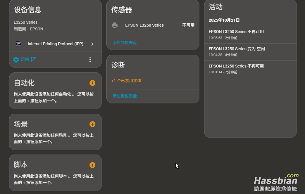

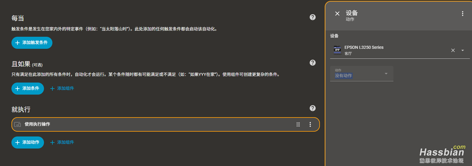

本想设置自动化定时自动打印内容,但是添加后无法控制打印

有打印动作吗?有的话,条件写个当时间为 xx,每天执行就行啊

没有打印动作呢  通过IPP添加的 好像什么都干不了
