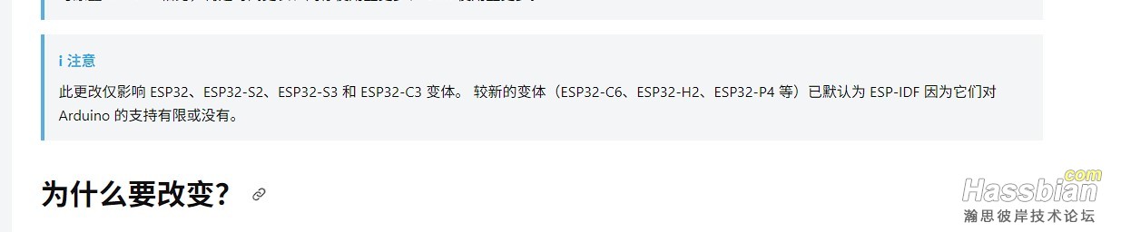

是这样的,官方是希望在年底前全部向idf架构调整,但是由于工作量和适配还需要些时间稳定。建议,换成Arduino试试。我做过对比,有的模块在Arduino下正常,在idf下不正常。
其次,是版本,你现在用的9.0,可以回退到8.0以前试试。https://github.com/khenderick/esphome-legacy-addons
