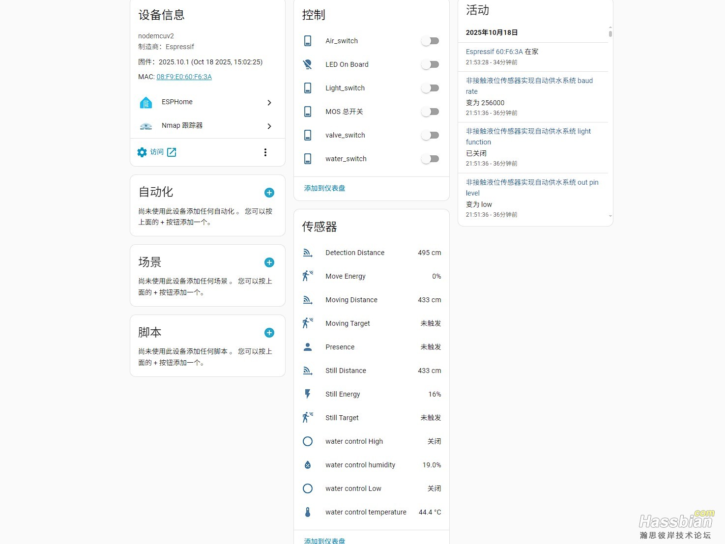

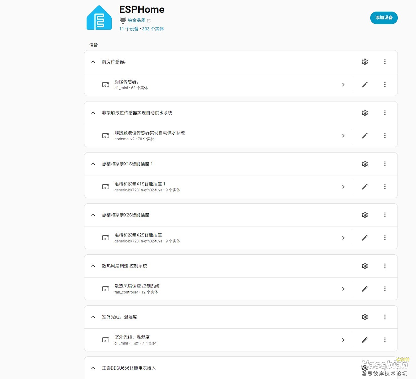

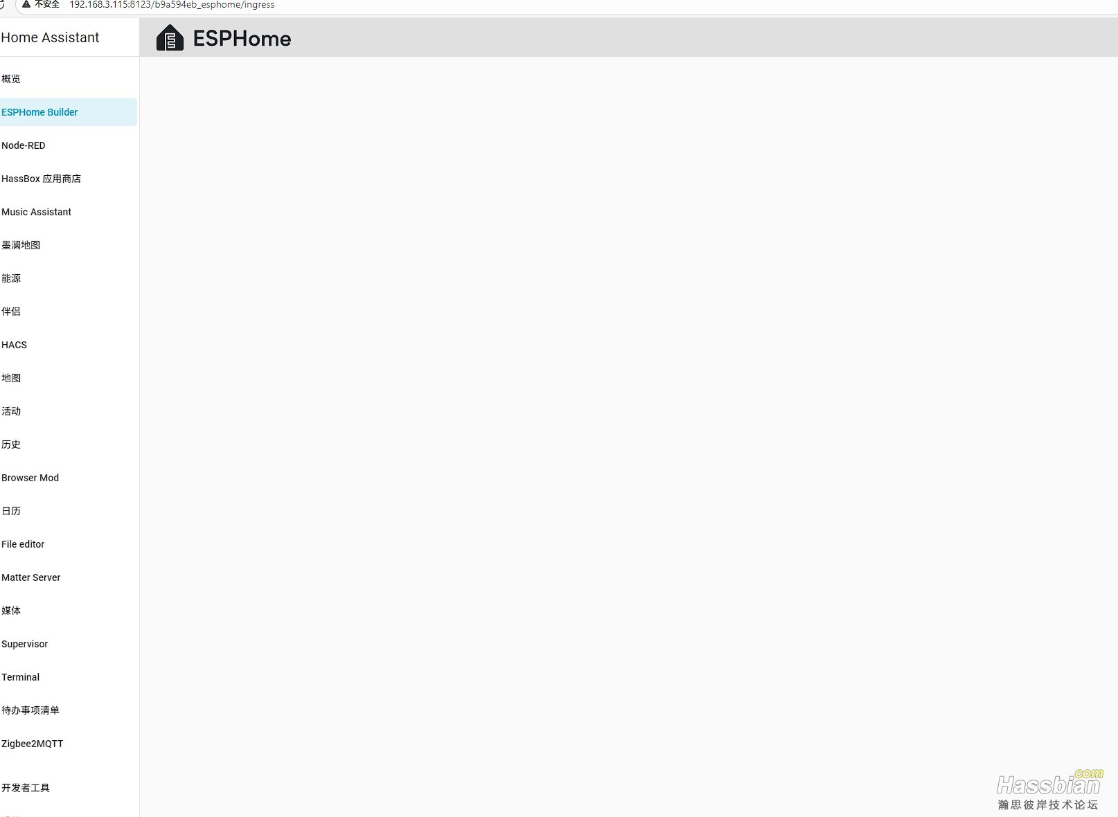

突然esphome 里边 白板了,但是目录里的文件还在,插件里的esphome 的传感器也在正常运行 ,所有的设备也都在,就是在esphome的页面里 全部空白了。你们的是不是!!!

我也试过,后面能只重装ESPHOME解决的

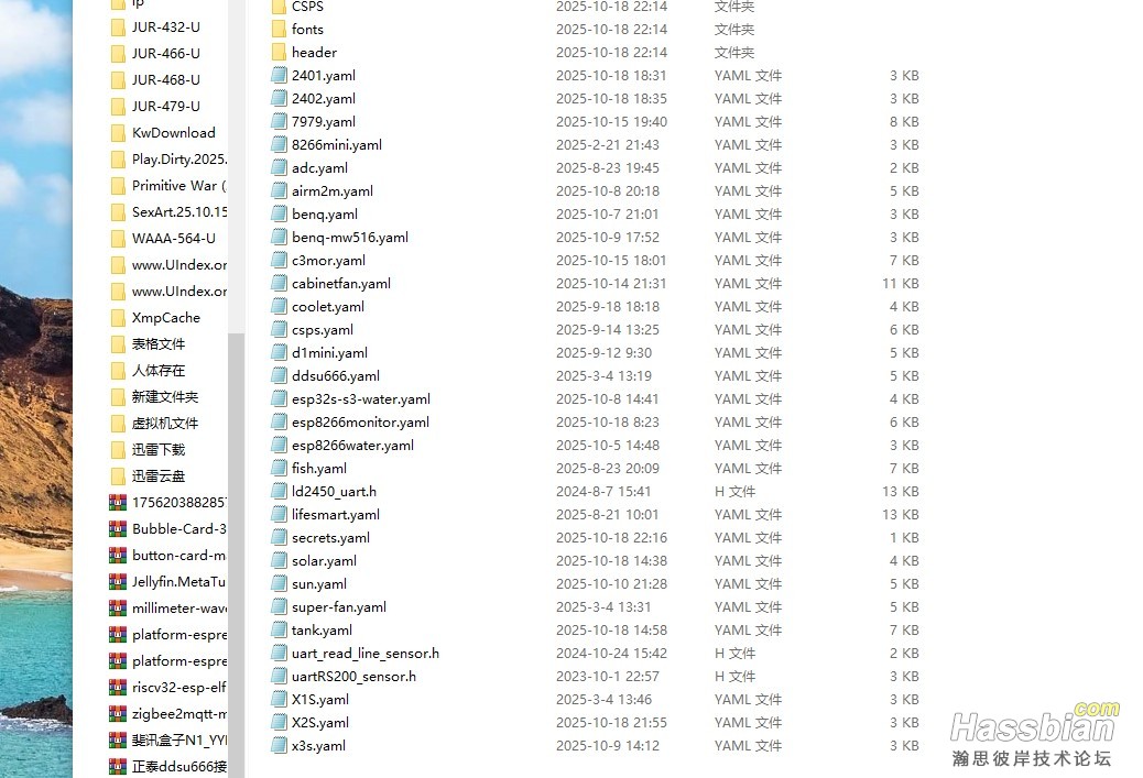

删除最近修改的代码,用smb进入config-esphome里面,把最后一个yaml删掉

把esphome目录删了,一个一个yaml文件copy过来。
