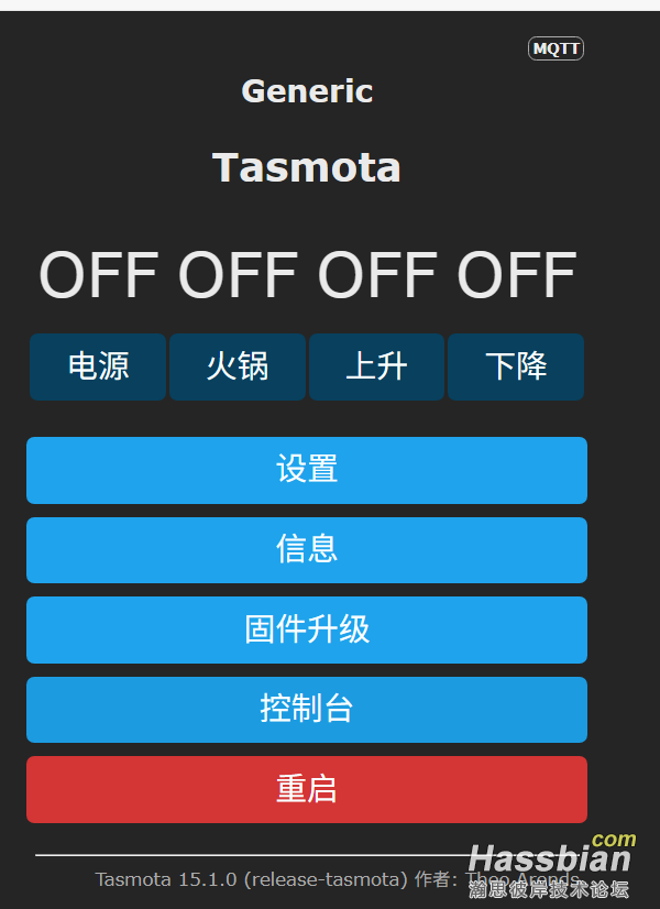

找个8266刷入Tasmota,建几个开关,我目前只用到4个按键,所以只建了4个。
然后控制台输入以下2条命令,这步的目的是让开关打开后100毫米立马关闭,用此来模仿人手触摸电饭锅的按键。
Rule1 ON Power1#State=1 DO TimedPower1 100 ENDON ON Power2#State=1 DO TimedPower2 100 ENDON ON Power3#State=1 DO TimedPower3 100 ENDON ON Power4#State=1 DO TimedPower4 100 ENDON  # 写入新规则
Rule1 1  # 启用新规则

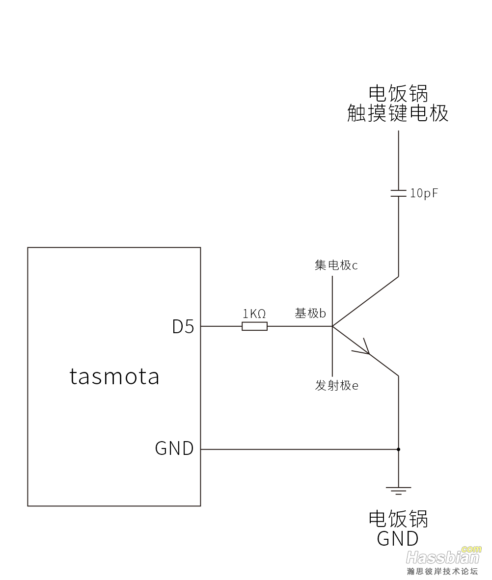

然后是硬件接线部分,最后配置好MQTT,连上自己的HASS后任凭发挥吧。。。

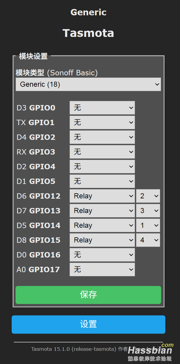

建4个开关,后面用来模拟电饭锅的4个按键
开关建好后的样子
开关建好后的样子
硬件部分接线图
硬件部分接线图

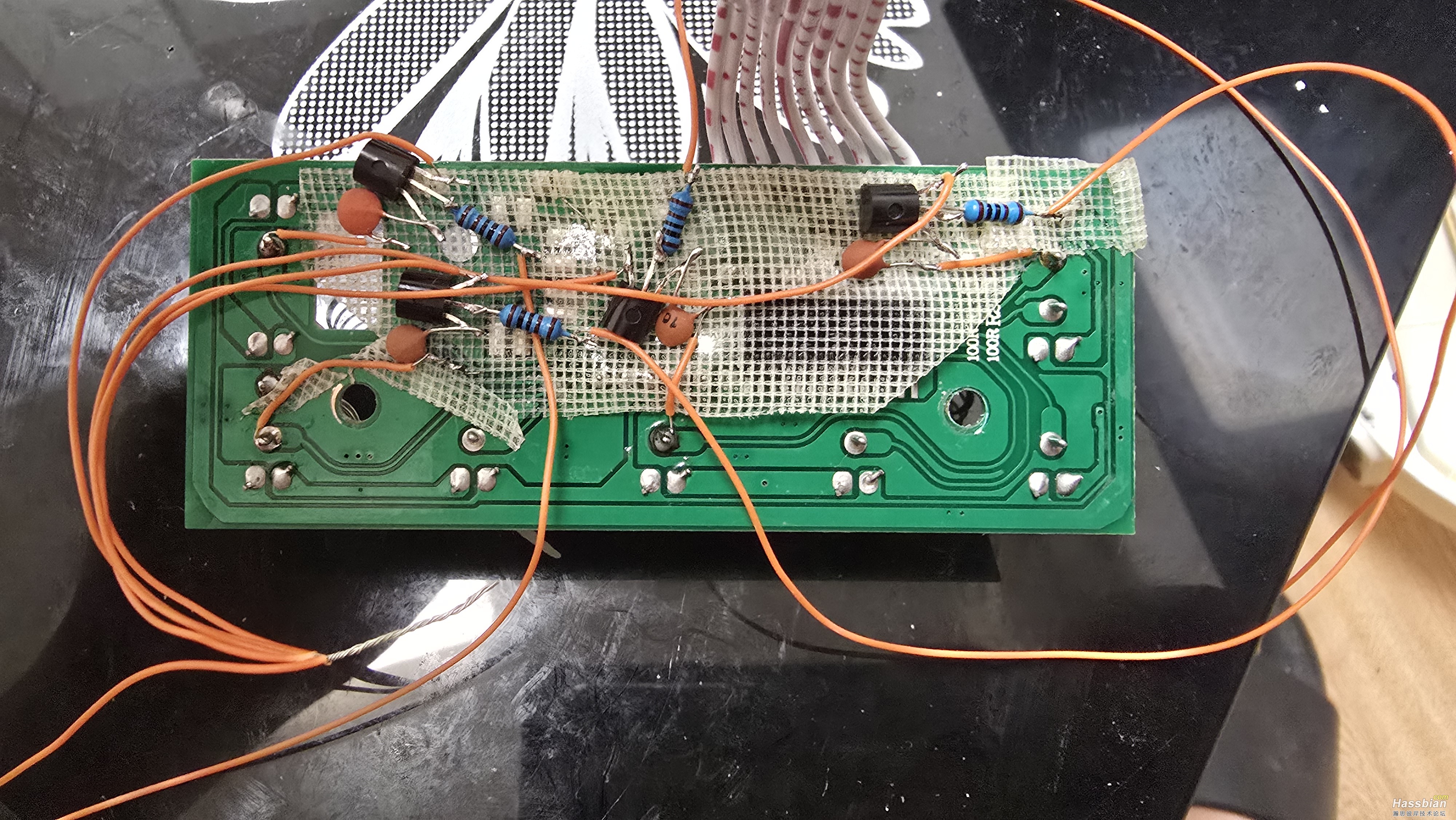

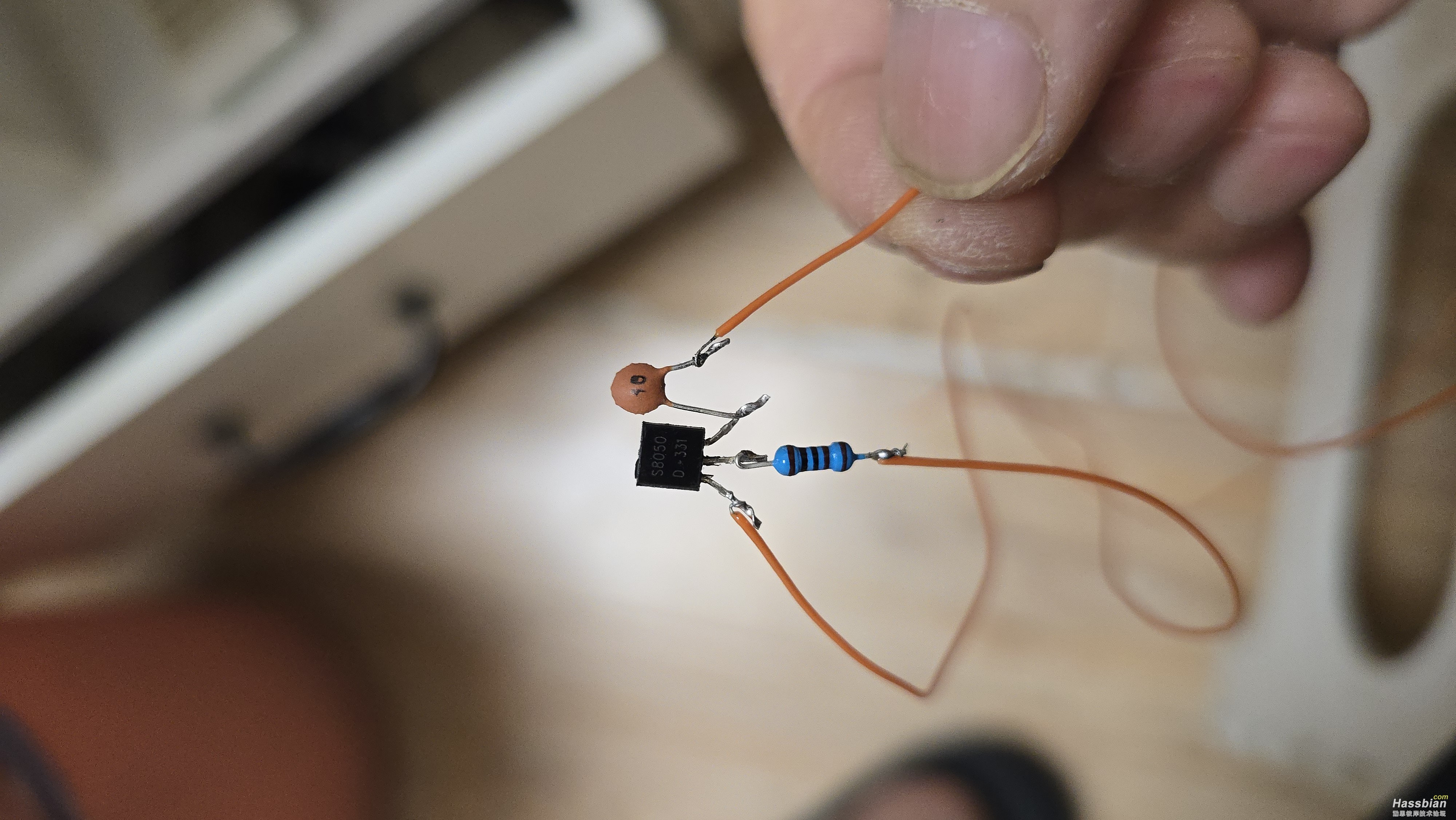

先做4组这样式的方便后面焊接
先做4组这样式的方便后面焊接
按线路图找到相应触摸按键电极,接好4个键

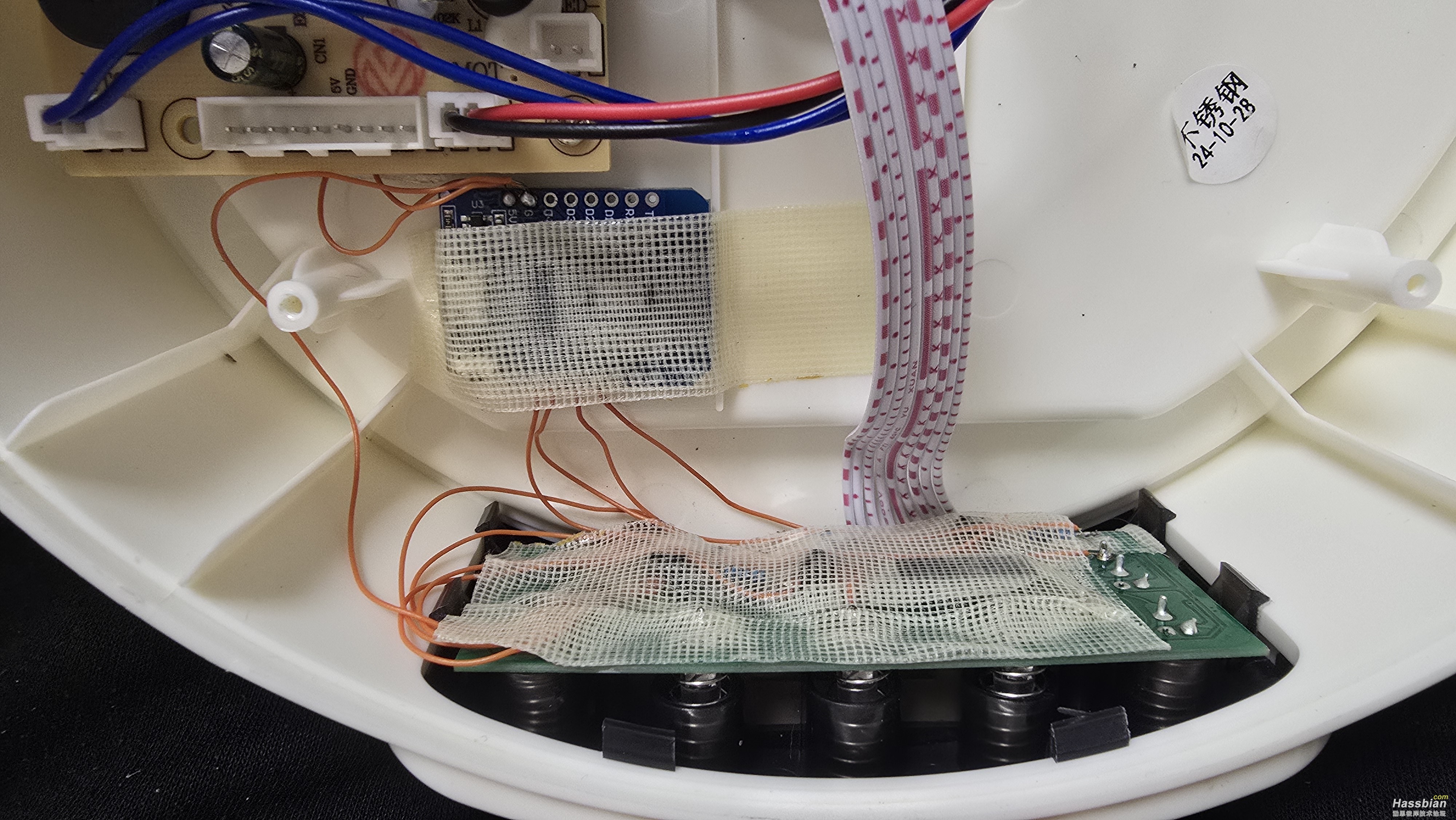

接好后的,模块供电用的电饭锅触摸板电源。下面垫层胶一是绝缘,二是可以临时固定元件方便排位置焊接 ... . ...
最后固定
最后固定

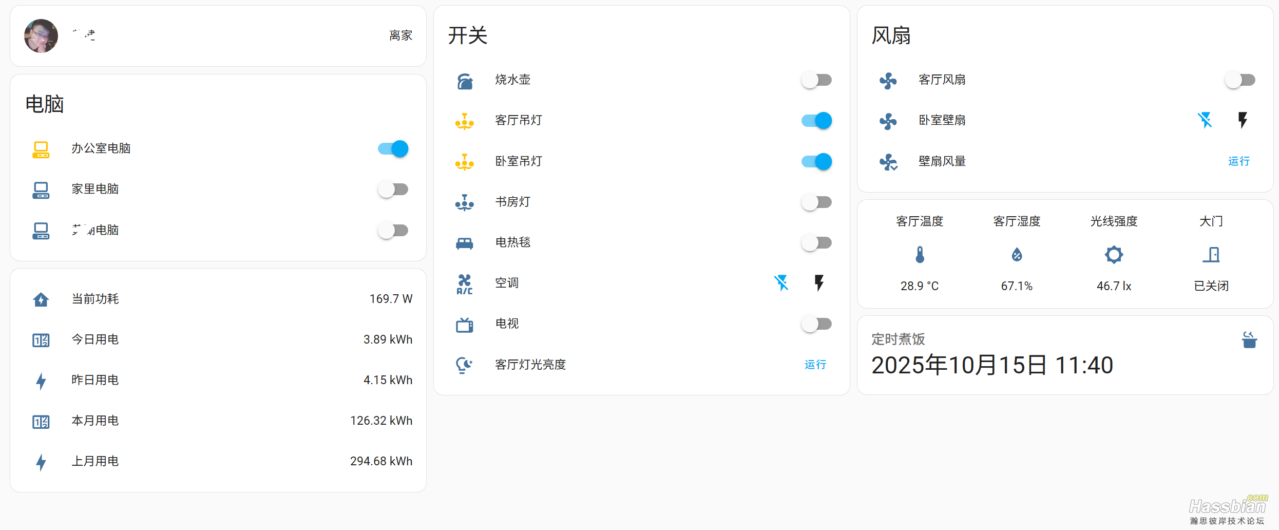

接入HASS
接入HASS

发表于 2025-10-18 19:01:52 | 显示全部楼层
一定要用10PF的電容嗎??
我最小好像只有0.1UF的電容

 楼主| 发表于 2025-10-18 19:55:50 | 显示全部楼层
george65 发表于 2025-10-18 19:01
一定要用10PF的電容嗎??
我最小好像只有0.1UF的電容
那可能太大了吧,怕会误触,或者干脆不要电容,都试下

发表于 2025-10-20 21:05:14 | 显示全部楼层
请问三极管用什么型号的?有正负极的电容该怎么接?
