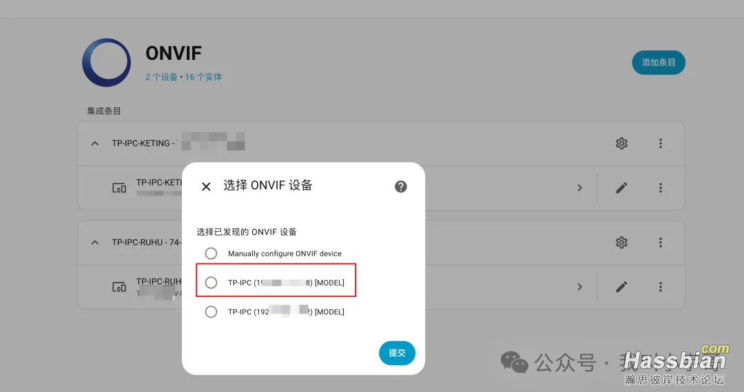

ONVIF协议通过如下插件接入,可以自动查找,需要输入账号密码,这个在手机APP都可以设置。
以上三种方式接入的摄像头,接入之后会产生camera实体,都需要注意一件事,就是摄像头要能拍到地板上的快递。

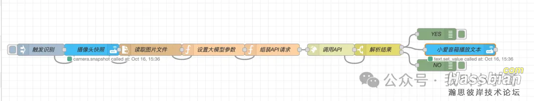

本章节是教会你如何画NR流程,整个流程的步骤是:触发-->对camera实体进行快照保存-->读取保存目录-->发送大模型识别-->返回结果-->音箱播报”先看下最后的流程图: image.png

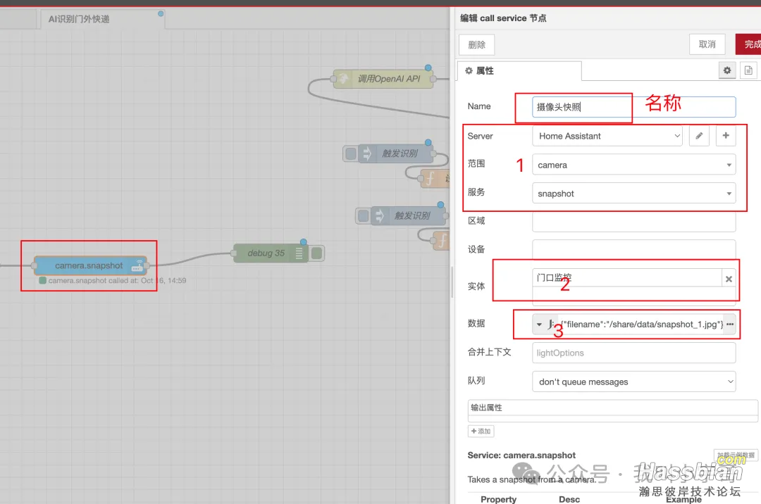

2、call service节点(用于调用摄像头快照服务)
参考图片,输入名称,还有选择Server,范围,服务,填入摄像头实体,就是第一章节的摄像头小节写的,我的是camera.menkou_camera
最后的数据这块,选成脚本,内容如下:
{"filename":"/share/data/snapshot_1.jpg"}

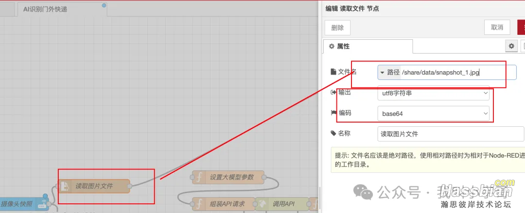

3、添加读取文件节点,其中文件名改成上一个节点的filename一样(/share/data/snapshot_1.jpg),输出和编码按照图片里面的选择即可。

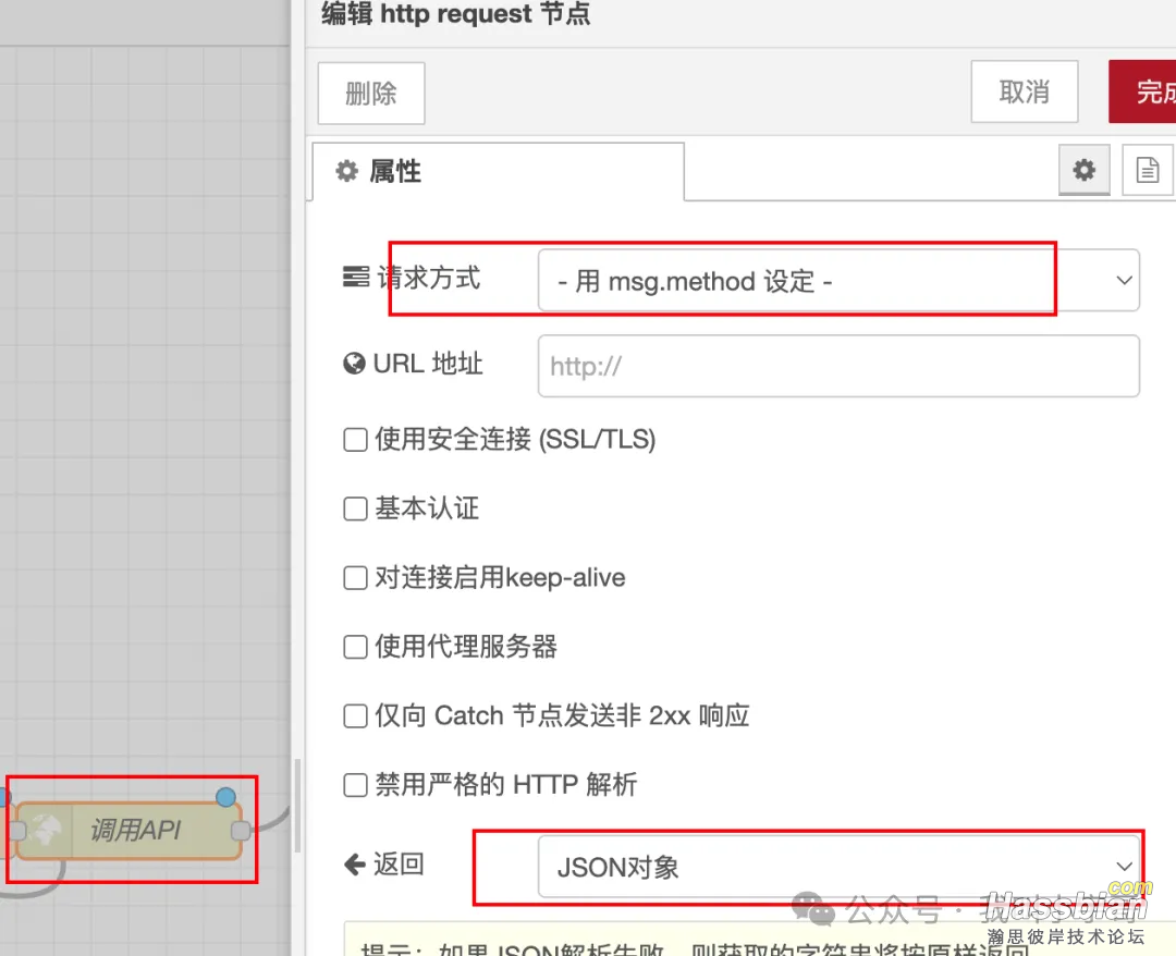

5、添加http请求节点,调整请求方式和返回

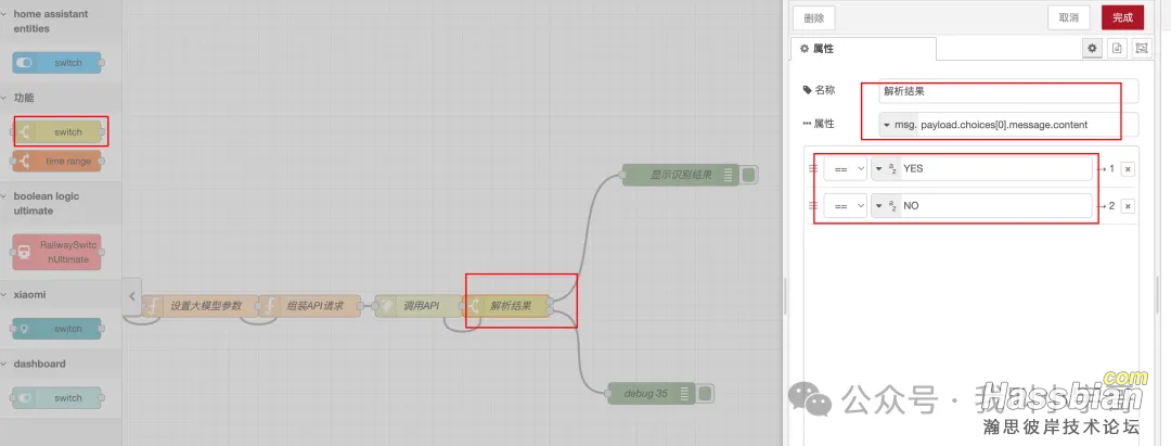

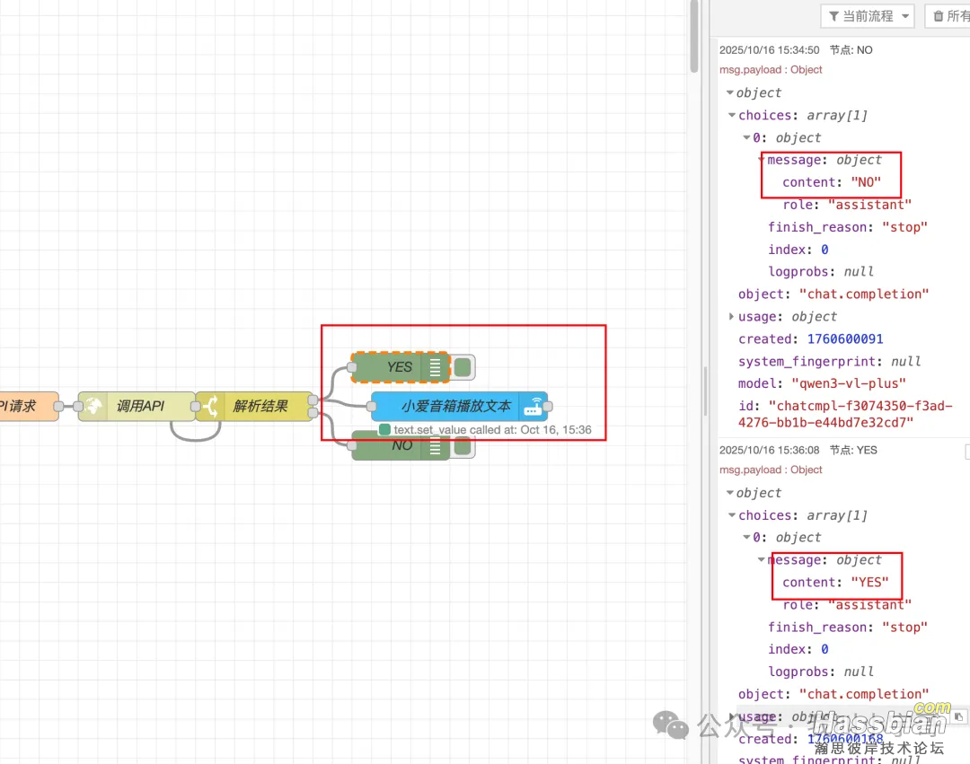

6、添加解析结果节点,我用的是千问大模型
其中属性改成
payload.choices[0].message.content
