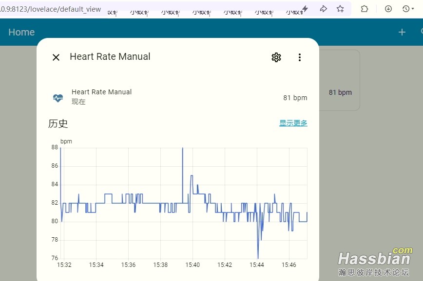

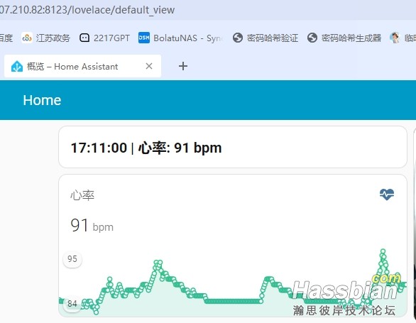

7月份老爷子爆发性心肌炎,经过3个月的抢救治疗,目前已经出院,院方的服务只有远程血压计,因为有心律不齐及偶发性房颤,所以想对他的心率进行监控,找遍全网都没有这方面的资源。然后在bilibili上找到一个大神发的视频,已经实现将智能手环的心率广播接入进homeassistant,具体也没有教程,坛子里可有大神能出手相助啊!感谢!附bilibili的视频地址。【运动手环心率接入homeassiatant监测心跳或其他设备联动。】 https://www.bilibili.com/video/BV1cs4y1z714/?share_source=copy_web&vd_source=d7c16d4e38d82ba4d57478e5895f9aef
已经搞定了,,但是不适合ESP32的方式。。群晖 虚拟机win10,跑一个心率监控的程序,这两天用cursor加了个MQTT的功能,把心率数据给到homeassistant。
