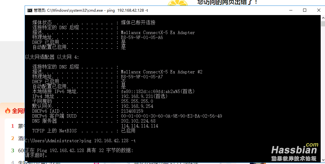

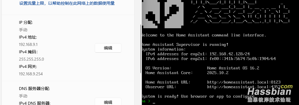

我用虚拟机在本机做了一个HASS  局域网内P不通 只有本机可以进系统

发表于 2025-10-17 13:12:57 | 显示全部楼层
大概率不是一个网段的原因

发表于 2025-10-17 13:23:42 | 显示全部楼层
看 IP ,应该是虚拟机使用的默认的 NAT 模式。要么网络模式改成桥接模式,使用和宿主机一样的网段;要么保留 NAT 模式,使用端口转发 将[宿主机 ip]:8123 转发到 192.168.42.128:8123

发表于 2025-10-17 13:24:05 | 显示全部楼层
一个是42.X,一个是9.X,跨网段了

 楼主| 发表于 2025-10-17 13:29:34 | 显示全部楼层
DavidVeith 发表于 2025-10-17 13:23
看 IP ,应该是虚拟机使用的默认的 NAT 模式。要么网络模式改成桥接模式,使用和宿主机一样的网段;要么保 ...
改成一样结果打不开了-。-

 楼主| 发表于 2025-10-17 13:54:46 | 显示全部楼层
已经修好·
