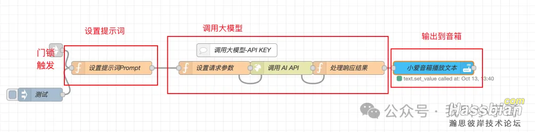

分享一篇AI+NodeRED实现开门播报的工作流。

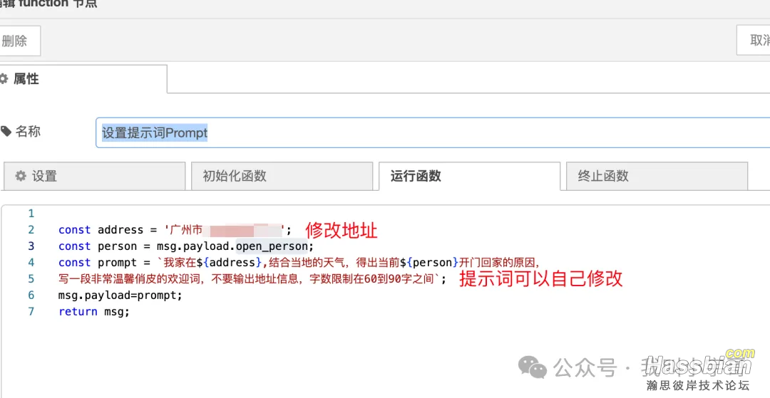

导入之后做如下动作:

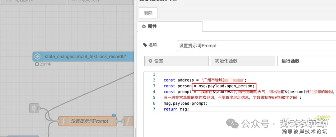

修改“设置提示词Prompt”节点
修改其中的地址为你的家庭住址,越精确越好,人员为msg.payload.open_person,你可以根据你的输入调整。

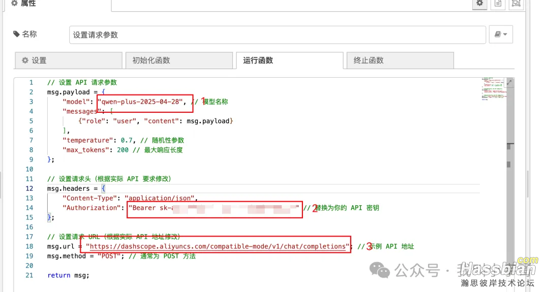

设置AI大模型的请求参数
    需要改动三个地方(示例的是Qwen大模型):    模型名称、API 密钥、API地址,这部分需要查对应的大模型文档。

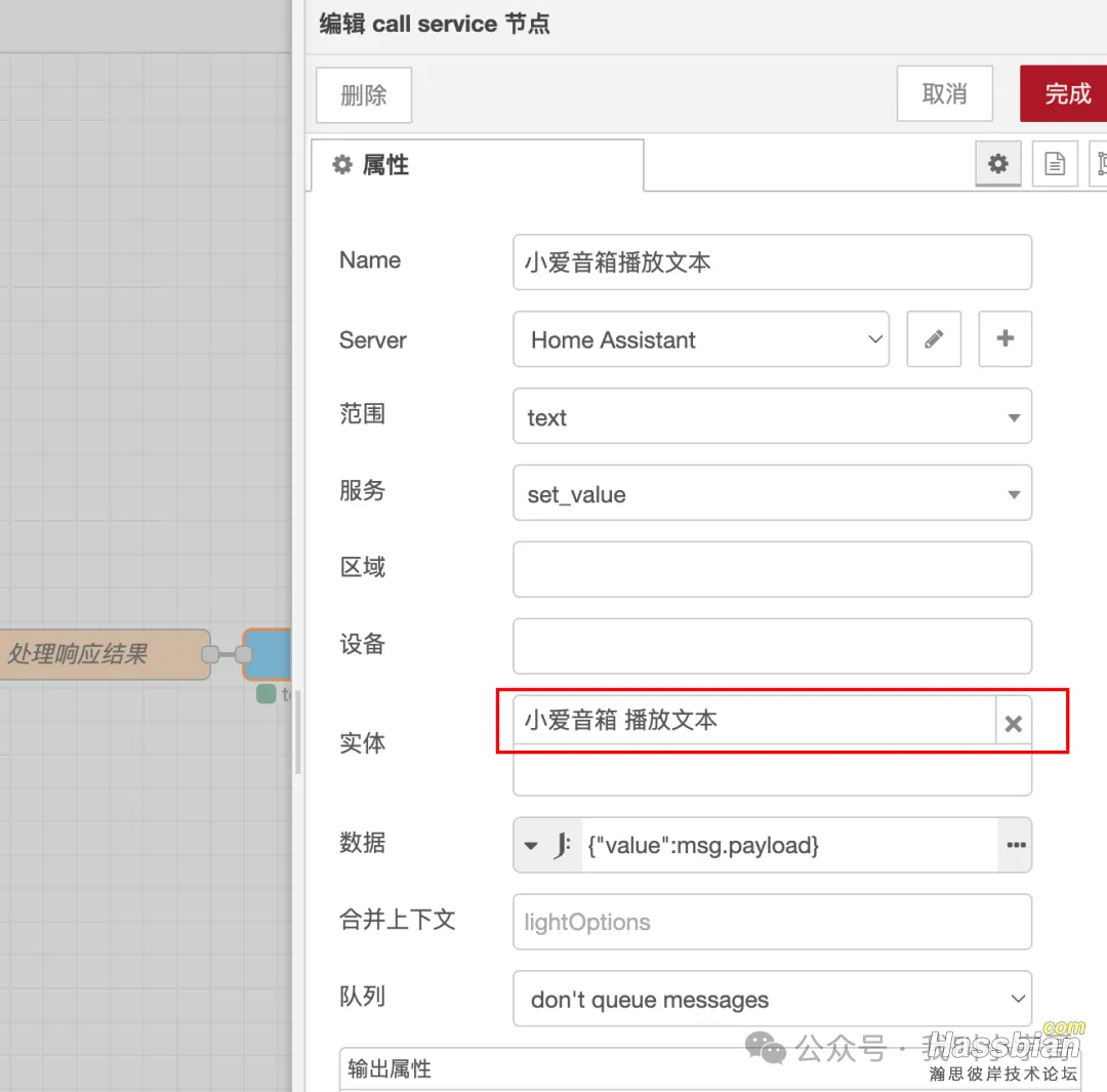

修改输出的小爱音箱实体ID(从MiAuto插件获取)

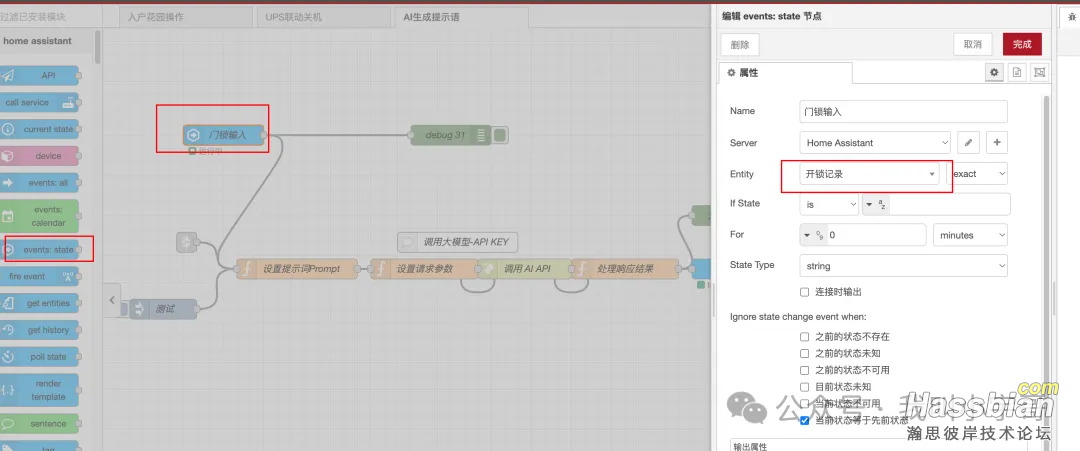

接入门锁(这部分比较难,大家耐心观看)
这边需要注意的是,触发实体是events:state,大家先配置实体为你的门锁,修改Entity
部署一下,最后触发开门看下你的输出的debug日志试下。

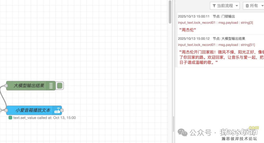

右边的调试窗口输出的是:
2025/10/13 14:50:13节点: debug 31
input_text.lock_record01 : msg.payload : string[3]
"周杰伦"
表示的是msg.payload输出的是文本,内容是“周杰伦”。
然后我们看下设置提示词Prompt的代码。
其中原先的第三行代码如下:
<font color="#000000">const person = msg.payload.open_person;</font>
然后可以看到调试窗口中的大模型输出结果节点:
"周杰伦开门回家啦!
微风不燥,阳光正好,像极了你回家的路。
欢迎回家,让音乐与爱一起,把日子谱成温暖的歌。"
假设上面右边的调试窗口输出的是:
2025/10/13 14:34:13节点: debug 31
input_text.lock_record01 : msg.payload : Object
{"name":"雷军"}
就改为如下代码:
const person = msg.payload.name;
反正因地制宜,大家把自己的实体输出到调试窗口,如果不知道如何设置,可以留言,我会一一解答。
AI调优
输出的文本部分如果不满意的,可以把输入的提示词到对应的大模型上多次调试,然后按照格式组装到“设置提示词Prompt”节点上。
`我家在${address},结合当地的天气,得出当前${person}开门回家的原因,写一段非常温馨俏皮的欢迎词,不要输出地址信息,字数限制在60到90字之间`根据变量调整一下,最后格式化后填入prompt。
