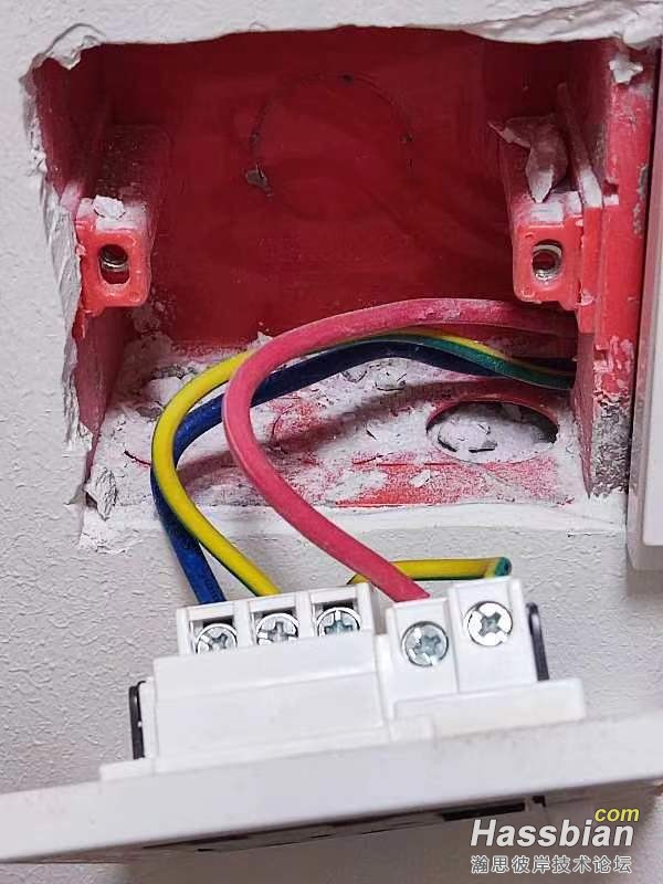

注意注意!!! 功率为负数不是箭头有误,是硅胶线接错了, 蓝线为零,黑线为火,与平常思维的黑线为地有区别 也希望厂家能把黑线换成红线,大家就能一眼懂

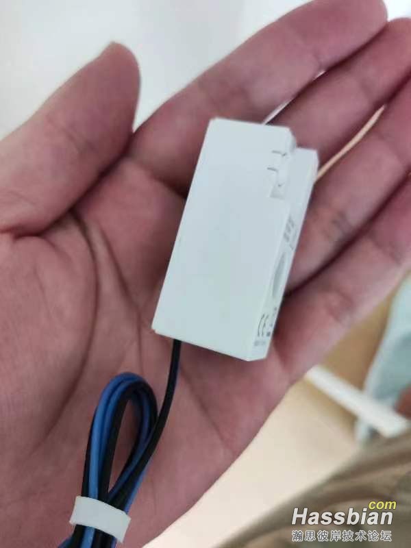

打开包装可以看到电表非常的迷你,最多不过大拇指的尺寸,但是做工足够好,PA66阻燃材质,线是硅胶软线,符合电箱的要求
外壳是pc阻燃材质,线是硅胶软线
外壳是pc阻燃材质,线是硅胶软线

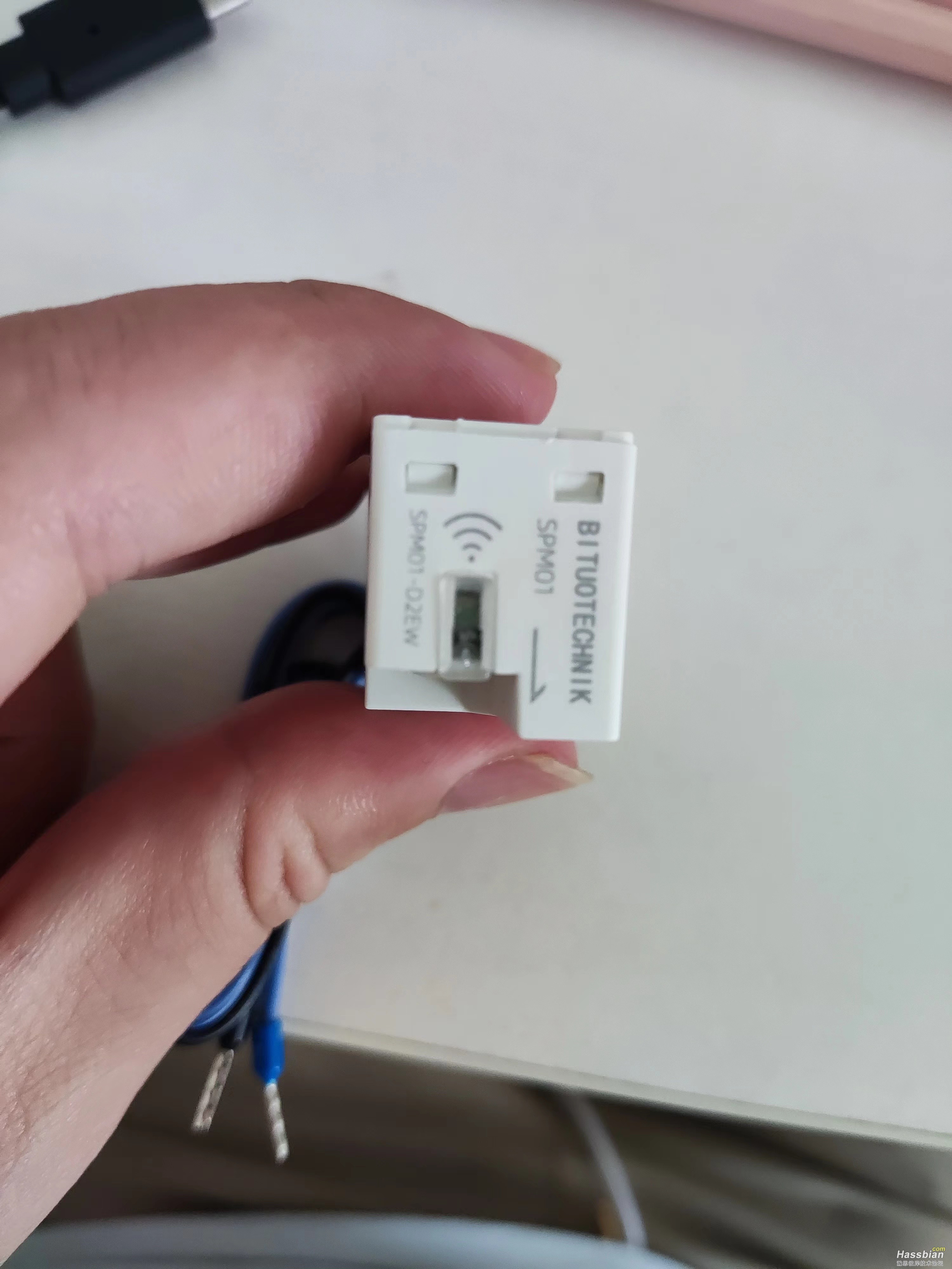

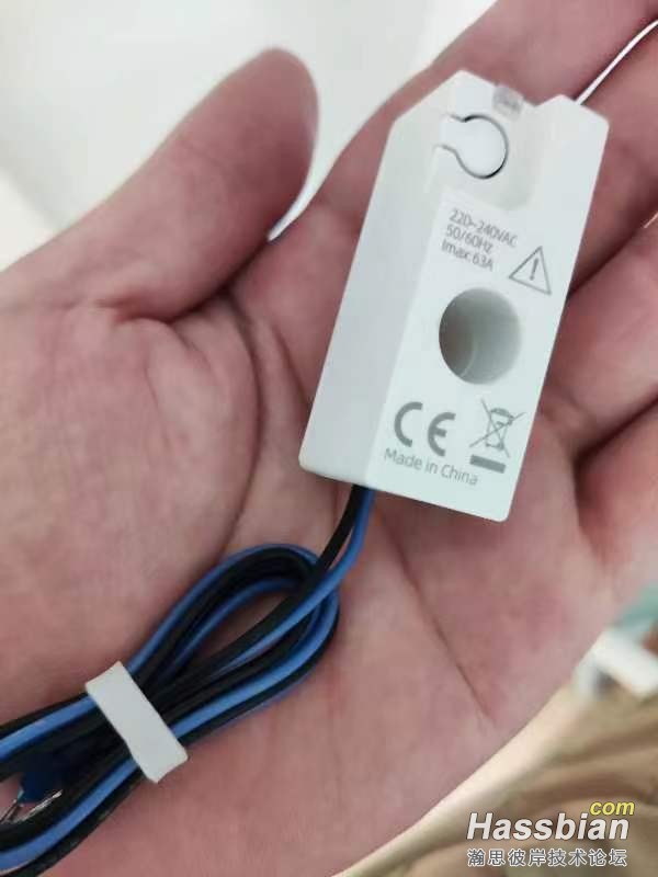

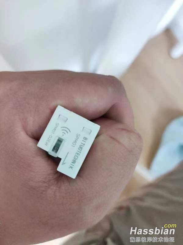

复位按钮手感很好 有个箭头表示电流方向(后面发现这个箭头可能是反了?)
有个箭头表示电流方向
有个箭头表示电流方向
非常的小,和拇指差不多
非常的小,和拇指差不多

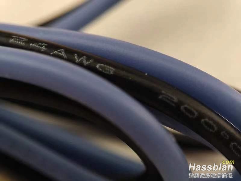

硅胶软线特写
硅胶软线特写
硅胶软线是耐200度高温,3000V耐压,规格是24AWG,电表非常的小,和拇指差不多

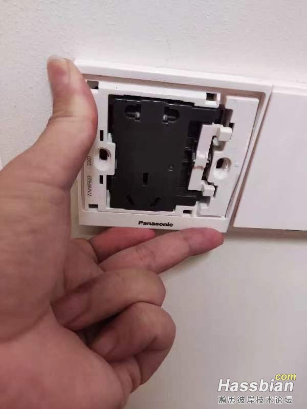

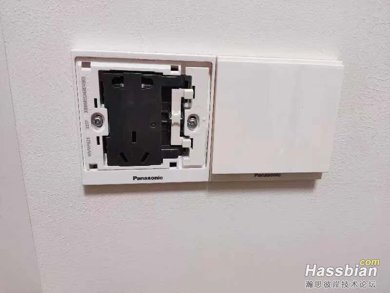

接下来就是动手的时间了,准备好一个86插座,开干之前千万别忘了关电闸
开干之前千万别忘了关电闸
开干之前千万别忘了关电闸

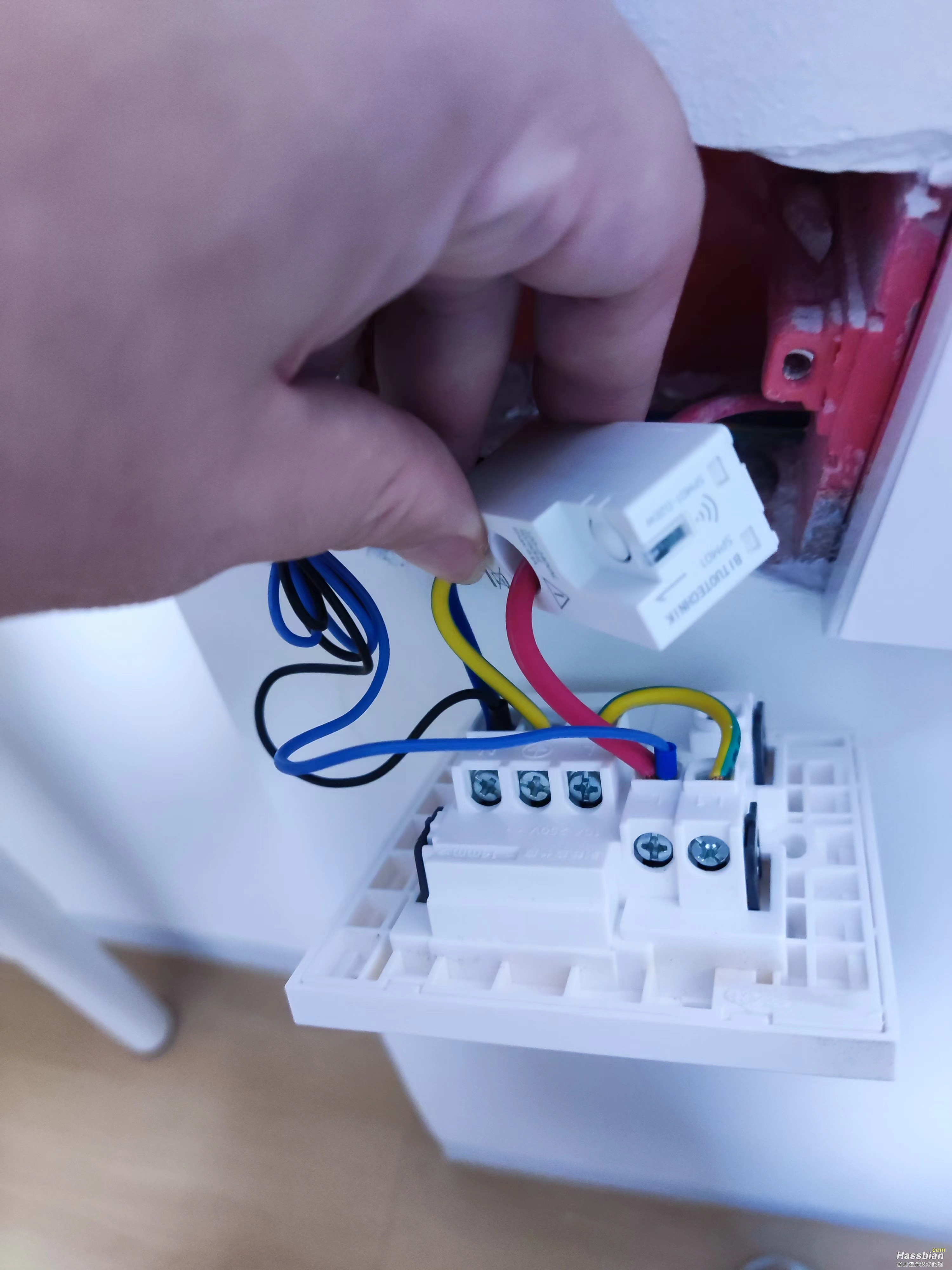

卸下插座,可以看到底盒里面空间蛮小的(小心触电)
小心触电
小心触电

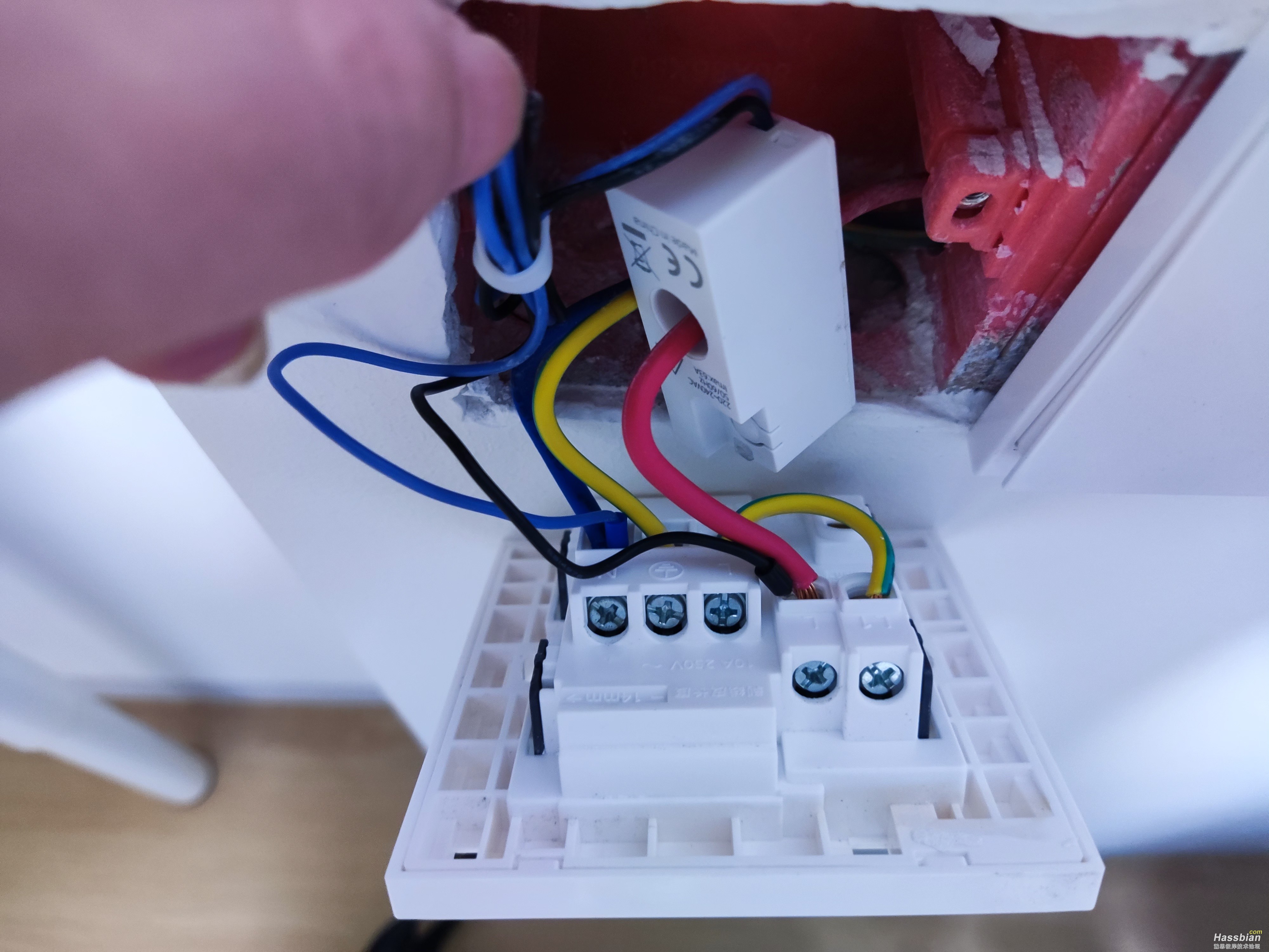

来,接上我们的微型电表,互感器穿过火线,两根硅胶软线(非常的软)分别接火线和零线,就完成了
注意我这边虽然按照箭头方向穿入,但不知怎的也碰上了功率为负的问题,不过我的玩法只看电流就行了,暂时不管它了
硅胶线很柔软
硅胶线很柔软

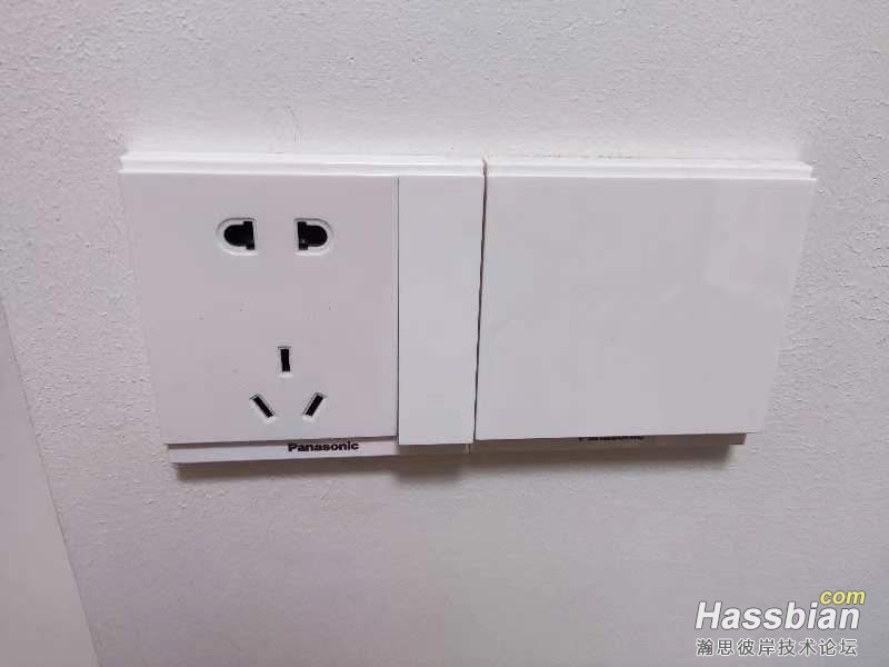

盖回底盒,测试能完美藏在里面
先别盖上,接下来别忘了先配网
复原,完全看不出来里面藏了个“私货”
完美!
完美!
完美!!!

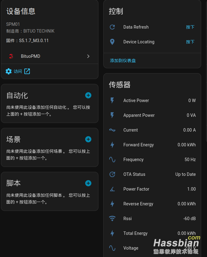

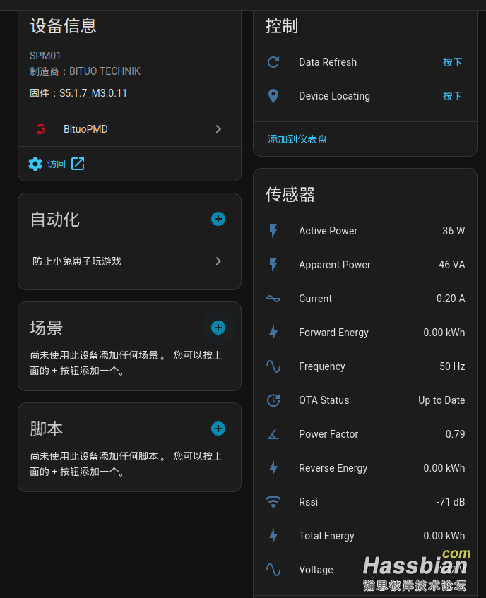

添加到我们的hass,这下不怕小兔崽子偷开电脑找不到理由了
必备的hass
必备的hass

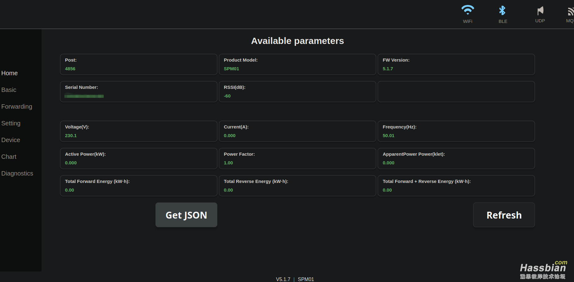

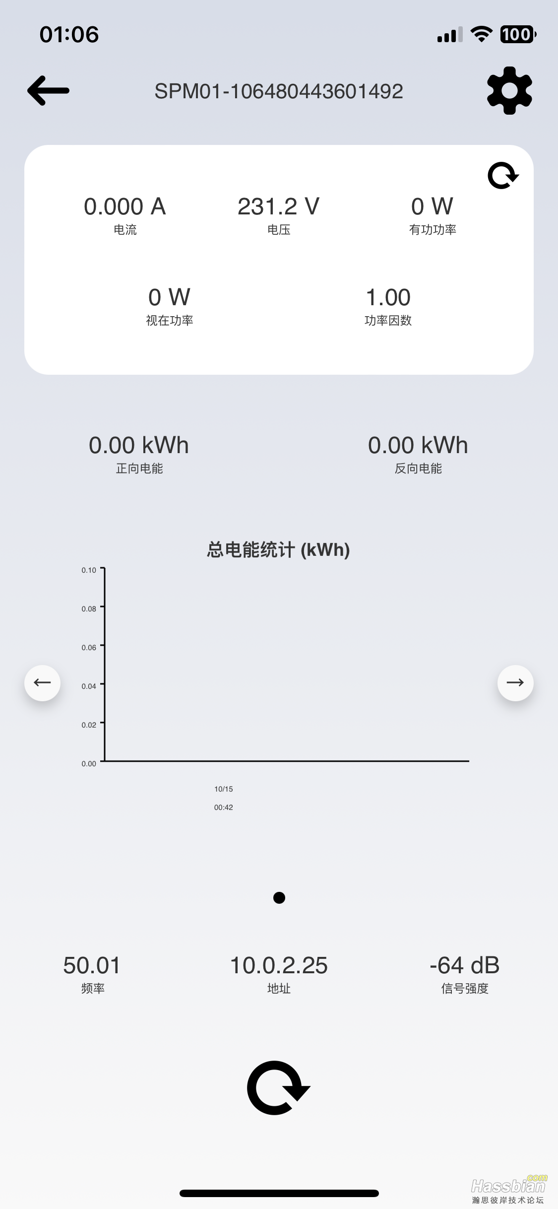

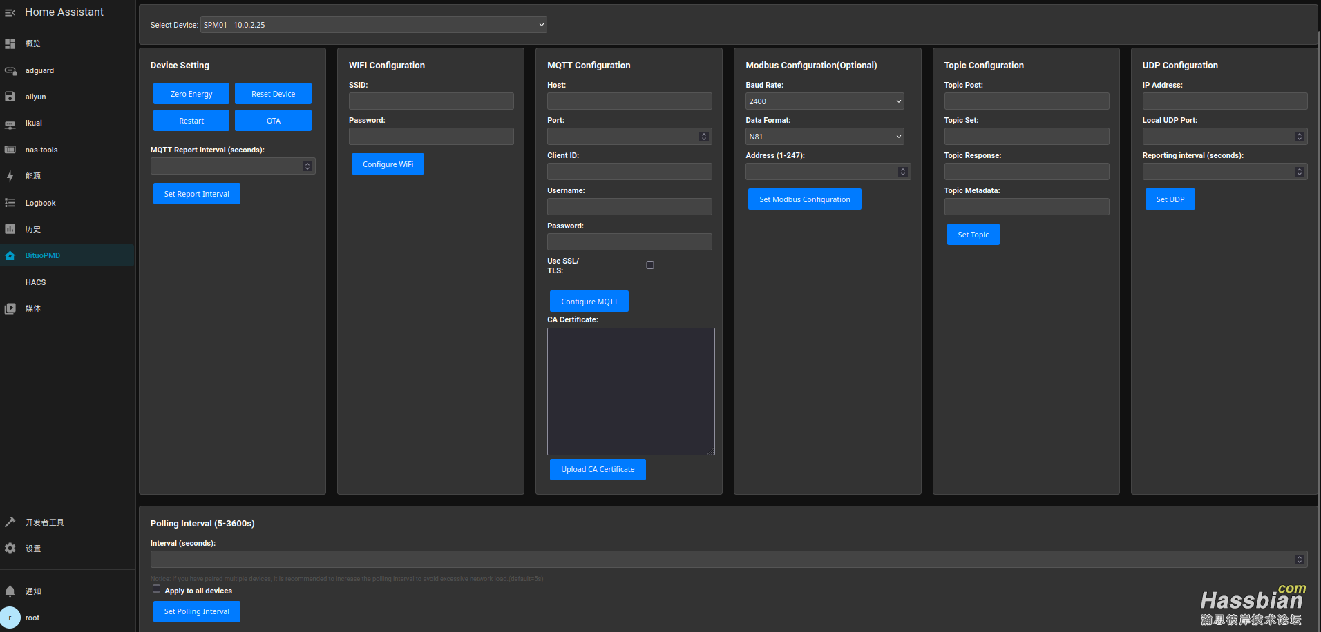

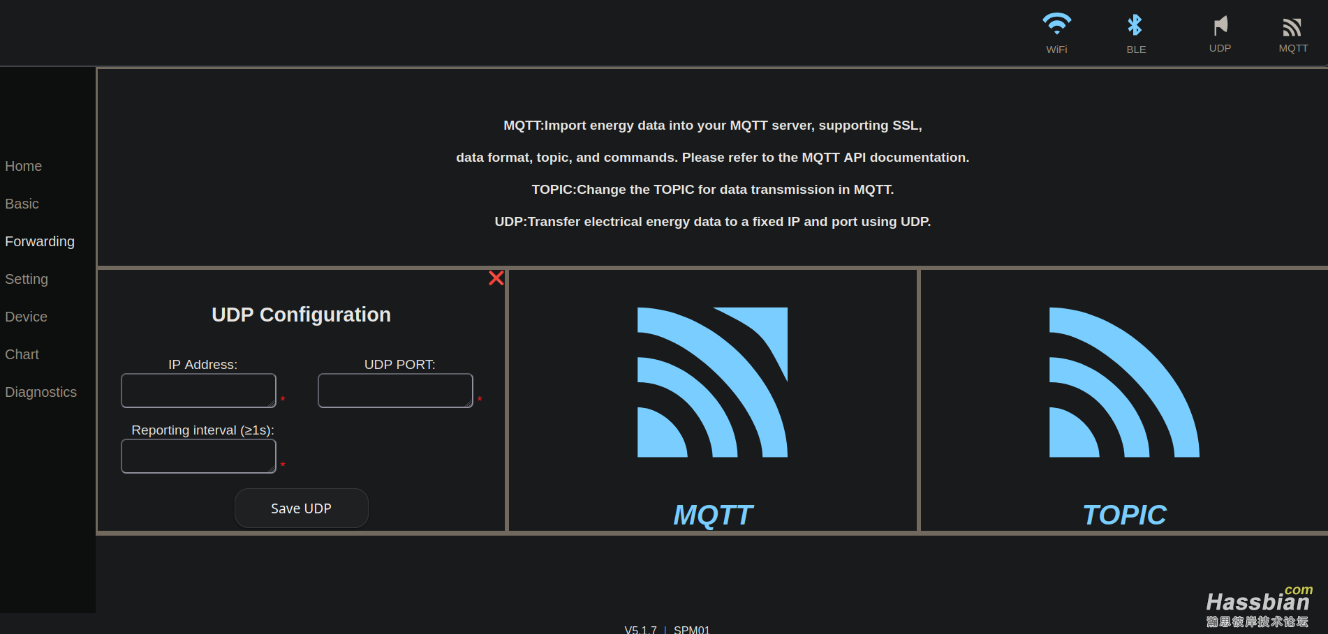

别忘了小技巧,点击 设备信息里面的 访问, 可以直接跳转到电表的网页去(好像大家都没发现它还有网页,可以配置电表和查看数据)
也许大家都没发现,它还有个网页
也许大家都没发现,它还有个网页

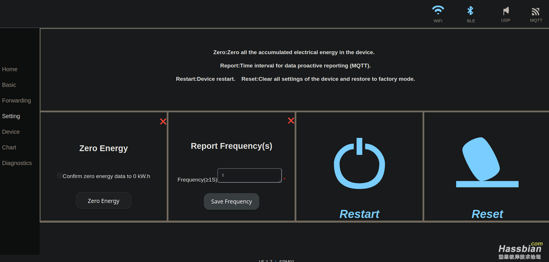

这里可以设置mqtt的上报频率,不过hass的应该是用另外一个地方的poll interval

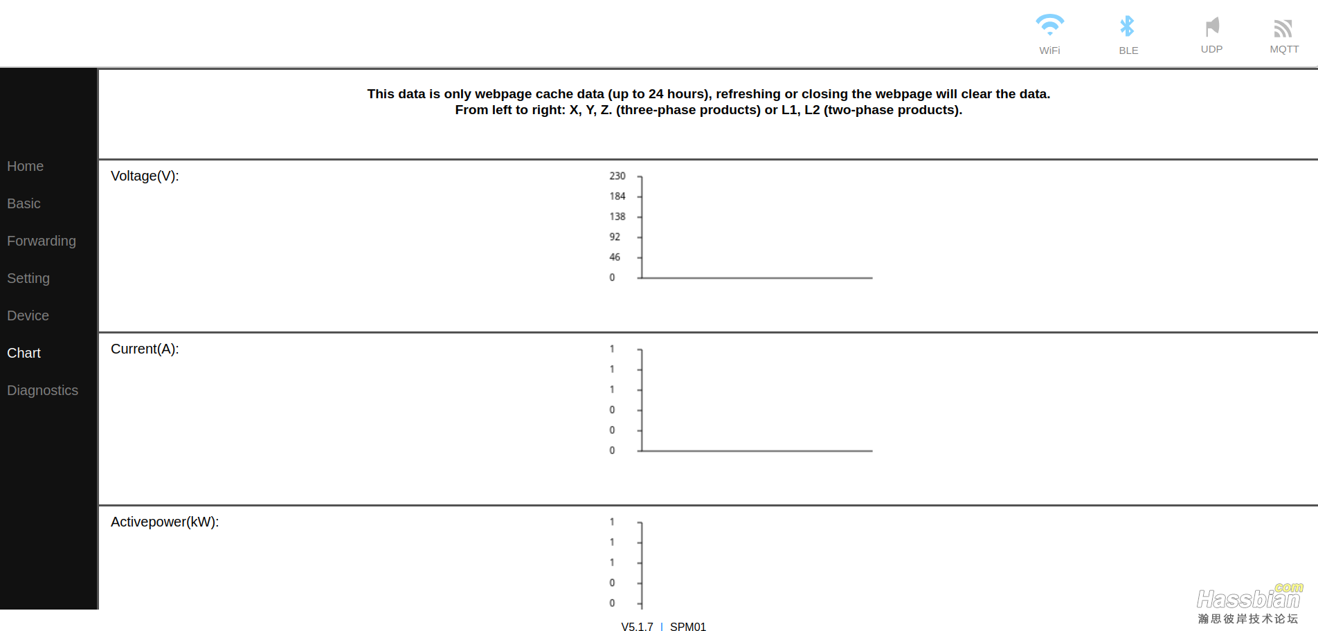

基于网页cache的历史图表,由于黑色看不清,换成白色底了
hass上也会自动多出来一个标签页,用来配置电表,这里可以把更新频率(poll interval) 从默认的30秒(应该是,我忘记了)改成5秒
这底下的poll interval才是hass中的数据刷新频率,最快5秒1次

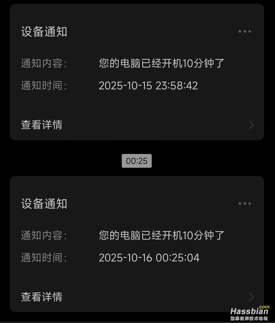

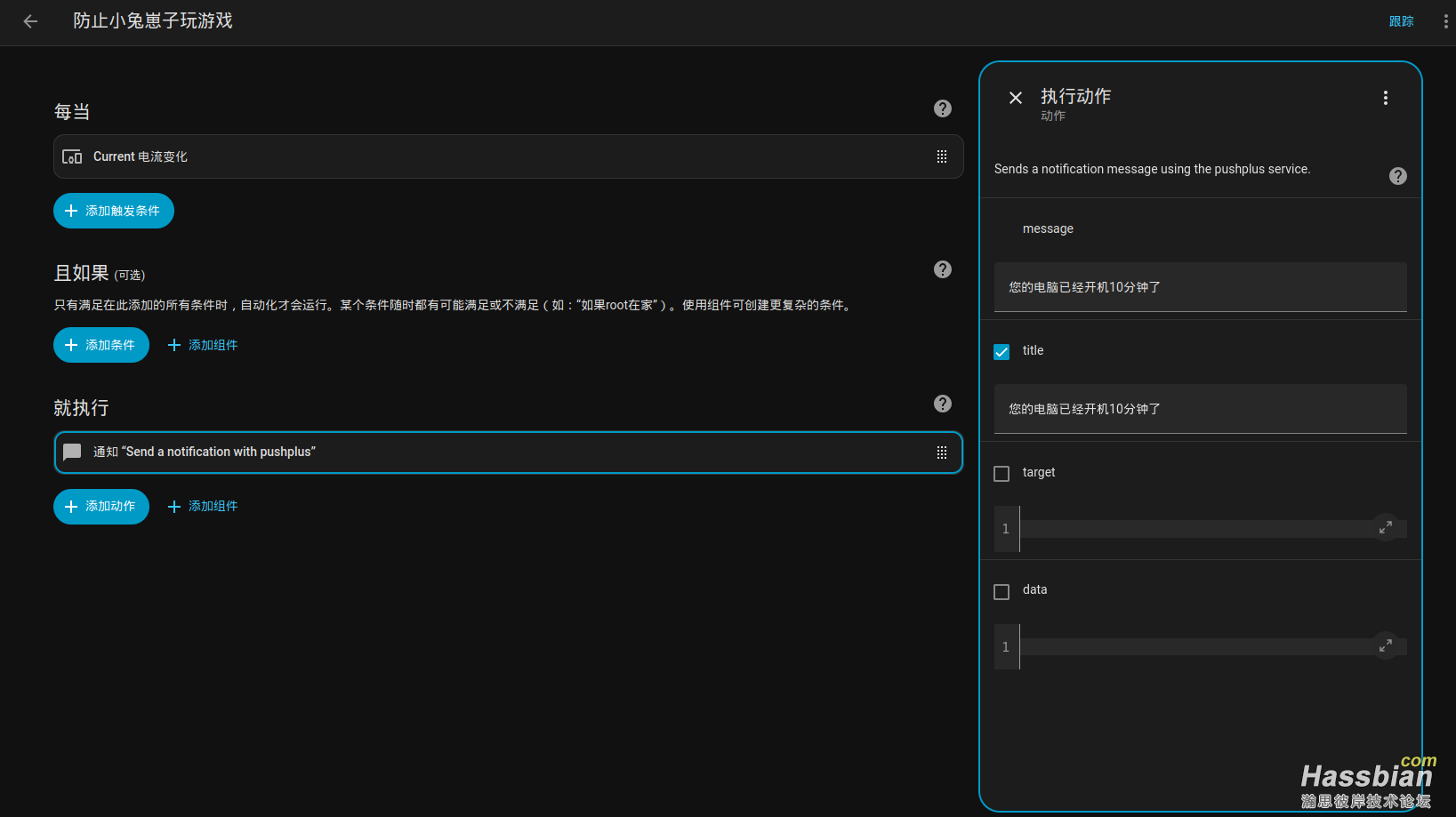

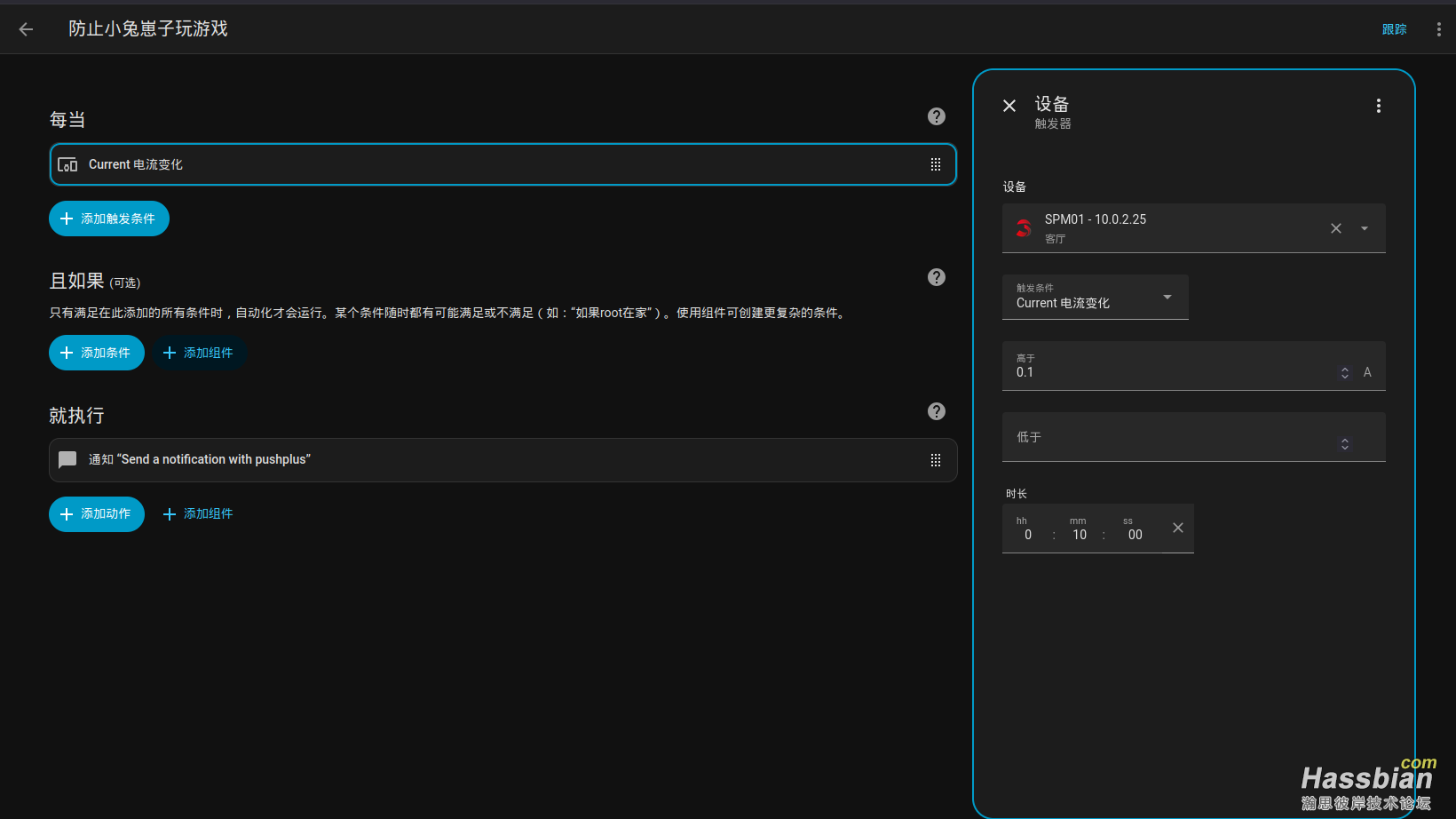

搞个自动化 检测电流即可 然后让它触发一个消息通知
电流大小根据实际情况给
电流大小根据实际情况给
触发一个消息通知
触发一个消息通知
测试下,完美
