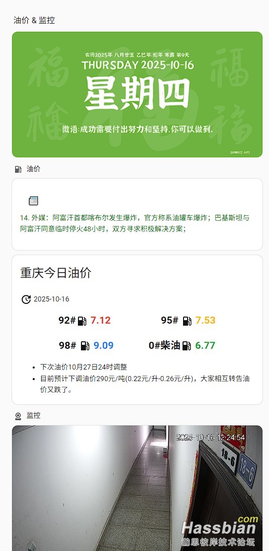

发表于 2025-10-16 12:14:59 | 显示全部楼层
电影搞定了 ,但是 新闻还是好像不行
66
245
2449
2449
2133
 楼主| 发表于 2025-10-16 12:16:55 | 显示全部楼层
tanbobo 发表于 2025-10-16 12:14
电影搞定了 ,但是 新闻还是好像不行
道理是一样的,䀸实体有没有数据,找到里面的“滚动新闻”实体,用states_attr(entity,"属性名"),获取数据就可以了

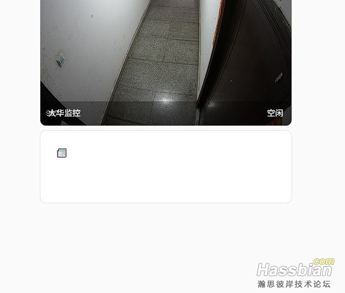

发表于 2025-10-16 12:17:28 | 显示全部楼层
lambilly 发表于 2025-10-16 10:20
那就看你自己的系统 如何了。。。。
新闻没有 显示出来 也是颜色么??
75
531
2527
2527
1921
发表于 2025-10-16 12:25:39 | 显示全部楼层
lambilly 发表于 2025-10-16 12:16
道理是一样的,䀸实体有没有数据,找到里面的“滚动新闻”实体,用states_attr(entity,"属性名"),获取数 ...
效果是这样吗???

 楼主| 发表于 2025-10-16 12:30:33 | 显示全部楼层
tanbobo 发表于 2025-10-16 12:25
效果是这样吗???
是这样的,如可不要图片,把图片标签去掉

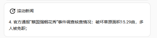

发表于 2025-10-16 16:47:52 | 显示全部楼层
Lovelace HTML Jinja2 Template card插件已经安装了,按楼主的代码配置后不显示内容,我自己直接用卡片显示的,Markdown 卡片配置大家可以参考下:
<ha-icon icon="mdi:update"></ha-icon> 滚动新闻
<div style="color: white;">{{ state_attr('sensor.gun_dong_xin_wen', 'current_news') }}</div>
