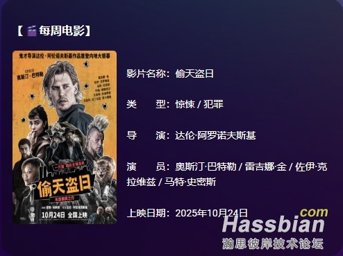

Lovelace 卡片配置,需要在HACS安装:Lovelace HTML Jinja2 Template card 卡片
type: custom:html-template-card
content: >
  <div style="color: white;"><p align="left"><h3>【🎬每周电影】</h3></p><div
  style="display: flex; align-items: flex-start;"><div style="flex: 0 0 150px;
  margin-right: 15px;"><img src="{{ state_attr('sensor.gun_dong_xian_shi',
  'picurl') }}" width="150" style="border-radius: 5px;"></div> <div
  style="flex: 1;"> 影片名称:{{ state_attr('sensor.gun_dong_xian_shi', 'name') }}<br>
        类  型:{{ state_attr('sensor.gun_dong_xian_shi', 'type') }}<br>
        导  演:{{ state_attr('sensor.gun_dong_xian_shi', 'director') }}<br>
        演  员:{{ state_attr('sensor.gun_dong_xian_shi', 'actors') }}<br>
        上映日期:{{ state_attr('sensor.gun_dong_xian_shi', 'release_date') }}</div></div></div>

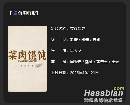

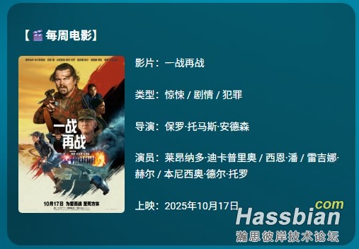

没有转义的代码如下,需要在HACS安装:Lovelace HTML Jinja2 Template card 卡片
content: >
  style="flex: 2;">影片:{{ state_attr('sensor.gun_dong_xian_shi', 'name') }}<br>
        类型:{{ state_attr('sensor.gun_dong_xian_shi', 'type') }}<br>
        导演:{{ state_attr('sensor.gun_dong_xian_shi', 'director') }}<br>
        演员:{{ state_attr('sensor.gun_dong_xian_shi', 'actors') }}<br>
        上映:{{ state_attr('sensor.gun_dong_xian_shi', 'release_date') }}</div></div></div>

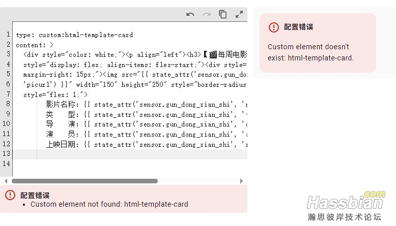

发表于 2025-10-16 07:55:49 | 显示全部楼层
找不到 Custom element not found: html-template-card
