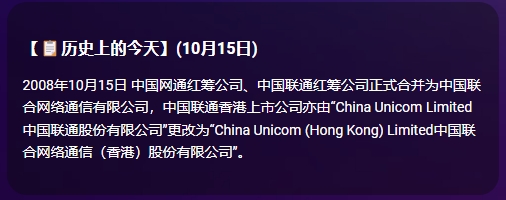

卡片显示,需要在HACS安装:Lovelace HTML Jinja2 Template card 卡片
type: custom:html-template-card
content: >-
  {% set content = state_attr('sensor.xin_xi_cha_xun_gun_dong_li_shi',
  'content') %} {% set month =
  state_attr('sensor.xin_xi_cha_xun_gun_dong_li_shi', 'month') %} {% set day =
  state_attr('sensor.xin_xi_cha_xun_gun_dong_li_shi', 'day') %}<div
  style="color: white;"><p align=left><h3 style="color: white; margin-bottom:
  0px;">【📋历史上的今天】({{month}}月{{day}}日)</h3> </p> </div> <p align= left
  style="color:  white; font-size: 1.0em; margin-top: 10px;">{{ content }}</p>
