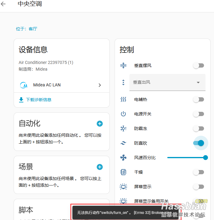

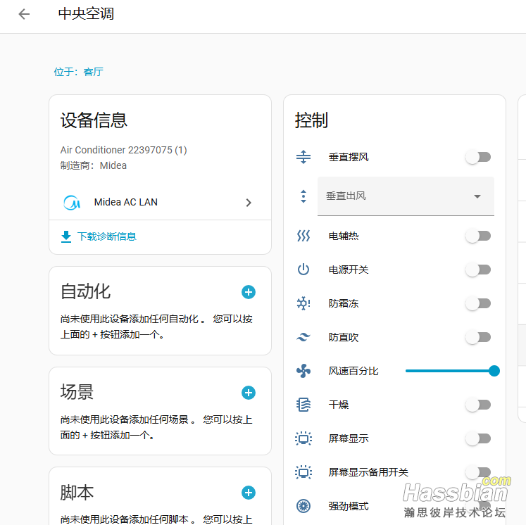

colmo中央空调,已经通过Midea AC LAN 加入了ha,但是里面的实体均无法操作,显示无法执行动作“number/set_value” 。 [Errno 32] Broken pipe
而其他的比如燃气热水器、洗衣机等就是没有问题,可以操作,哪位大神知道啊,何解?

换这个集成吧Midea Auto Cloud

换成这个集成,可以控制了。,谢谢。
