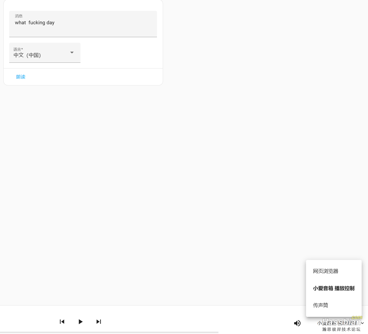

例如我在机顶盒中安装的docker版HA,音箱通过usb连接到机顶盒,通过alsa驱动管理,docker启动代码也使用--device /dev/snd --device /dev/bus共享了,进入HA中无法识别本地的声卡设备?
例如使用自带媒体功能,播放个音乐,只能通过接入的无线协议DLNA播放器或airpaly播放或者网页,无法使用自身的声卡音箱

1.检查宿主机驱动
2.尝试使用host模式
3.可以尝试使用volumes进行目录链接
      - '/var/run/dbus:/run/dbus:ro'
      - '/dev/bus/usb:/dev/bus/usb'
