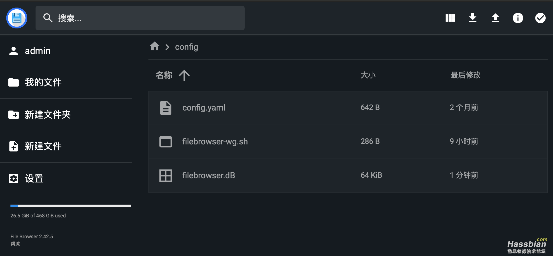

我用ssh模式查看系统文件,用ls命令,发现config文件夹下的文件和homeassistant文件夹下的文件完全相同。
但是用filebrowser 插件的管理界面,发现config文件夹下的文件只有三个,且与ssh模式下现实的文件都不相同,是什么原因呢?请大佬们解惑。

因为ssh看到的是最原始的文件目录,haos里看到的是挂载的目录,本质是把主机目录挂载到haos里了

那configuration.yaml等核心文件到底是在config目录下还是在homeassistant目录下?我查到的信息,应该是在config目录下,在ssh模式下查看页确实是有,但是在haos里面查看,config目录下没有,都在homeassistant目录下。为什么会有这种情况产生?这个系统为什么这样设计?

你连docker的目录都不了解,想搞懂就要先学习基本

filebrowser查看的config文件夹明显是filebrowser自己的config和ha半毛钱关系没有

haos内的ha core本质也是个容器,建议学习下docker的volume相关知识,你就明白了
