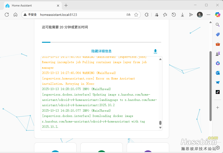

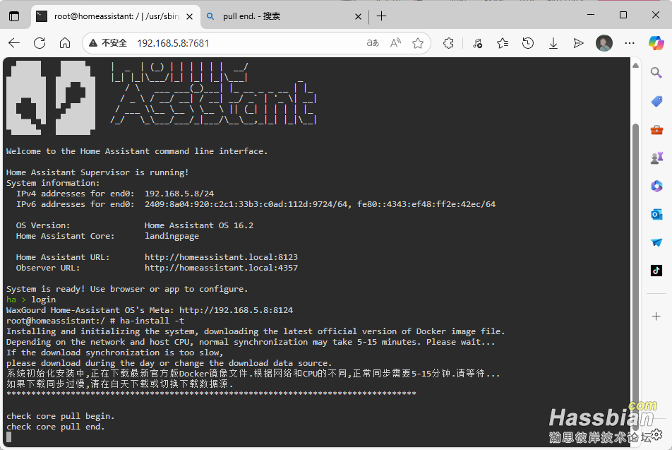

机型E900V22D,已经根据站内的教程刷入冬瓜haos,机顶盒插入显示器显示花屏之后显示无插入,但是在浏览器输入ip地址是可以进去的,后面都是通过大佬的浏览器里的教程操作的,请问各位大佬我这个是正常再跑吗,又为什么会出现机顶盒接入显示器没反应的情况呢?

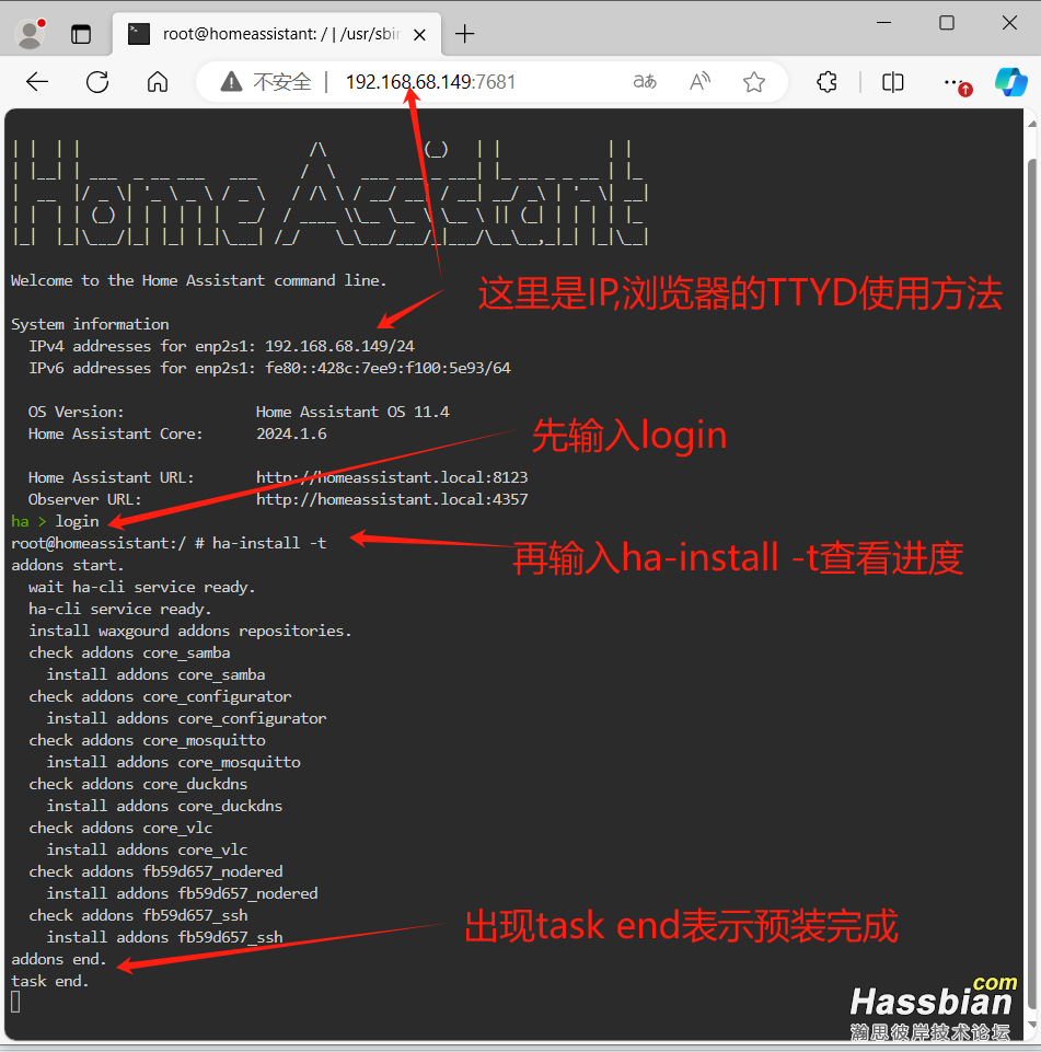

根据这张图输入有出入
根据这张图输入有出入

2025.10.14重新刷机下载后正常安装显示器依然花屏,只能通过局域网连接安装。

 楼主| 发表于 2025-10-13 15:15:43 | 显示全部楼层
zhanglf 发表于 2025-10-13 14:51
刷入HAOS后貌似不再支持HDMI输出了

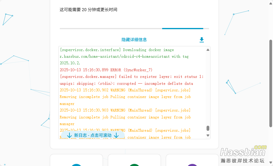

是这样吗,我看的是b站在线莫老师的教程,上面是在终端上操作的,我看完的行不通就在站内找了找教程在浏览器上安上了,大佬可以帮我看一下图二是啥情况吗,我安图一的方法输入但是没有跑代码显示的是check core pull end。图三跑的时候下面代码还有很多红色和黄色代码
