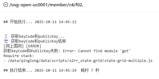

之前看到论坛有使用青龙面板获取国家电网的信息,然后添加卡片显示用电信息的帖子,根据帖子照着做了,但是现在在定时任务上遇到了无法获取国电key和public key的问题,下图是报错信息,求指点是什么问题,以及如何解决:
另外青龙面板设置最后两项需要知道mqtt的账号和密码,我使用的事冬瓜HA,想询问一下如何查询自己的mqtt的账号和密码?

 楼主| 发表于 2025-10-12 10:56:43 | 显示全部楼层
脚本中唯一有got的地方是这里,但是我实在不懂代码,求指点:
    case 'Node.js':
      const got = eval('require("got")');
      let iconv = eval('require("iconv-lite")');
      const { url: url, ...option } = request;
      return await got[method](url, option).then(
        e => (
          (e.statusCode = e.status),
          (e.body = iconv.decode(e.rawBody, request?.encoding || 'utf-8')),
          (e.bodyBytes = e.rawBody),
          e
        e => {
          if (e.response && 500 === e.response.statusCode)
            return Promise.reject(e.response.body);
          Promise.reject(e.message);
342

发表于 2025-10-12 22:47:11 | 显示全部楼层
青龙面板里有个依赖管理,安装[email protected]

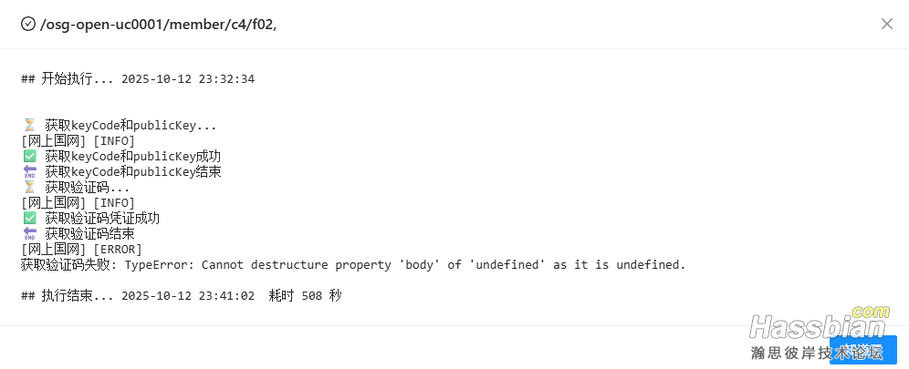

 楼主| 发表于 2025-10-12 23:42:03 | 显示全部楼层
gsgtleo 发表于 2025-10-12 22:47
青龙面板里有个依赖管理,安装
已经安上了,运行以后又报这个错……

发表于 2025-10-13 14:58:56 | 显示全部楼层
hujeff 发表于 2025-10-12 23:49
已经成功运行了,非常感谢!
不客气,上面那个报错清一下缓存应该就行了
