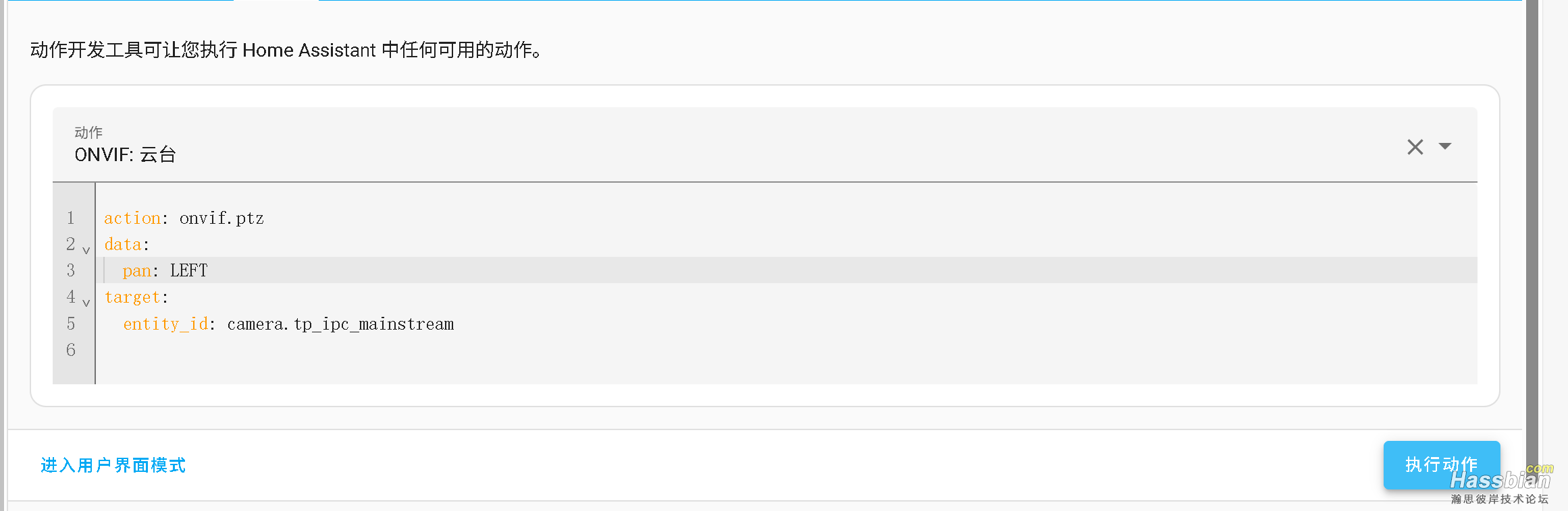

我的是300w像素的双摄,型号是TL-IPC43AW-DOUBLE-STREAM 4.0,用friagte控制是正常的,但是用hass的onvif集成就不对
大家的tplink也这样吗

ptz:
  service: onvif.ptz
  data_right:
    entity_id: camera.tp_ipc_mainstream
    pan: RIGHT
    move_mode: ContinuousMove
  data_left:
    pan: LEFT
  data_up:
    tilt: DOWN
  data_down:
    tilt: UP
不要按照的官方文档来配置 ,这个参数直接贴到对于webrtc里面可以解决这个问题

谢谢,确实可以,感觉像是集成有问题,按说ContinuousMove这个模式应该是一直移动,直到stop
