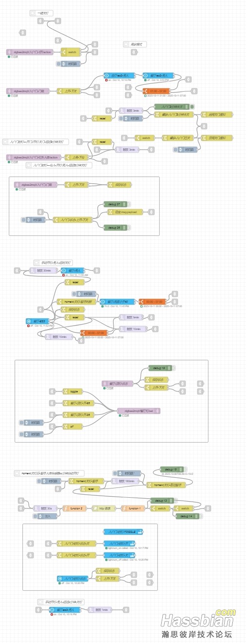

发表于 2025-10-11 00:16:24 | 显示全部楼层
current state不可以吗?你干嘛要用全局变量?
莫名其妙的开灯你要查是哪个触发的

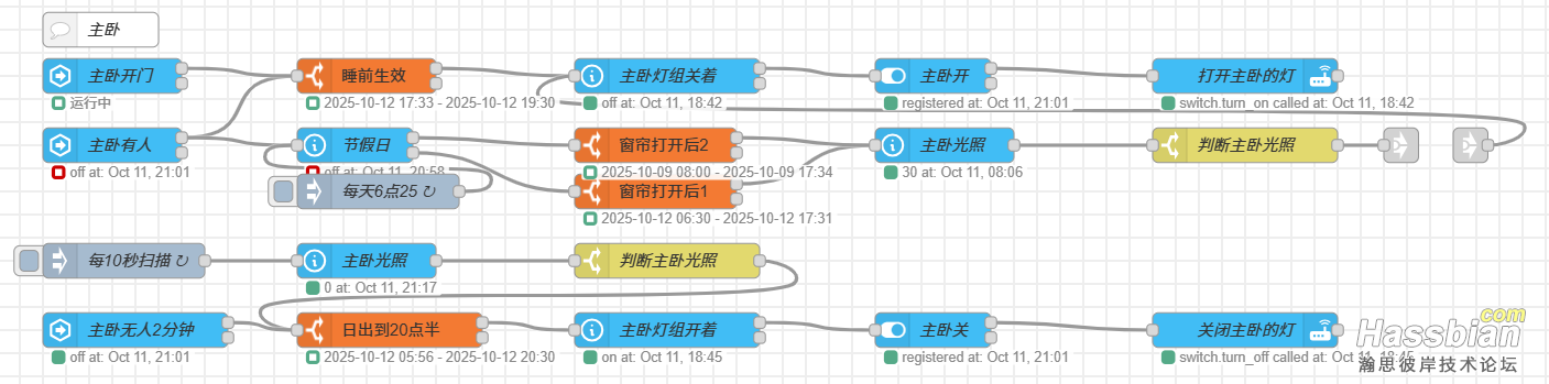

我的1个灯开灯流程给你参考,涉及了
1、人体存在传感器开灯
2、门磁开灯
3、手动开灯的亮度色温
3、不同时间段开灯;亮度色温
4、homekit开关灯打断以上自动化
5、以上节点的不同延迟关灯策略
6、离家关灯
7、睡觉前的关灯
另,刚好我也碰到了一个nodered离谱的bug导致不能关灯,删掉重建就好了

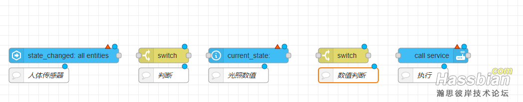

发表于 2025-10-11 21:19:17 | 显示全部楼层
你这个应该就是基础的状态判断加灯的动作,这是我的,你可以看下。

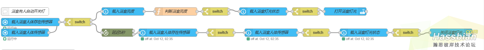

发表于 2025-10-12 15:12:04 | 显示全部楼层
这是我浴室里自动开关灯的流程,就判断是否有人和是否天黑就行了
