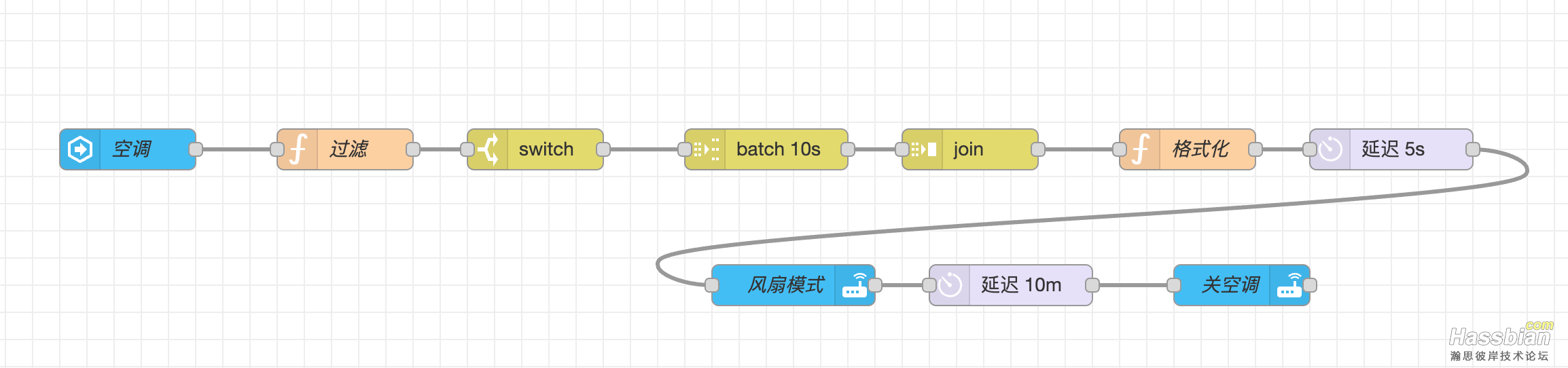

空调用久了有股霉味,怀疑是积水导致的。
从网上了解到,可以在空调关闭后风扇模式吹10min,防止积水导致发霉。
用nodered写了如下自动化。

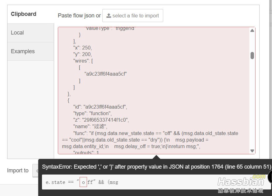

导入nodered出现以下错误提示,能否直接上传 json文件呢?
是双引号的问题,把相应的改为单引号即可。看nr里的提示
代码转义符丢失了。已上传json文件
谢谢,楼主上传文件就不改了
