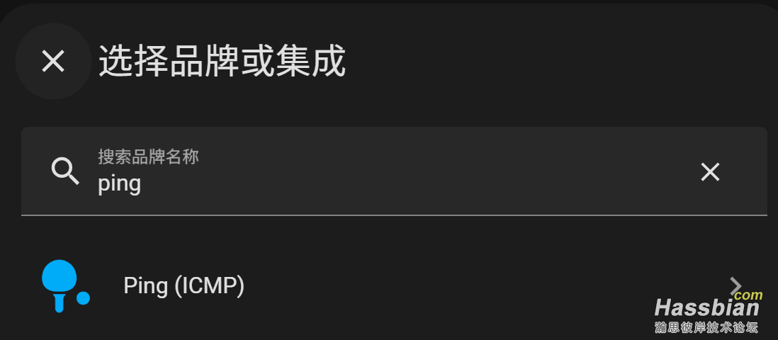

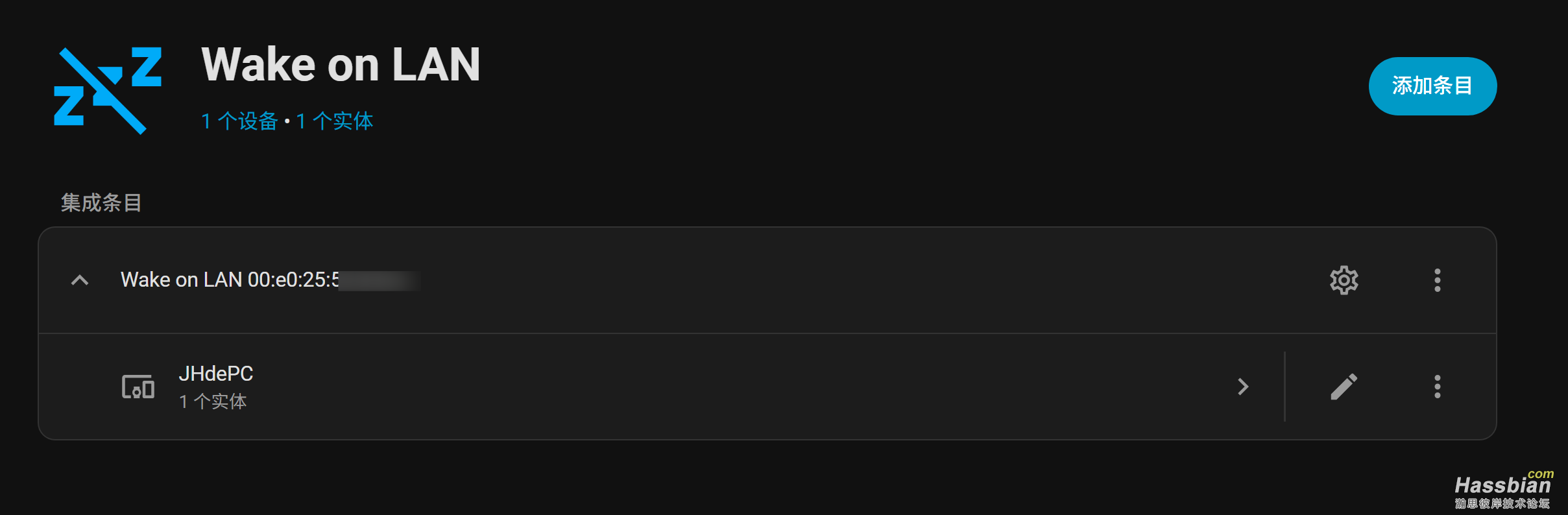

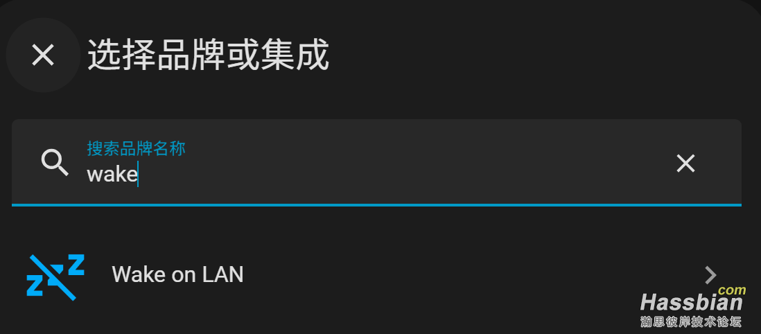

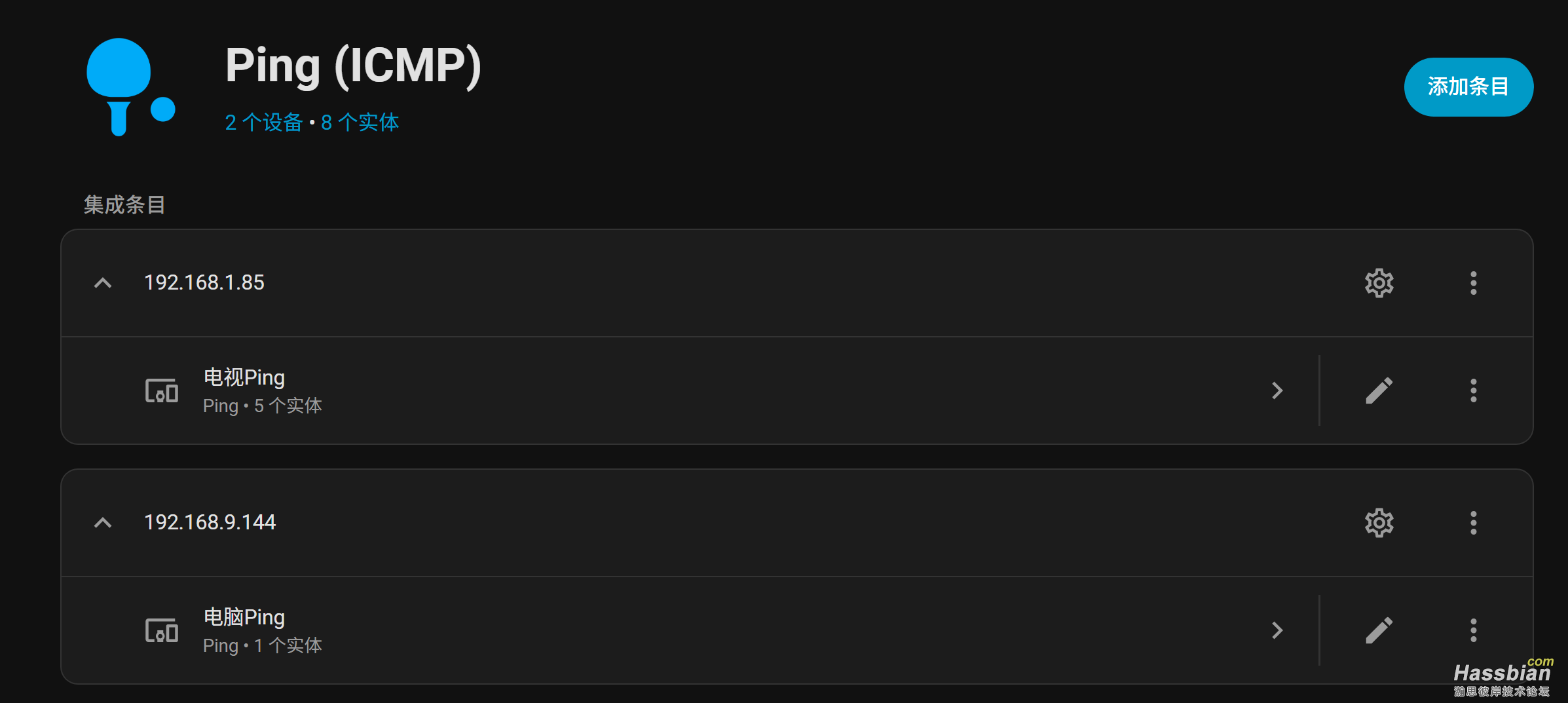

你需要在集成里添加这两个集成 Ping需要两个 WOL只要一个 Ping添加电视和电脑的IP WOL设置你电脑的Mac地址
添加完成后应该是有这三个

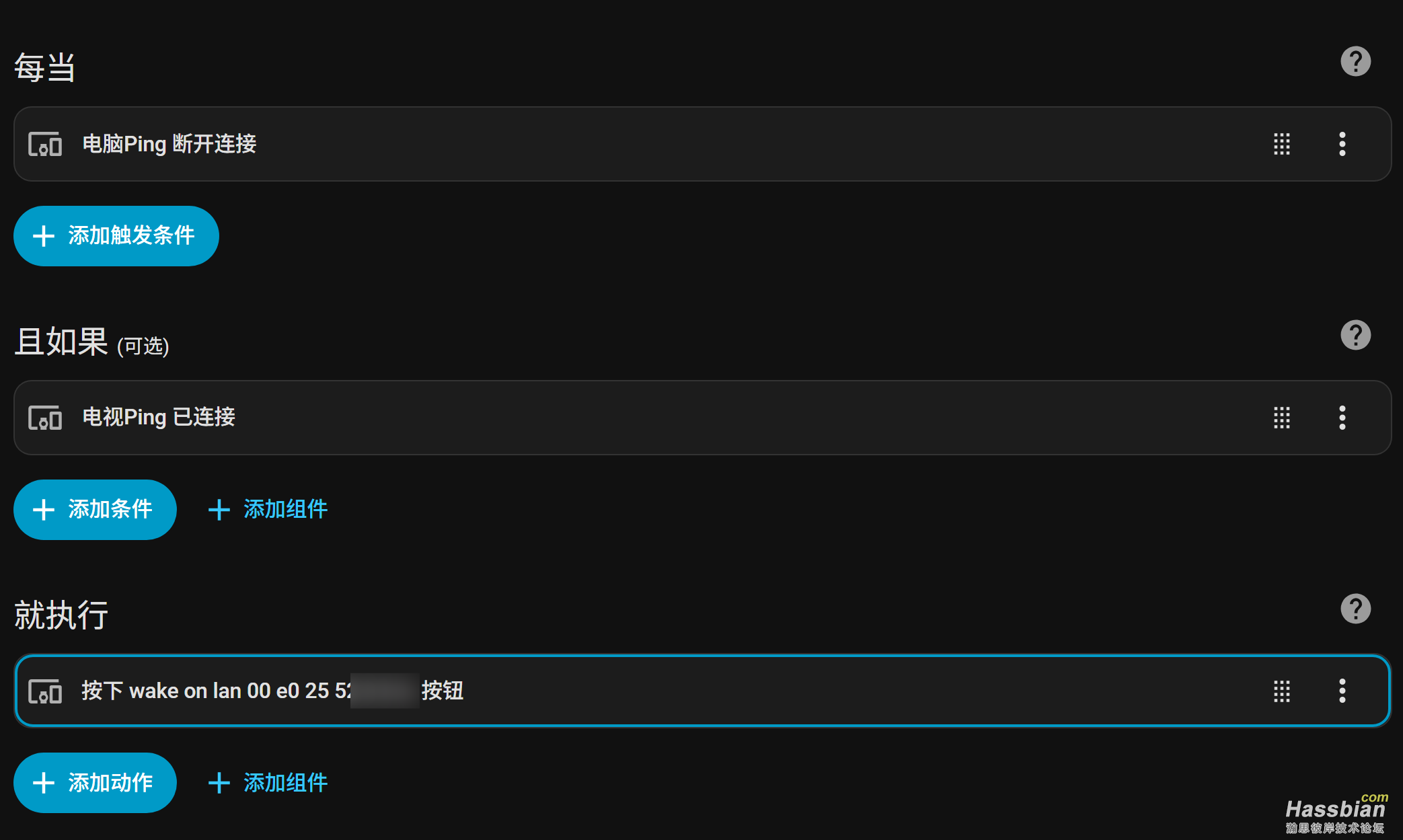

然后找到“自动化与场景” 添加自动化 规则是这样的
