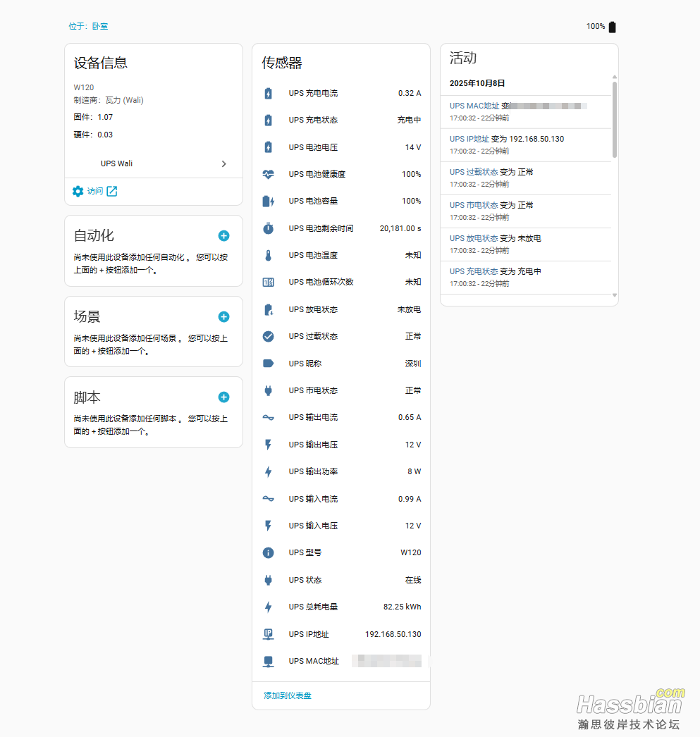

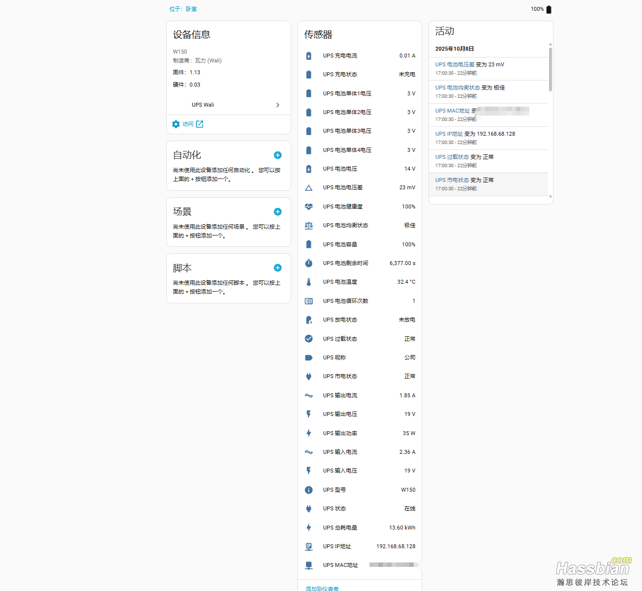

AI写的瓦力 UPS(瓦力方程)  Home Assistant 集成
以下是AI自动生成:

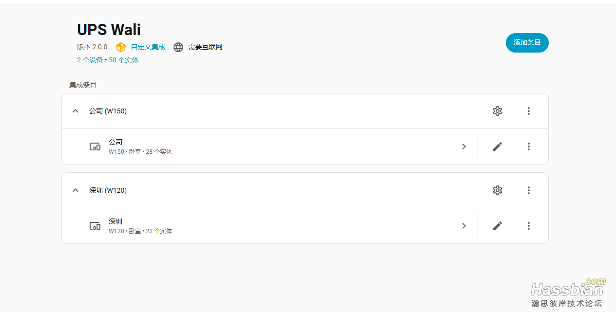

- 🎛️ **多设备支持** - 自动识别和独立管理多个 UPS 设备 (目前只有W120 W150能正确设备 W180由于手上没有设备 自测)
- ⏱️ **自定义刷新间隔** - 默认 5 秒,可设置 5-3600 秒
- 📊 **28 个传感器** - 完整监控 UPS 所有数据
- 🔋 **电池单体电压** - W150 型号支持 4 个单体电压监控
- ⚖️ **电池均衡分析** - W150 型号专属功能
- 🔄 **完全异步** - 符合 HA 2025.10+ 标准
## 📦 安装方法
### 快速安装
1. 将 `ups_wali` 文件夹复制到 `/config/custom_components/`
2. 重启 Home Assistant
3. 设置 → 设备与服务 → 添加集成 → 搜索 "UPS Wali"
4. 输入 API 地址和 Token
5. 选择设备并设置刷新间隔
6. 完成!

- ✅ W150专属(6个):单体电压、均衡状态

发表于 2025-12-24 15:13:43 来自手机 | 显示全部楼层
大佬牛批,w120抓包后成功接入。感谢
