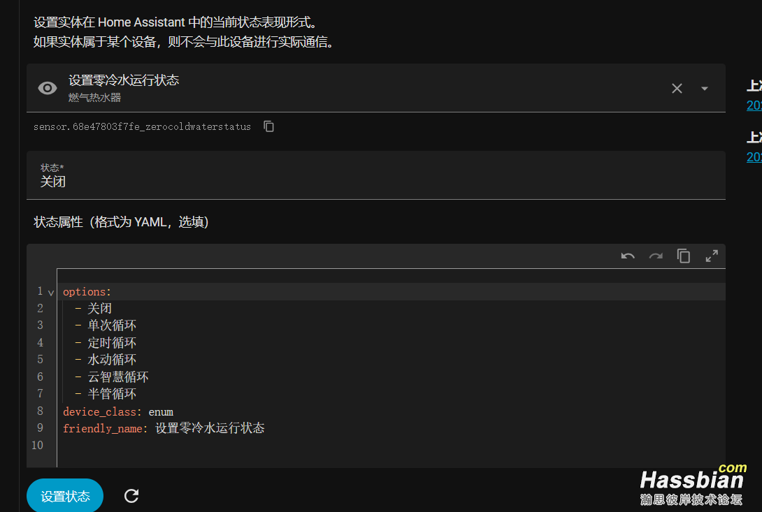

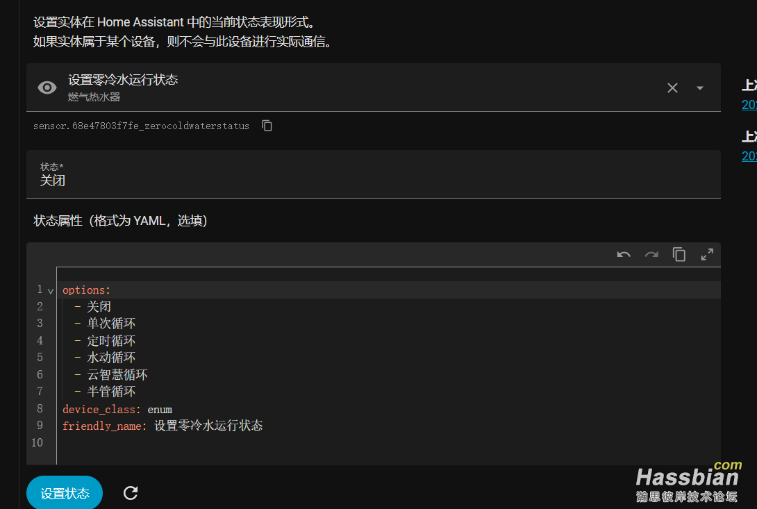

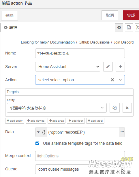

附上开发者工具     不是Switch类型,弄得传感器,传递参数

不是这个entityid,这是sensor,只能读取不能写入,应该是一个select的entityid,才可以选择下面的option
