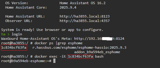

首先,通过http://homeassistant.local:7681/进入ttyd,然后login,(这步要是不能理解,后面也不用看了。)
然后,docker ps|grep esphome,找到esphome的容器id,复制容器id,用 docker exec -it 「容器id」 bash 进入容器命令行(当看到esphome#,就说明成功了)
具体如下图。
