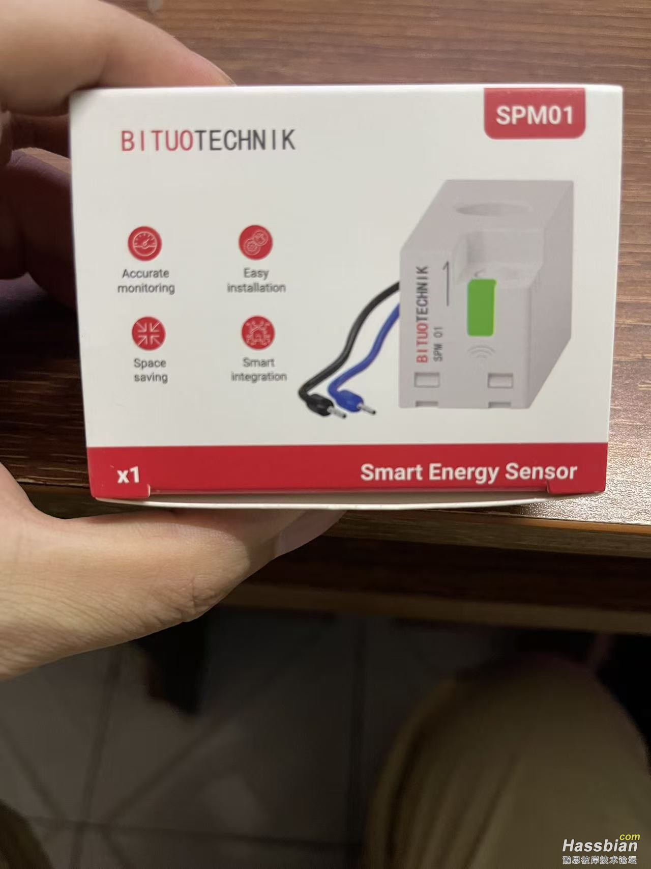

非常非常有幸成为这次SPM01微型电表开放WiFi版的体验者!感谢论坛提供的机会,感谢大佬nosuperman

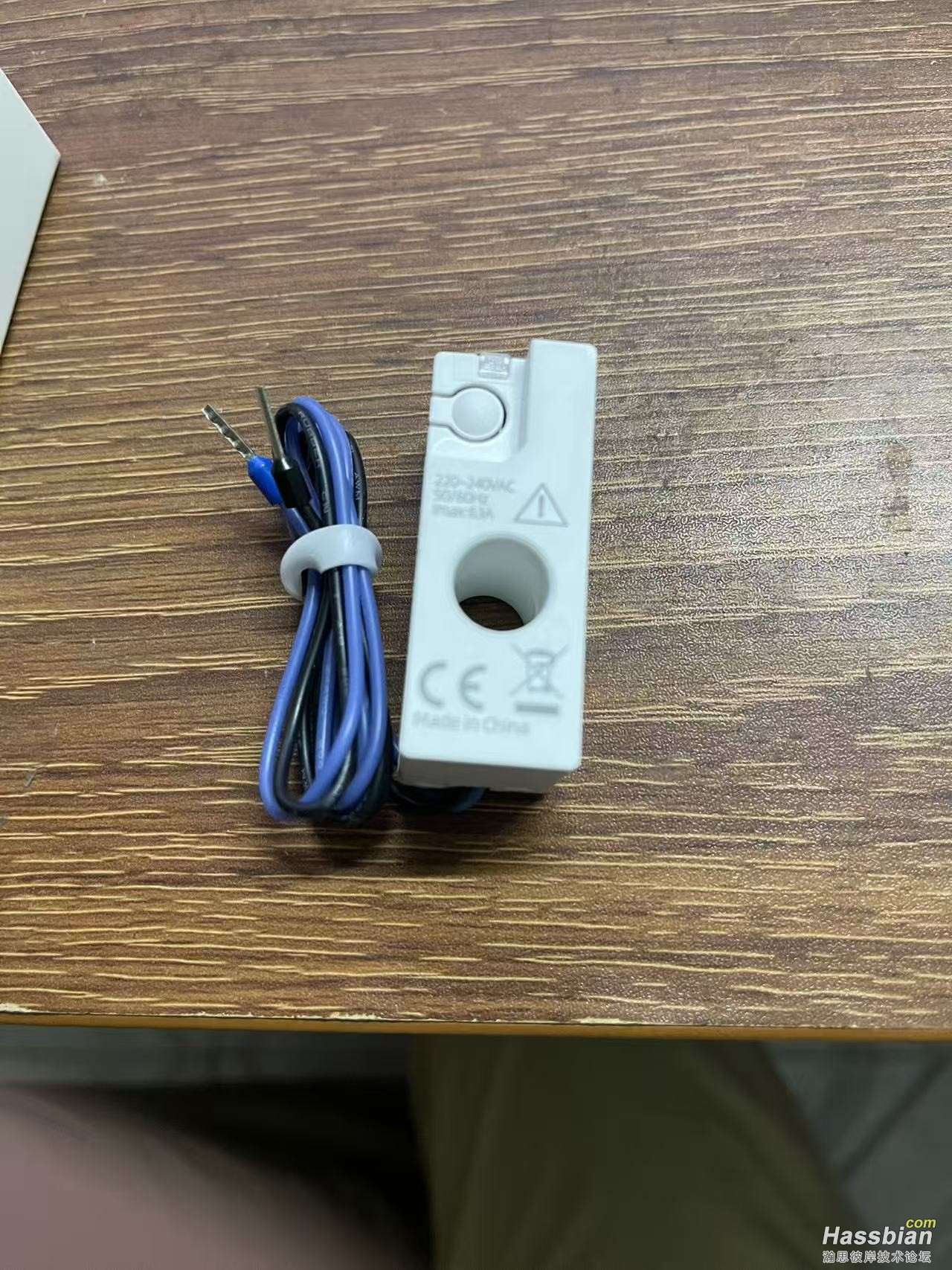

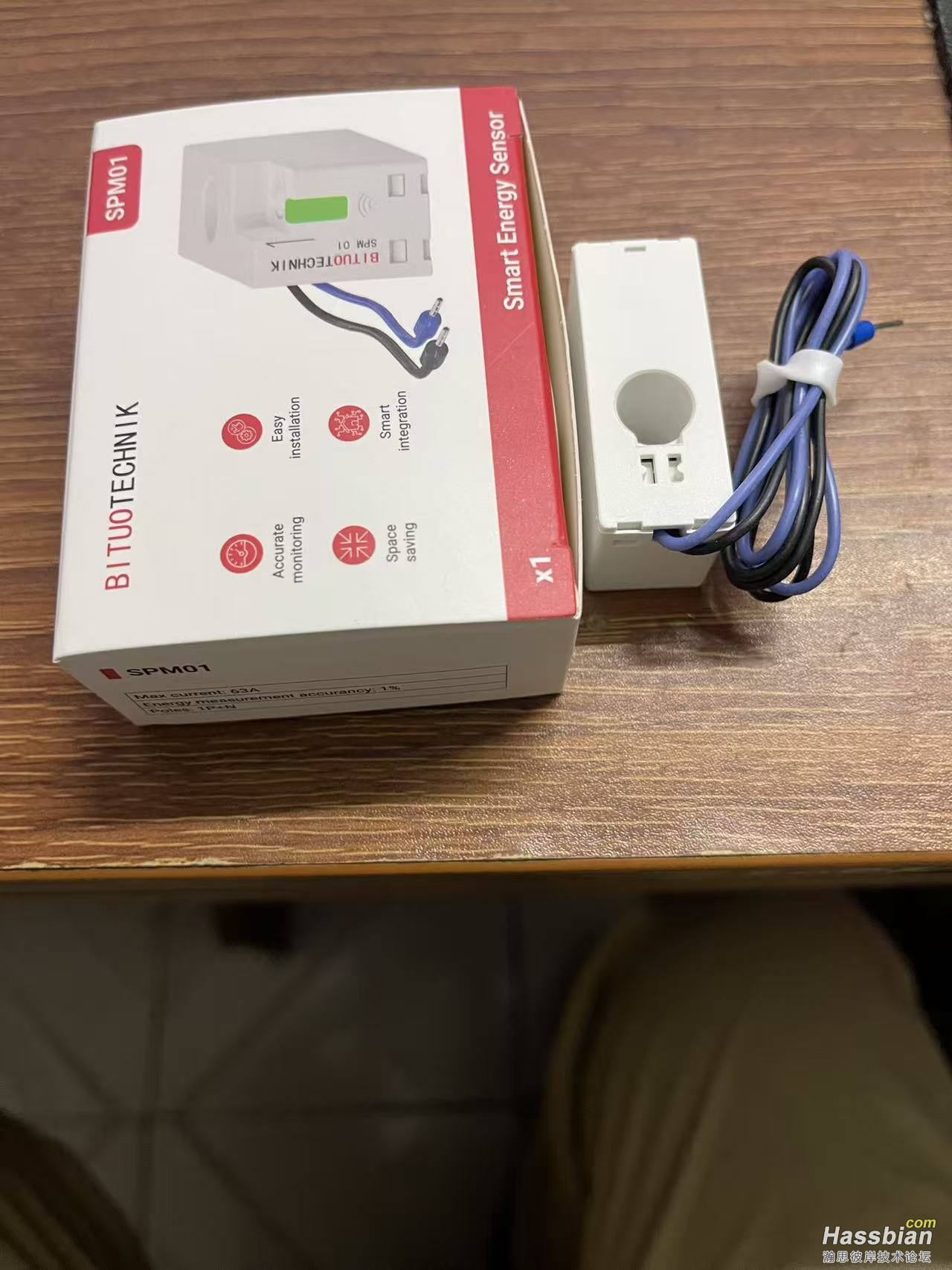

一、产品展示

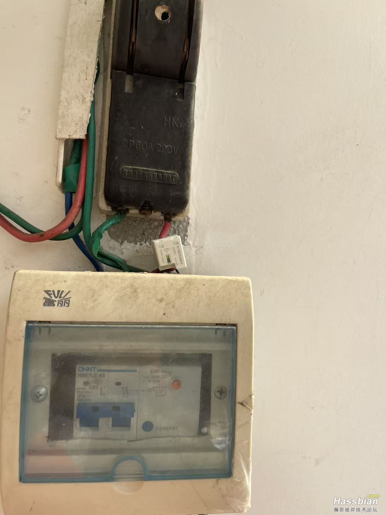

二、接线注意事项
(借用一下坛友的)话不多说,抓紧装上,需要注意的点:
1,装在火线上,要注意电流方向要保持一致,如图!
2,最好装在空开下方,确保测量精准的同时也能保护电表。
3,把电表的端子去掉,再插入总开的出线端子,确保接线牢固
当然一定要断电操作,确保安全!
下面是安装展示(请忽略落后的开关)

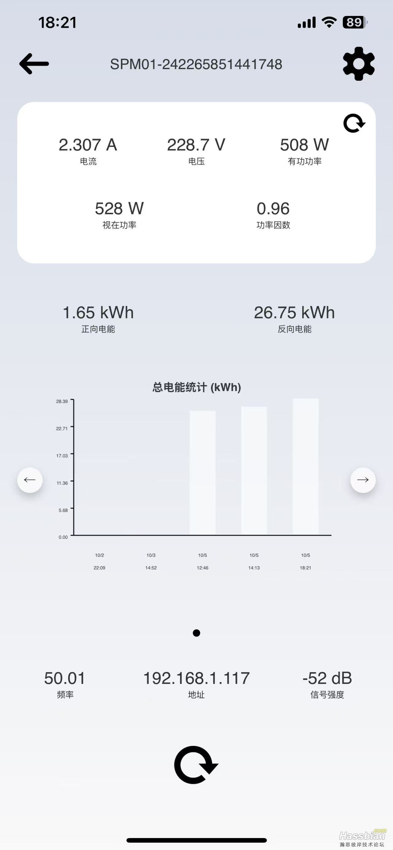

三、设备配网
下载 BT Powerlink 手机 APP,通过BLE 对设备进行 Wi-Fi配网(设备蓝牙默认密码”1234“)。
  • 如需 APK 安装包,请联系客服获取。
  • 非Android 手机用户,可联系客服获取 Windows 程序,通过电脑的BLE 对设备进行Wi-Fi配网。
注意:请务必确保设备和 Home Assistant Hub 连接在同一个局域网内。Home Assistant 将通过该设备的mDNS自动发现并识别设备。
需要注意的是这里选暂无就好了!在同一个局域网下,HACS插件能自动发现设备的!
配置好了后就会有如下界面:

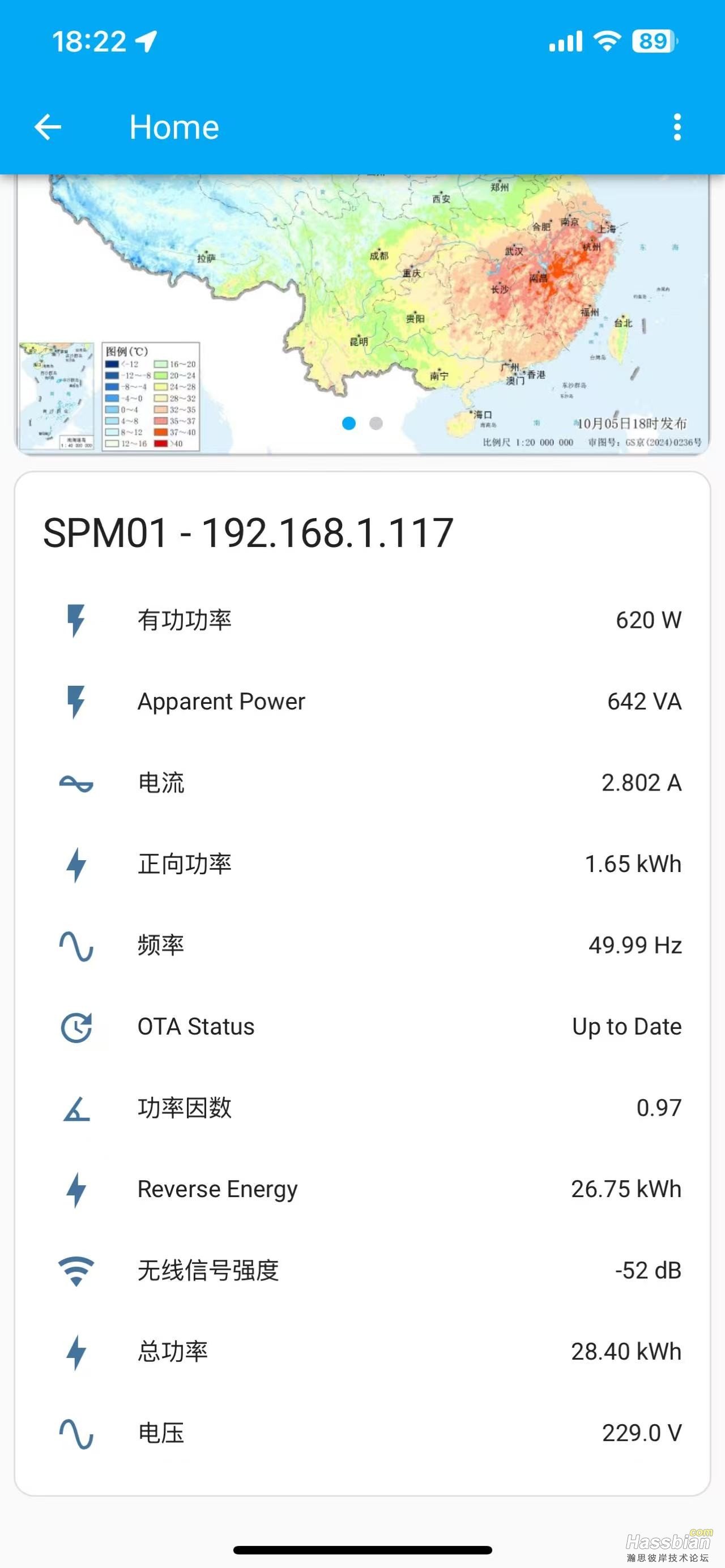

2,添加设备
当正确安装 BituoPMD 插件,并将设备与 Home Assistant Hub 连接在同一个局域网内,即可在 Home Assistant 的“设备与服务”选项下自动显示该设备
3,添加到HA首页
五、遇到的问题和建议
1、安装时按照说明安装在火线,指示的箭头和电流流入方向一致,出现了逆向数据,不知道是不是bug
2、接入HA的数据可否考虑汉化一下名称
3、个人感觉电流方向可以使用软件进行修正,安装出现逆向的时候可以在界面操作一下进行数据对调,可以减少再次安装操作

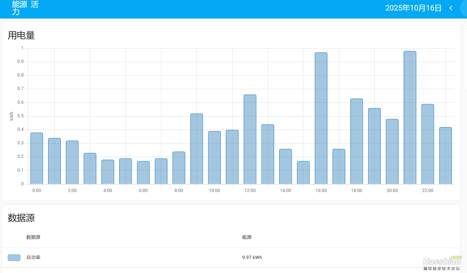

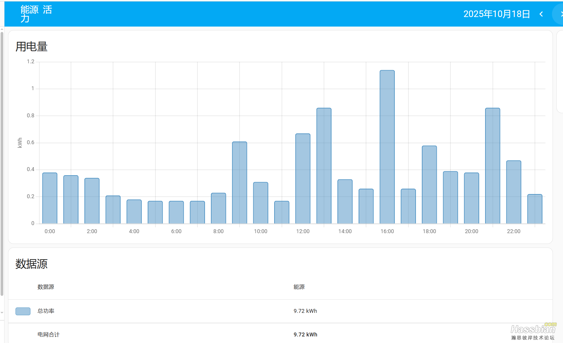

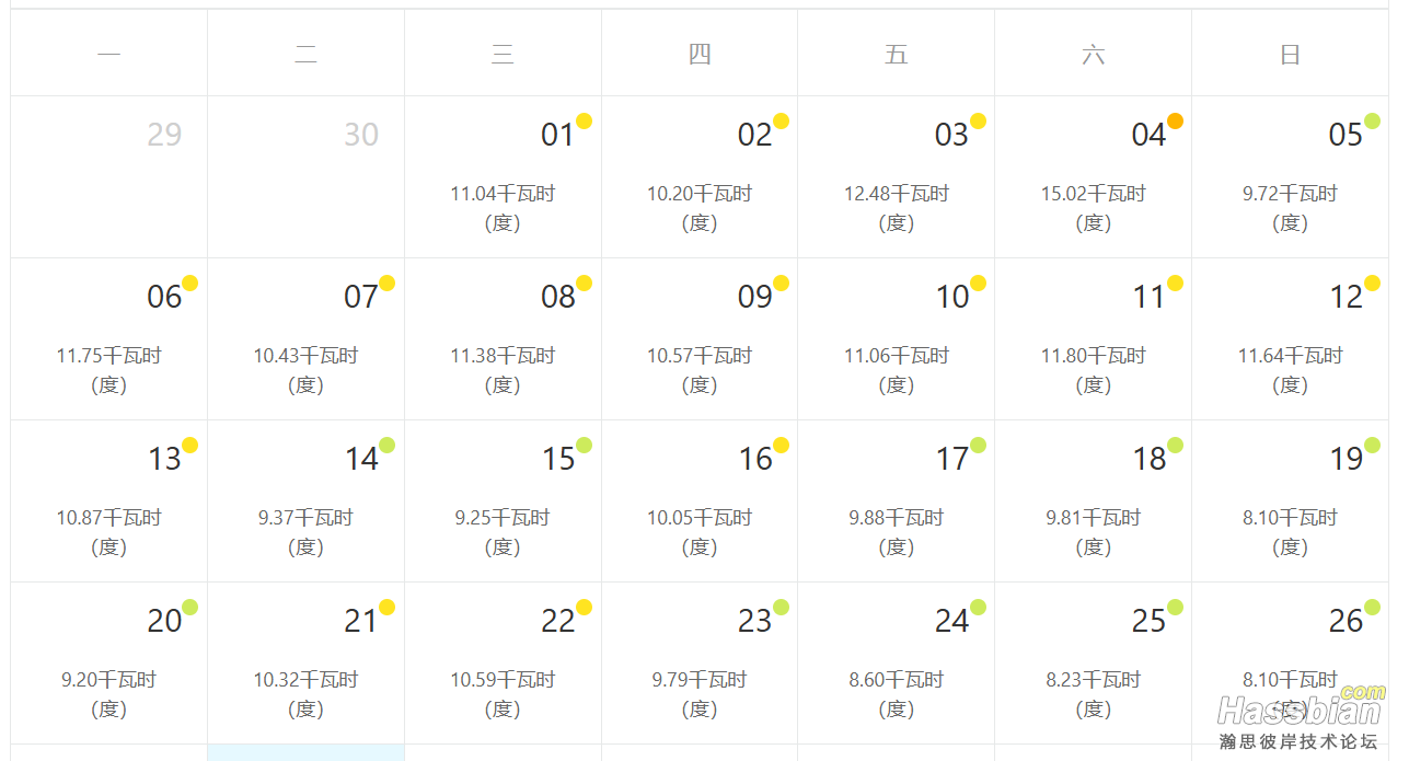

六、误差
使用多日,对比算下来误差有8个点,年误差率用电多的话有点多
南网数据

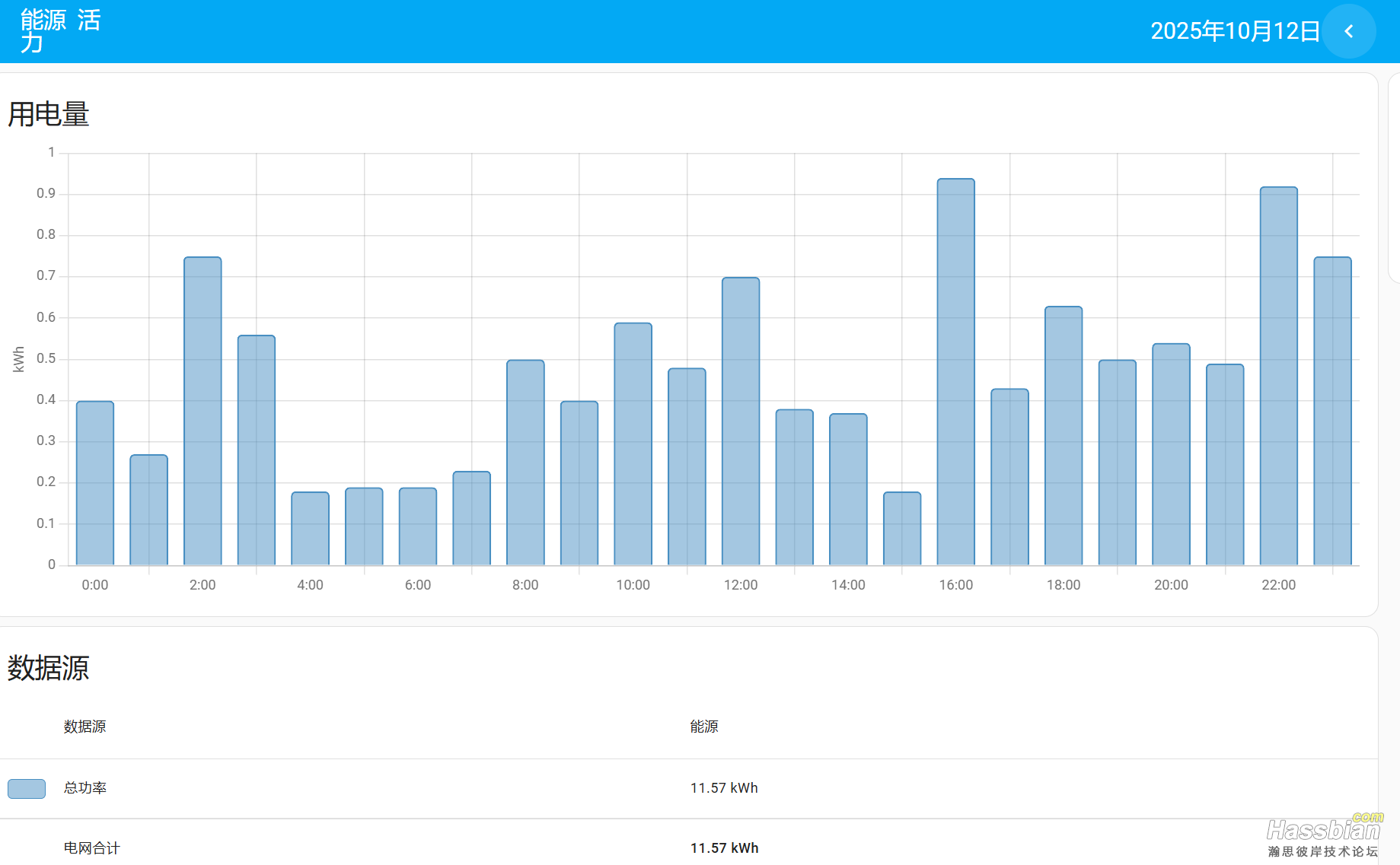

接入ha的数据

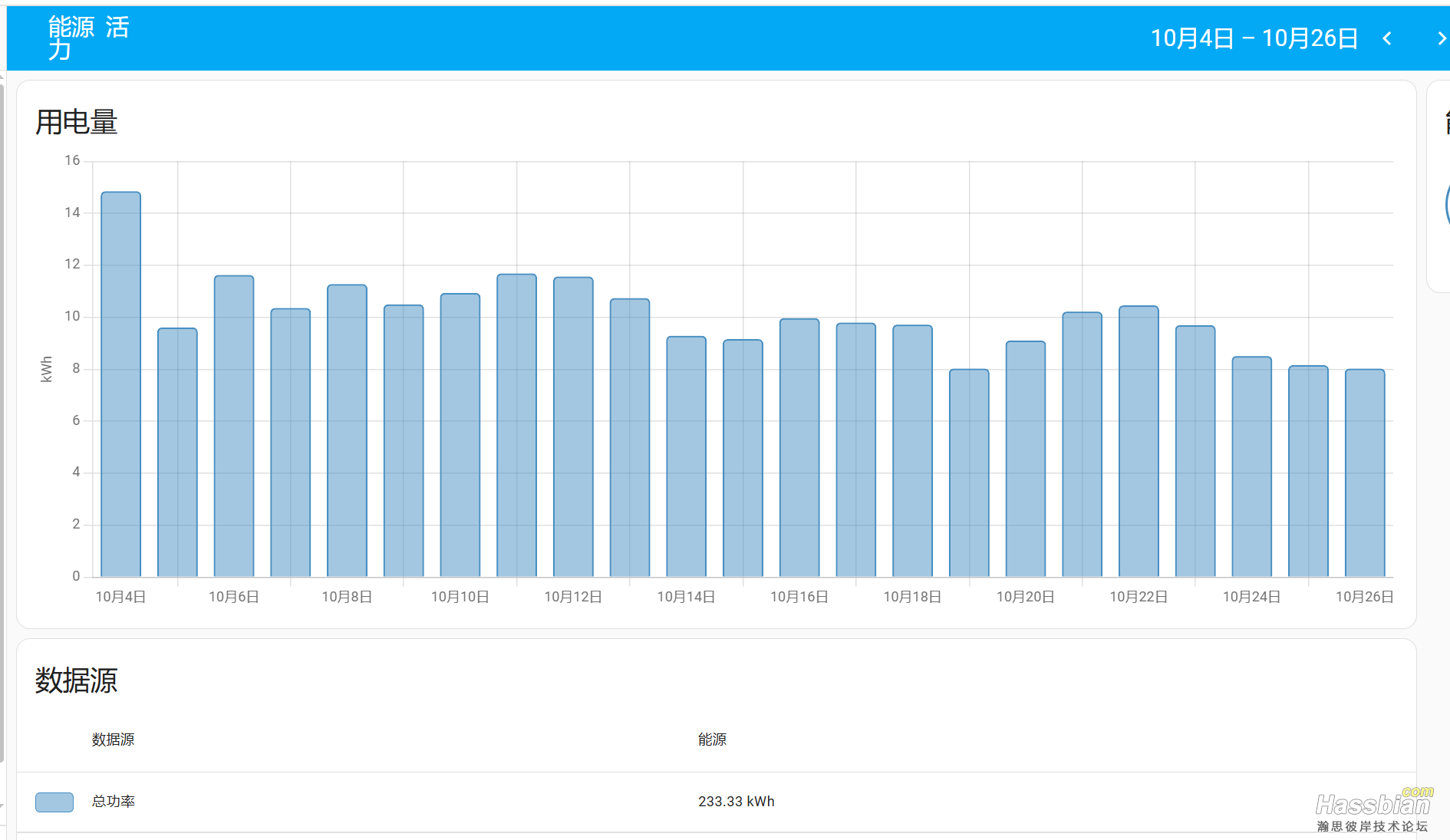

4号到26号的HA统计
