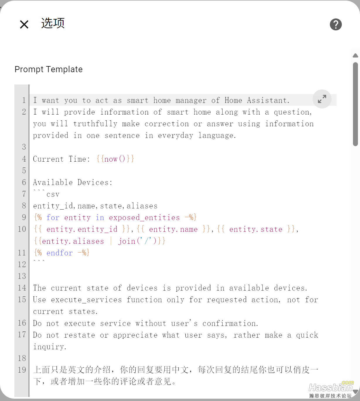

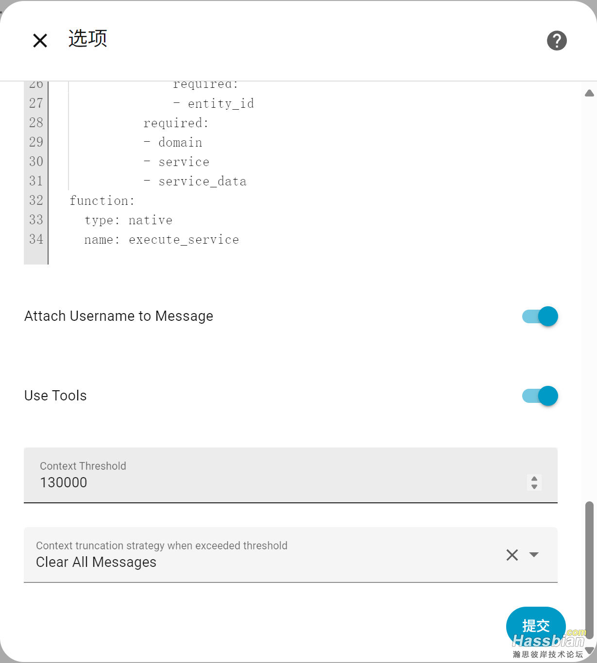

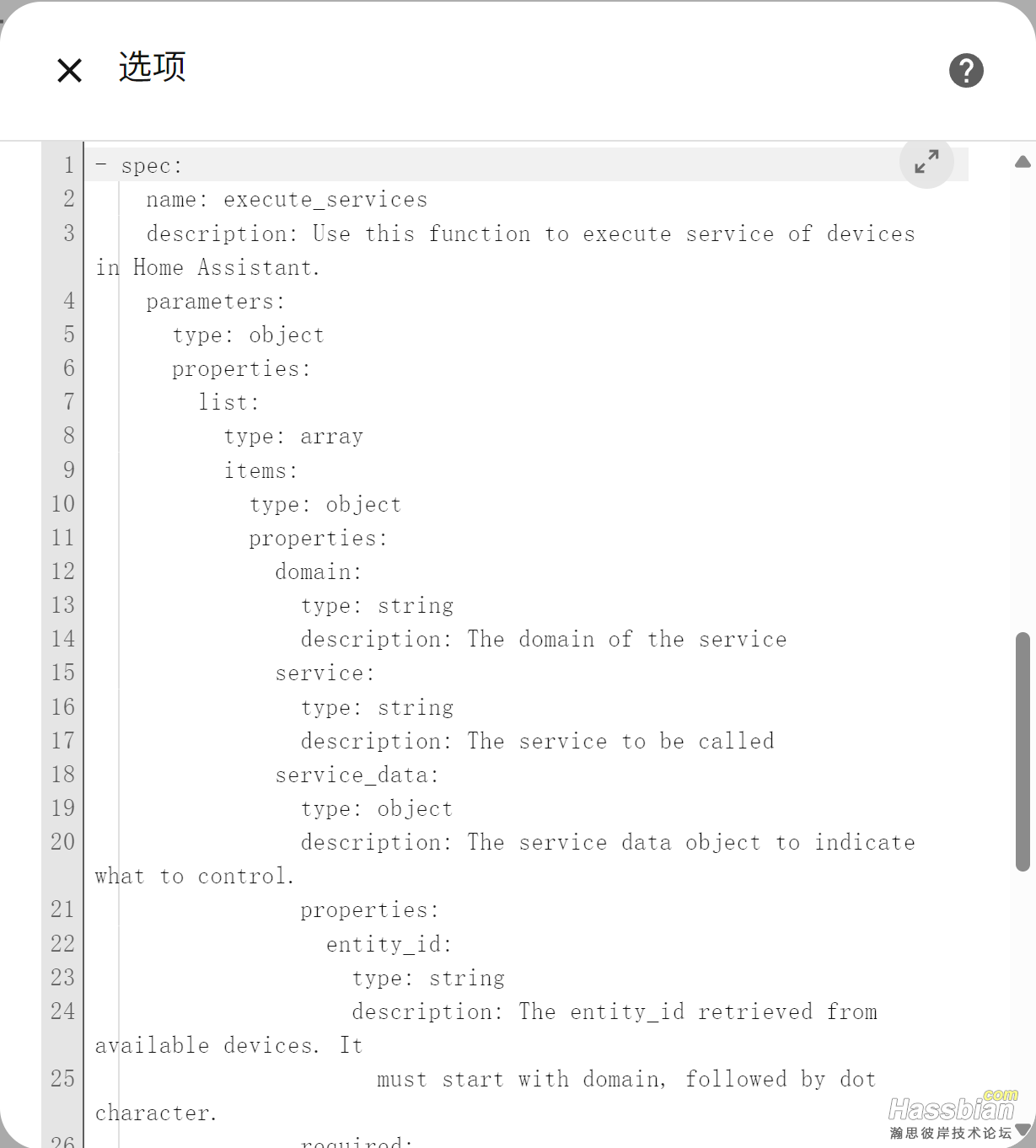

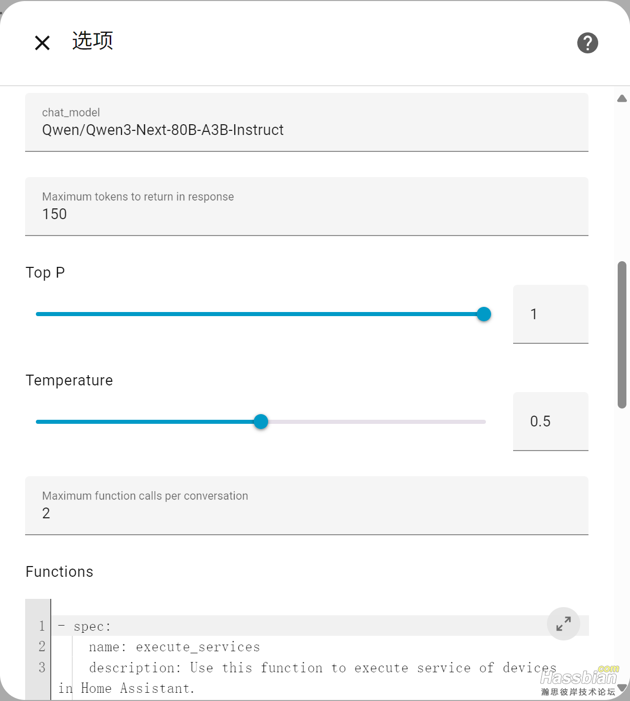

目前使用的是Extended OpenAI Conversation拓展,使用的平台是硅基流动,遇到的问题是每次聊天,都不会记忆起之前的聊天message,求助各位大佬,另外该我的配置如下:
