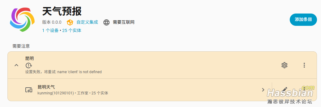

最近天气预报插件一直挂着个错误,修改前忘记截图了,哪个大佬有麻烦发一个,也可能是我的问题。
然后正好在实验qoder编程,就恶从胆边生把qoder的工作目录设置为\\ha-server-ip\config\custom_components\tianqi,然后让agent分析代码,然后把插件提示的错误复制贴给agent,然后agent就咣当咣当一通改,然后就好了。

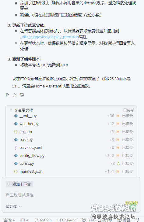

qoder界面这样,就在智能体对话框这里发指令就行,基本就是自然语言让他分析代码,有出错提示,出错日志啥的也直接贴在这里就齐活,非常好用。
出错提示大概是这样的,这个不是原版的,是我改一半出来的,反正大概意思差不多,把文本选中复制给agent就行。

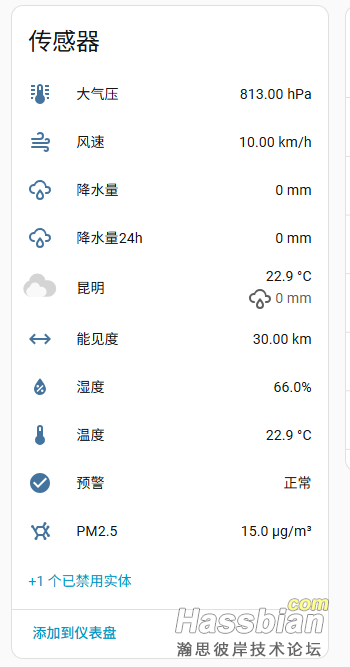

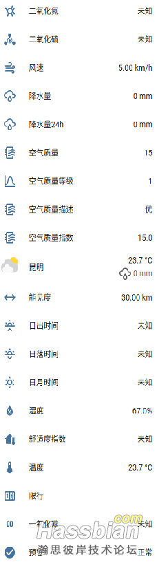

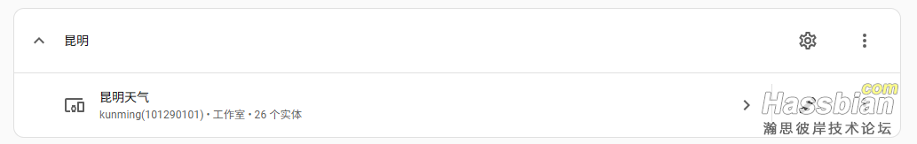

改好出错提示后,我就心思活泛了,想着要不看看还能不能增加点参数呢,于是告诉agent,分析下数据源,看看有没有其他传感器参数可以增加,然后ai给我整了26个参数,但是很多参数都没有,所以又让他把没有数据的删了,最后就得到了一个自己个性化的天气预报插件。

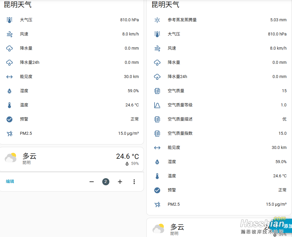

原版
中间版
完成态和原版的比较。
