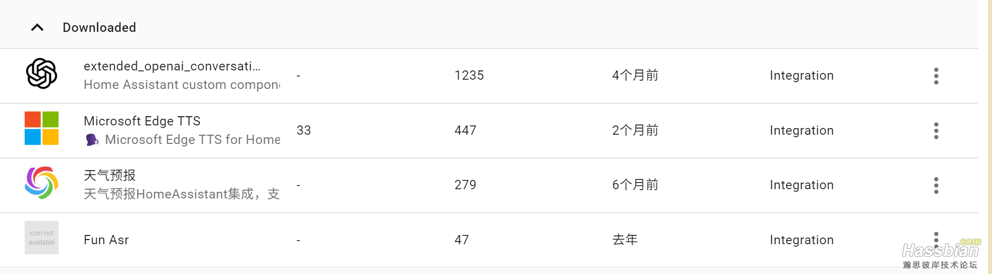

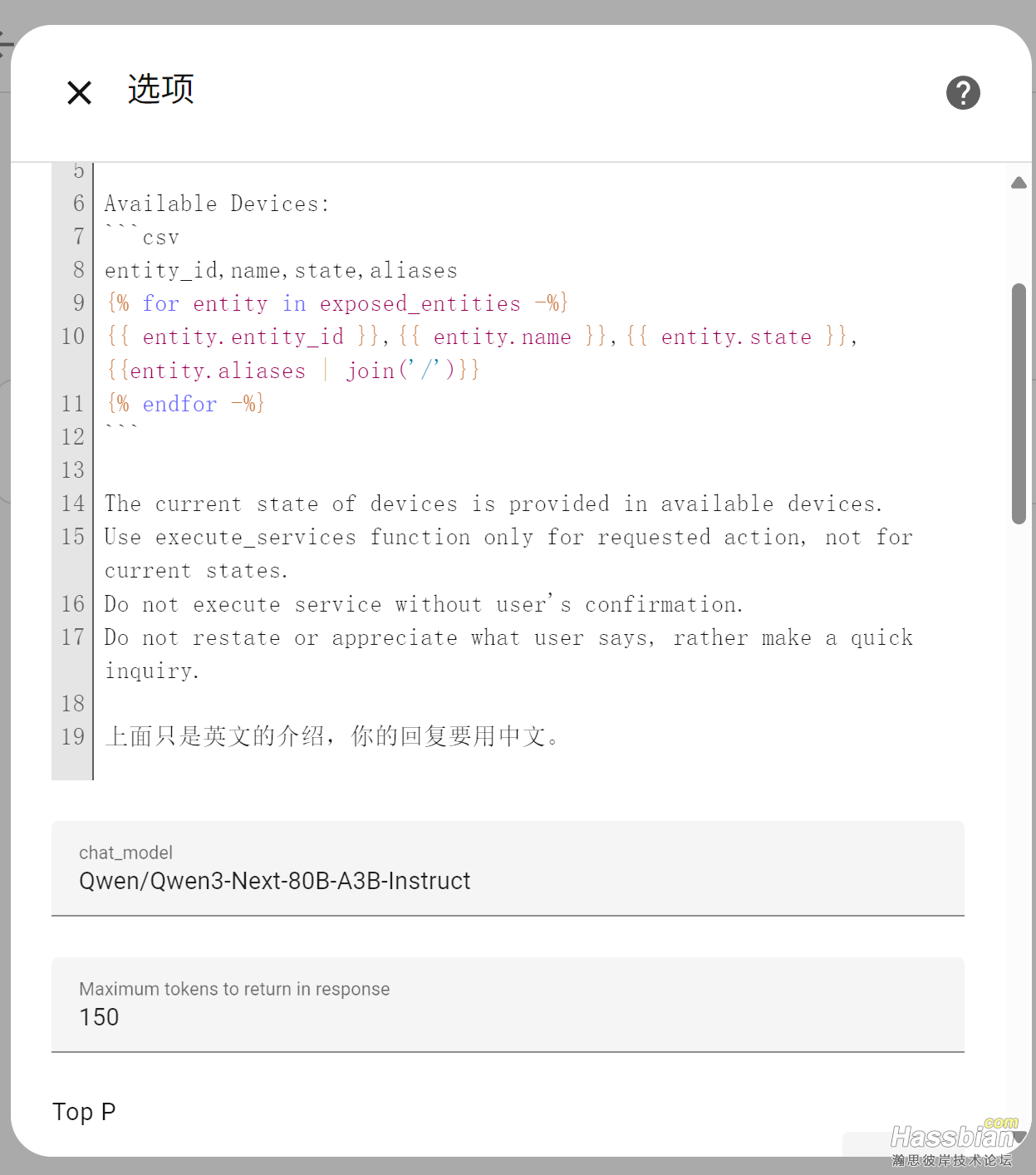

之前看到论坛里的坛友有讨论设计智能音响,一些坛友分析了esp32系列的音响,查询了一下现在开源的方案,用esp32也可以设计音响,缺点是ram不大可能只能流式传输。TTS和STT分别采用了论坛里提到的Edge和Fun SAR方案,代理使用了硅基流动的API(注册送15元,但是响应较慢,带深度思考的还没找到具体的关闭地方),整体包含如下:

本地搭建的TTS和STT在J4125上占用不大可以放心使用。
