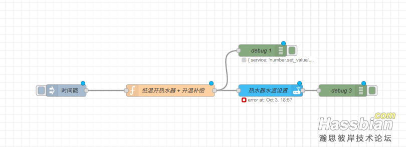

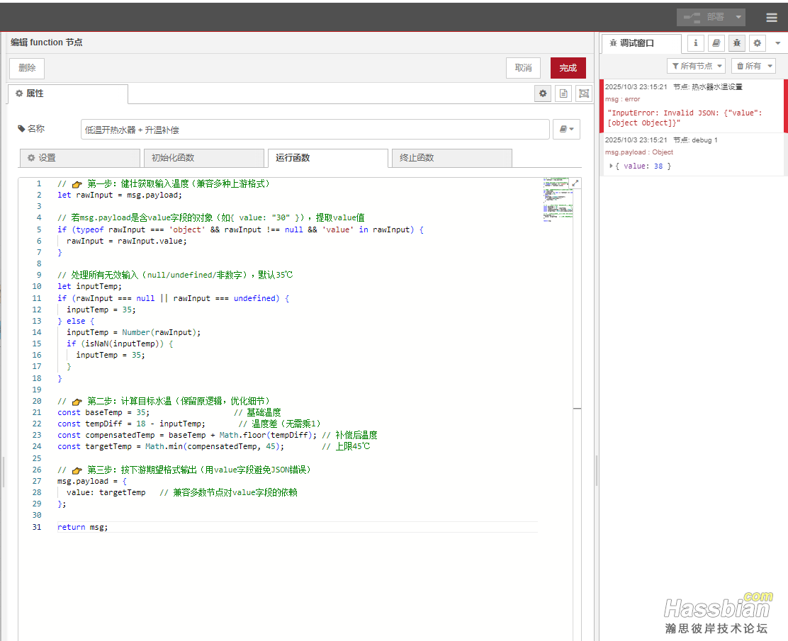

请求大家帮忙看看这个流程,无论怎么修改都无法把function计算的值给到热水器进行调温,本人看不懂代码都是用deepseek提需求让它写出来的。希望大佬见谅。现在就卡在最后一步应该怎样把这个计算出来的水温传到热水器上。

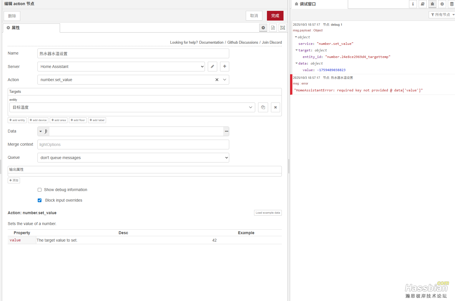

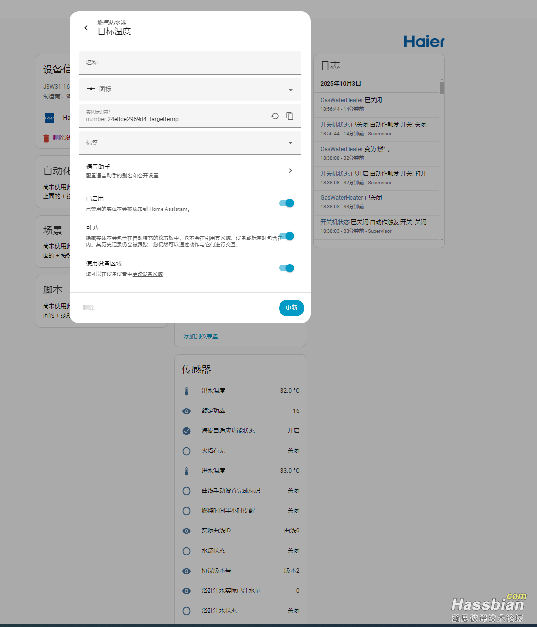

 楼主| 发表于 2025-10-3 19:15:19 | 显示全部楼层

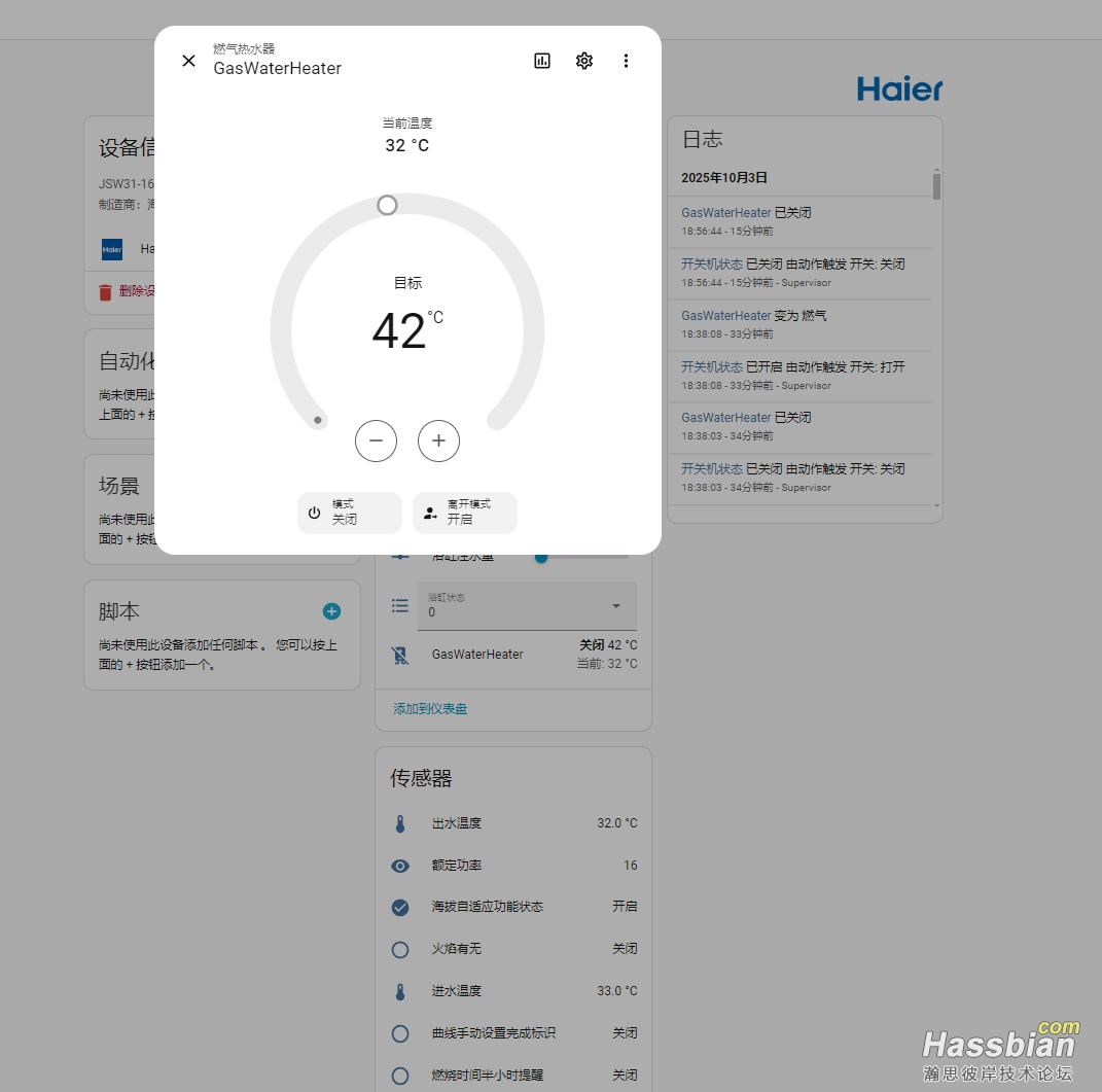

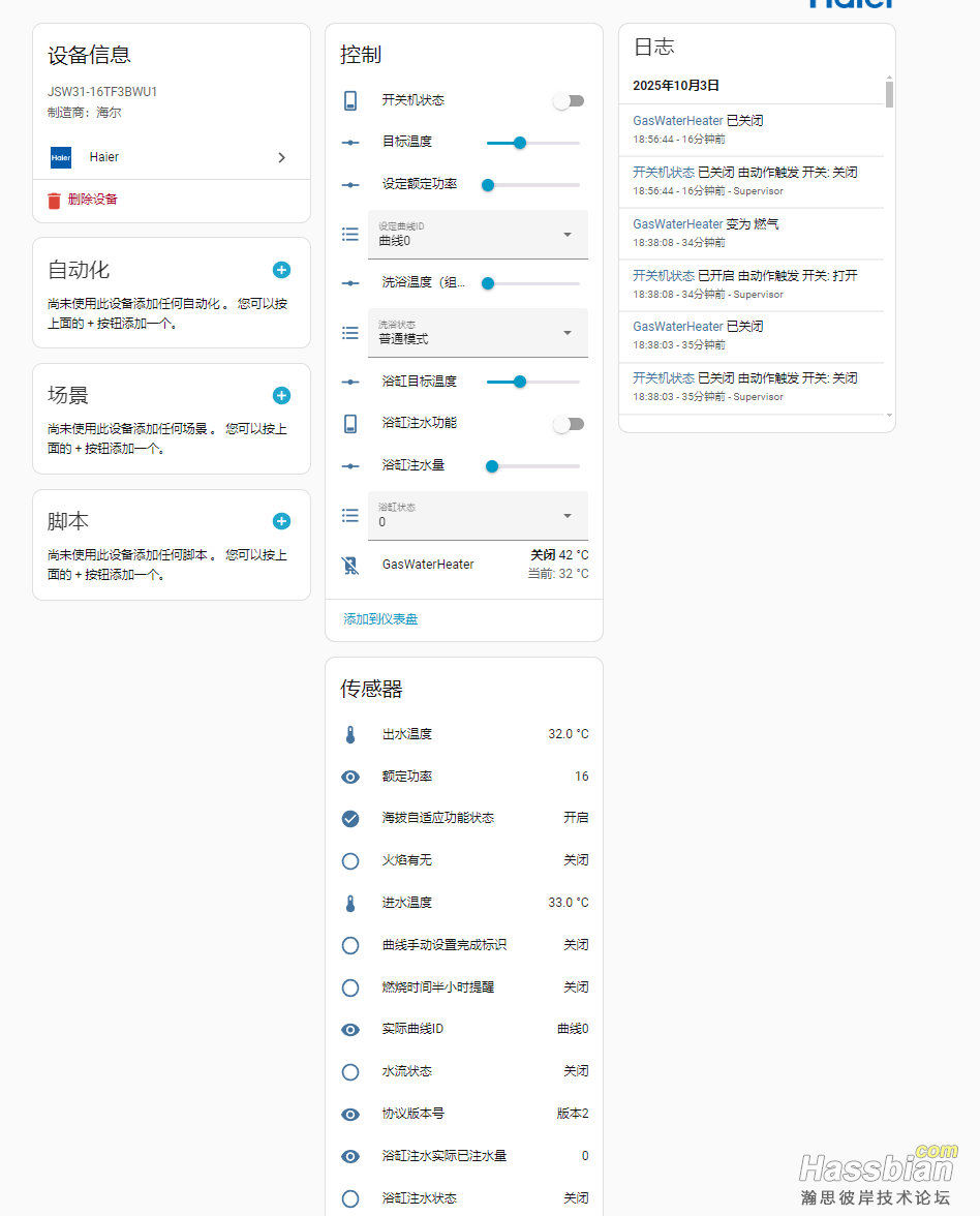

补充一下用的是海尔热水器,一直都是在用上面的目标温度进行调温这个标识符只能用数字修改。而下面的Gaswaterheater不清楚在action里面用什么执行没试出来。

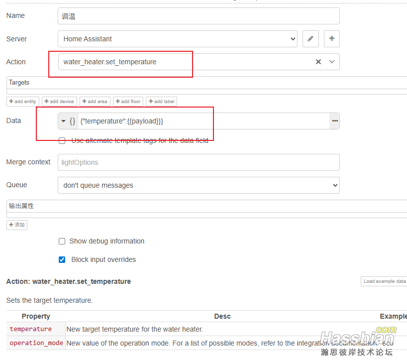

发表于 2025-10-3 22:55:32 | 显示全部楼层

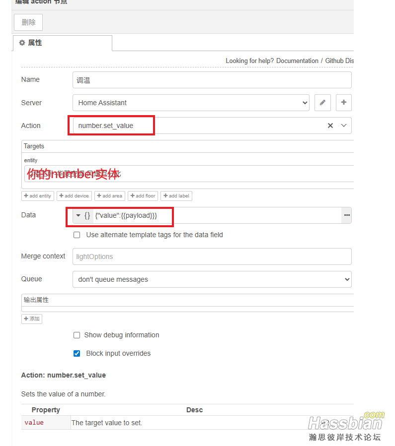

function节点不需要输出action方法,只需要输出数值,比如msg.payload = 50;
如果是number实体,action节点图示这样写,注意data内容为json:{"value":{{payload}}}
water_heater实体与climate实体差不多,都有独立的action方法:

 楼主| 发表于 2025-10-3 23:19:12 | 显示全部楼层

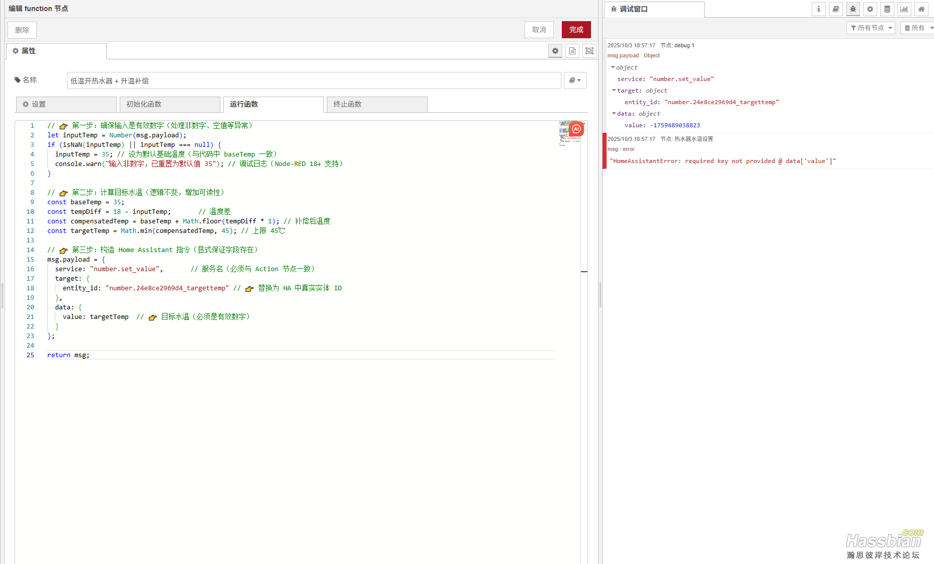

这是我新修改的function,然后payload输出的是object开头不是数值就还是没发给到number哪里,请问要修改哪里才能符合action data项的要求啊。action data的json按你说的设置了

发表于 2025-10-3 23:21:35 | 显示全部楼层
229514031qqcom 发表于 2025-10-3 23:19
这是我新修改的function,然后payload输出的是object开头不是数值就还是没发给到number哪里,请问要修改 ...
你没理解我说的“只需要输出数值”,你现在输出的的是对象
直接msg.payload = targetTemp;

了解了,谢谢指导。
