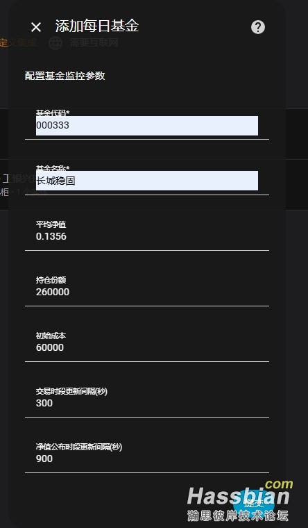

通过获取免费的基金API,输入自己购买的基金的平均净值,总成本和持仓份额,及时输出收益情况。每个基金一个实体。
每日基金 Home Assistant 集成
hacs_badge
这是一个 Home Assistant 自定义集成,用于跟踪您的基金投资情况。通过对接天天基金网 API,实时获取基金估值数据,并在 Home Assistant 中展示详细的基金信息。

  3. 按照提示填写以下信息:
    • 基金代码:6位数字基金代码(如:012889)
    • 基金名称:基金显示名称
    • 平均净值:您的持仓平均净值(可选)
    • 持仓份额:您持有的基金份额(可选)
    • 初始成本:您的初始投资成本(可选)
    • 更新间隔:数据更新频率,默认600秒(可选)
