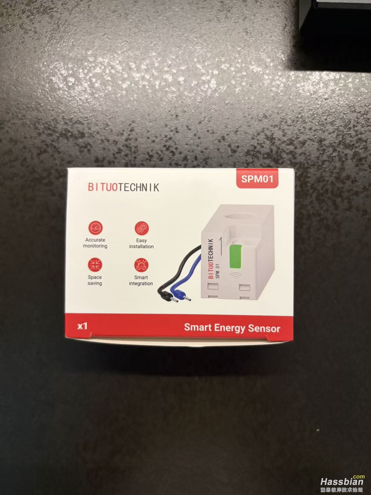

1号就收到了,快速取回来。就外观而言,整体小巧(ps 比想象中小太多),但是也正是因为小巧。所以几乎装上去不占空间!

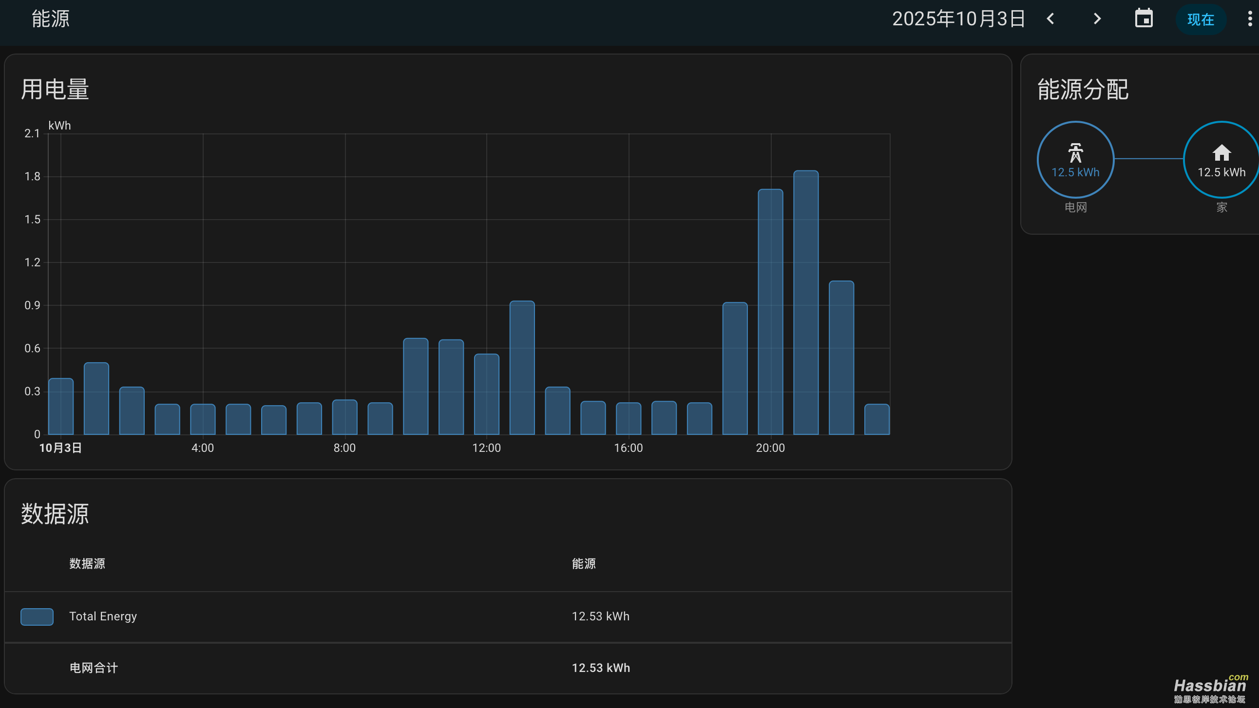

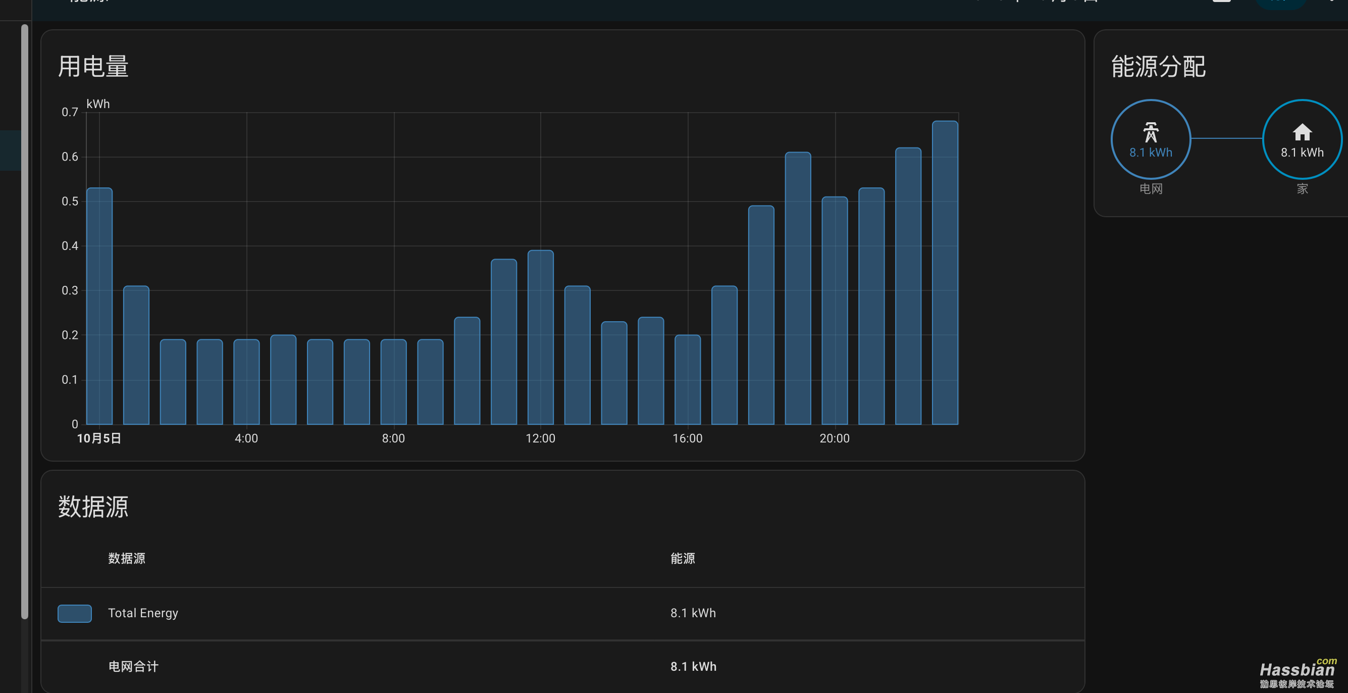

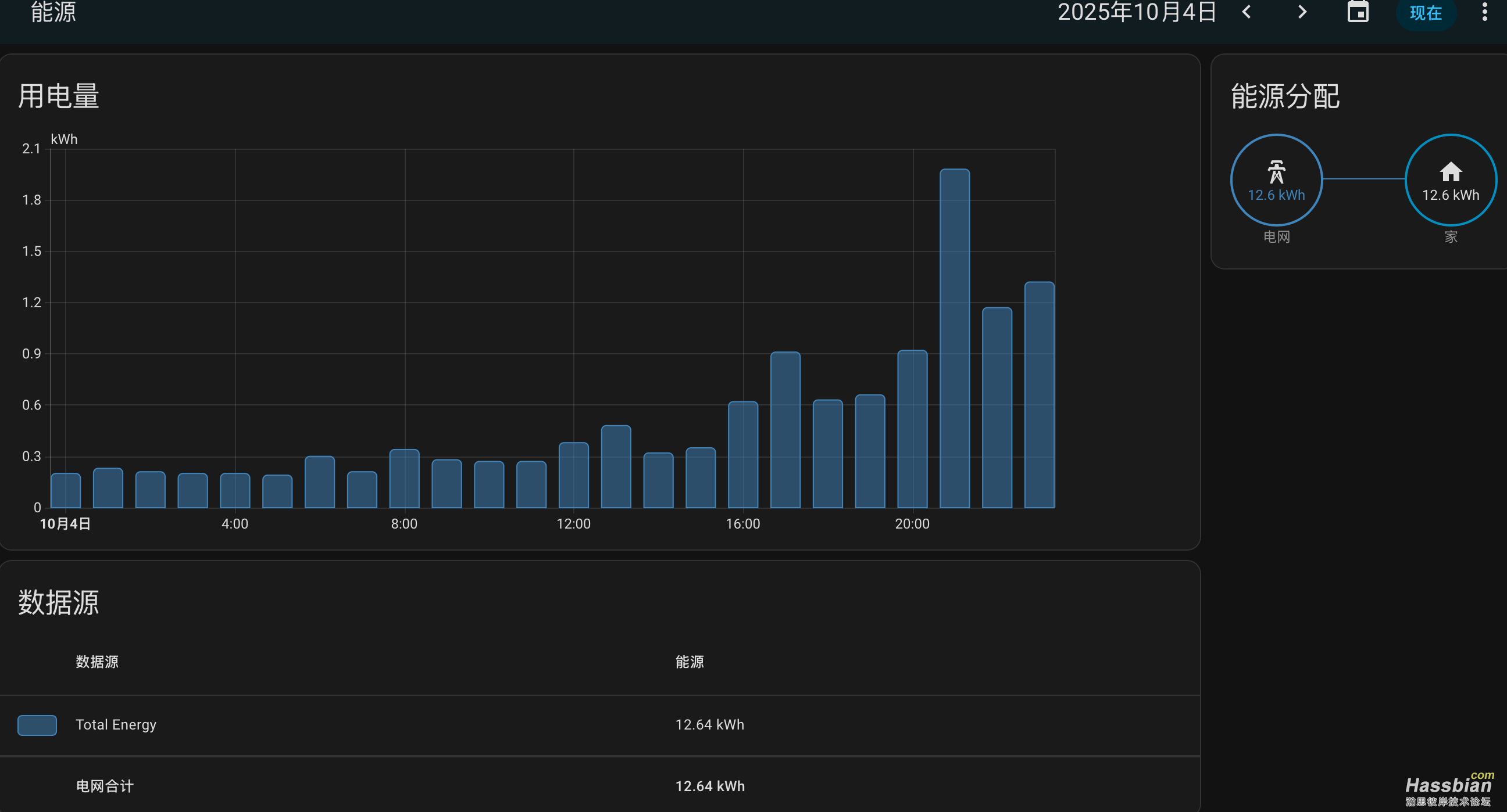

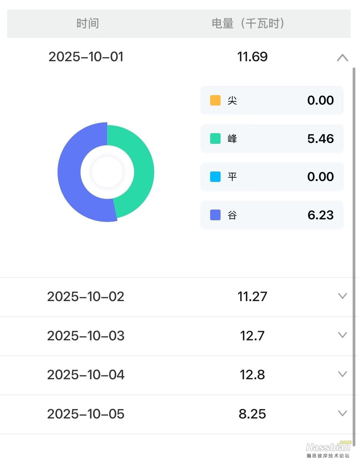

更新:使用了几天,测量还是比较准的,和国网的数据基本每天相差0.15度。可能是空开损耗和设备间电表到家里电箱线阻的损耗,不过,如果按照一个月或者一年的话,数据的差异性就比较大了,话说要是能进行修正就好了。

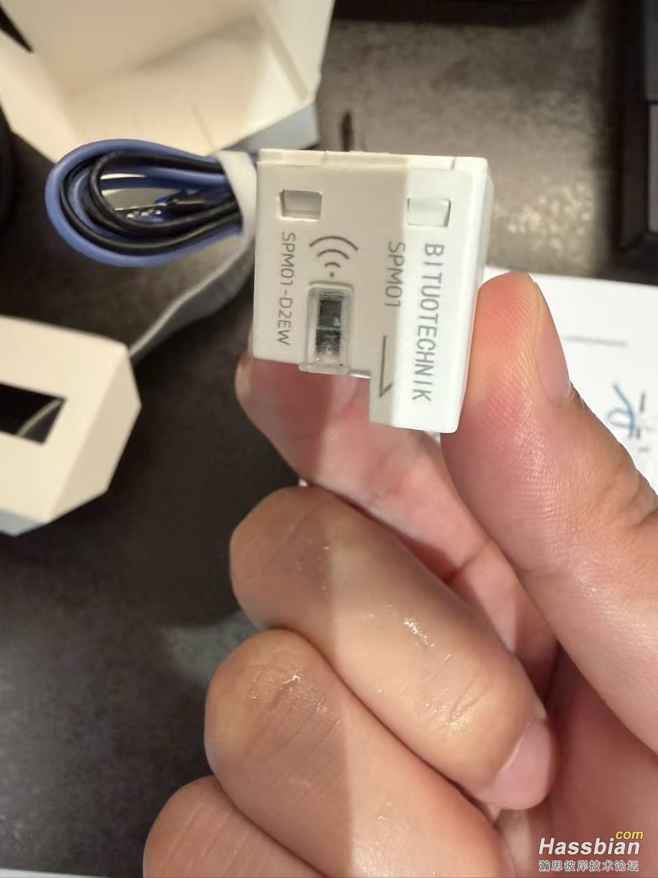

一、产品展示

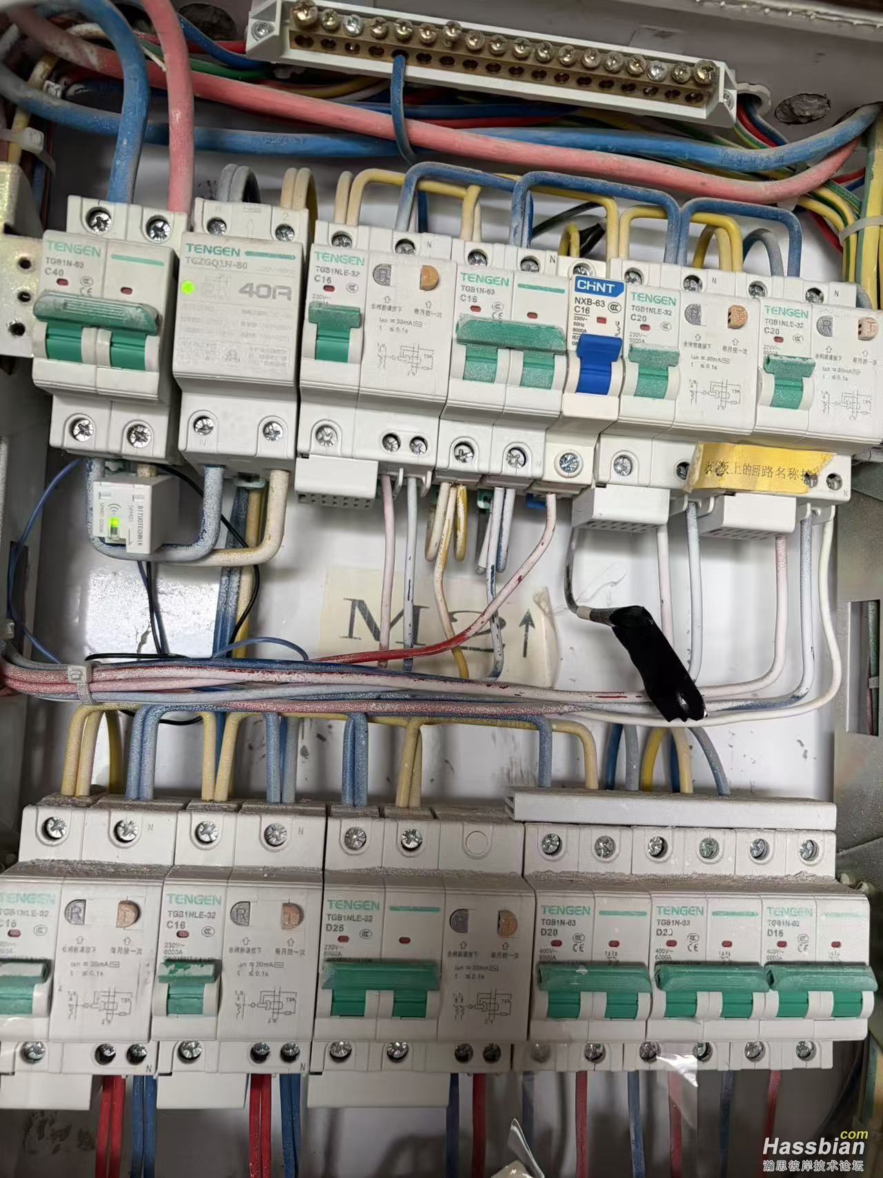

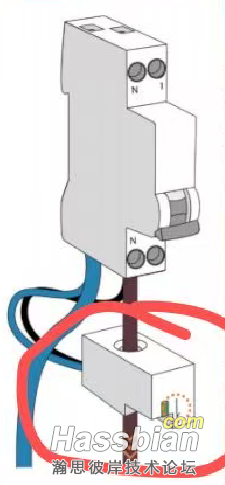

二、接线注意事项
话不多说,抓紧装上,需要注意的点:
1,装在火线上,要注意电流方向要保持一致,如图!
2,最好装在空开下方,确保测量精准的同时也能保护电表。
3,把电表的端子去掉,再插入总开的出线端子,确保接线牢固
当然一定要断电操作,确保安全!
装好后效果如图(电表箱比较乱,请忽视?):

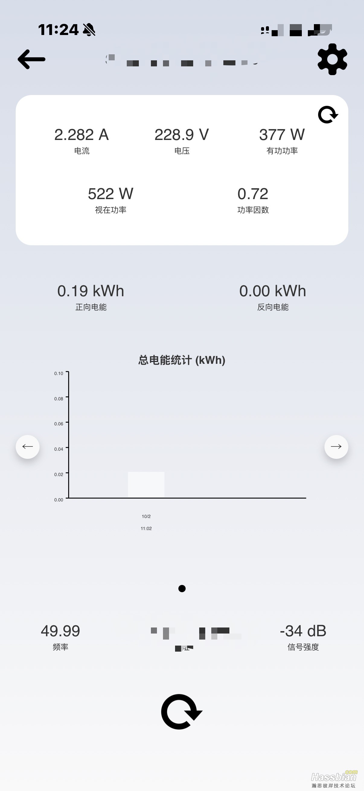

三、设备配网
下载 BT Powerlink 手机 APP,通过BLE 对设备进行 Wi-Fi配网(设备蓝牙默认密码”1234“)。
  • 如需 APK 安装包,请联系客服获取。
  • 非Android 手机用户,可联系客服获取 Windows 程序,通过电脑的BLE 对设备进行Wi-Fi配网。

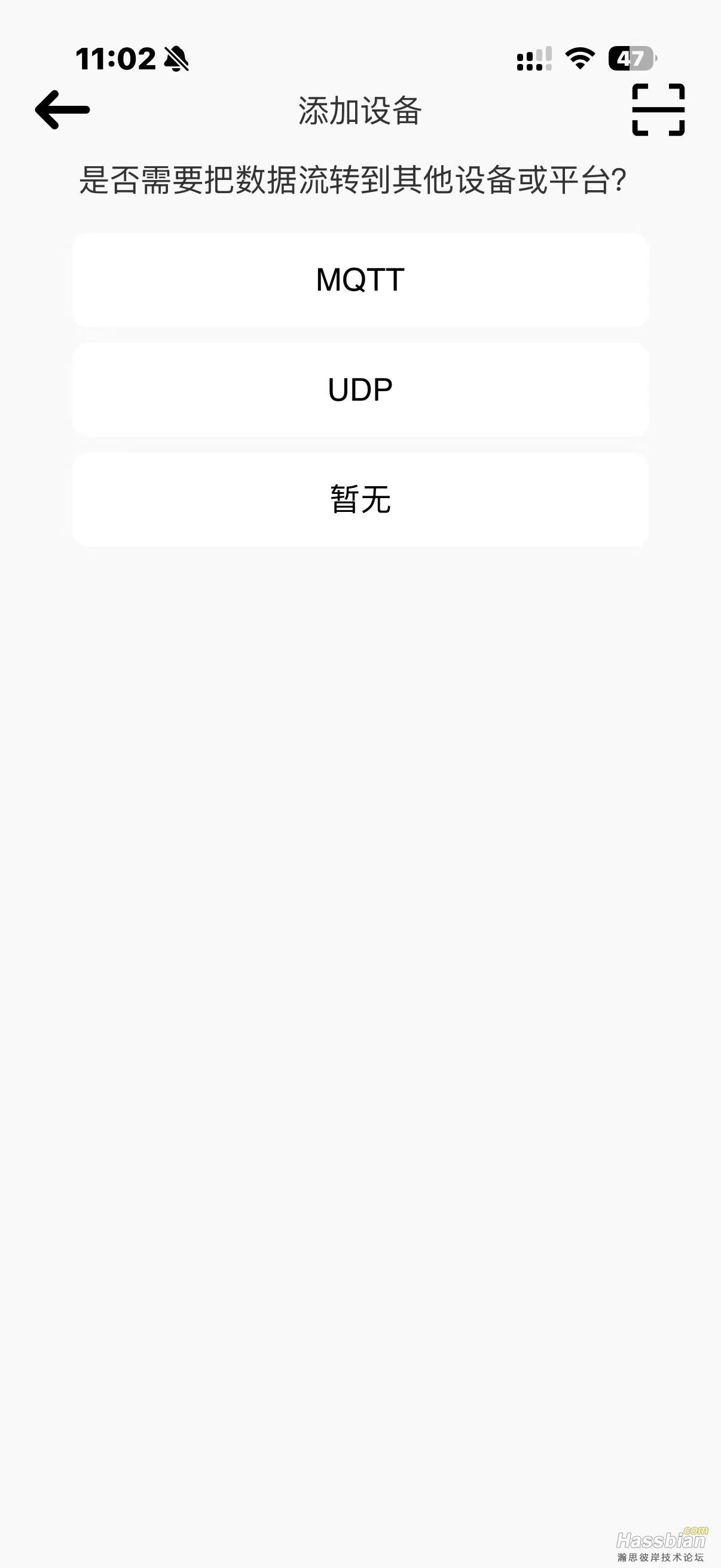

注意:请务必确保设备和 Home Assistant Hub 连接在同一个局域网内。Home Assistant 将通过该设备的mDNS自动发现并识别设备。
需要注意的是这里选暂无就好了!在同一个局域网下,HACS插件能自动发现设备的!
配置好了后就会有如下界面:

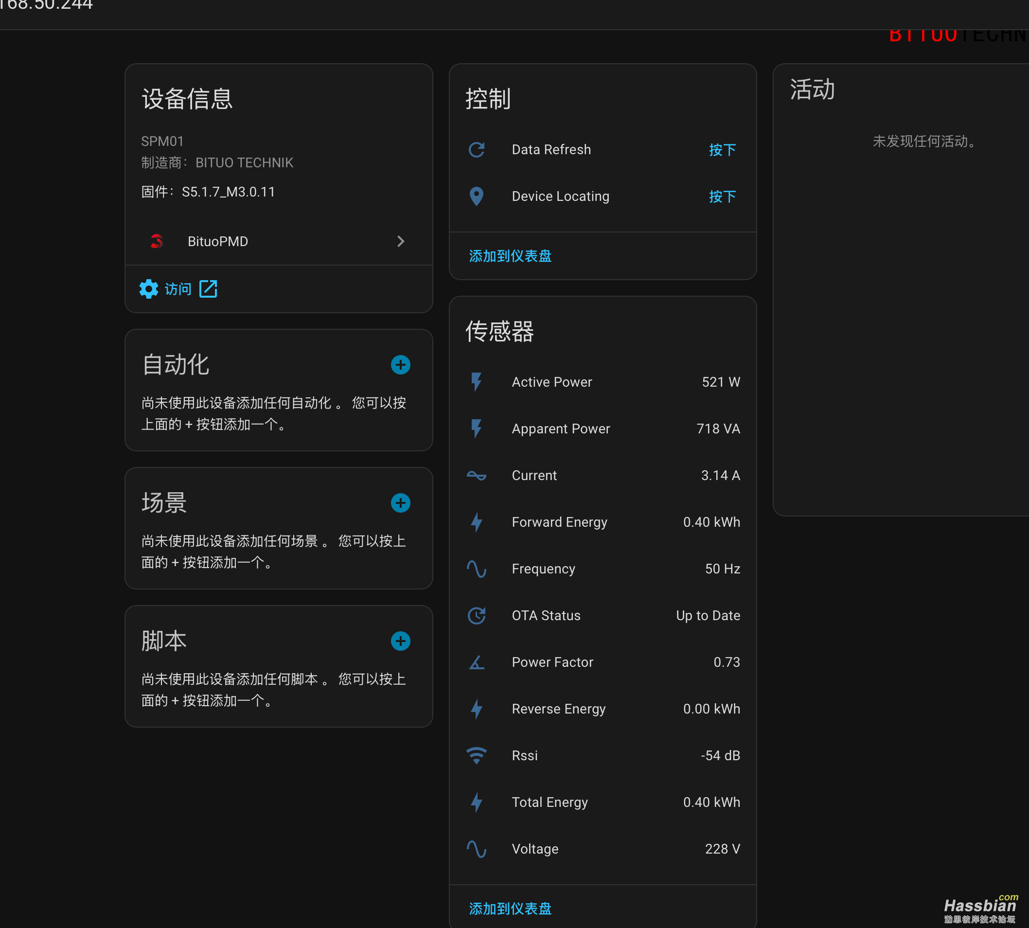

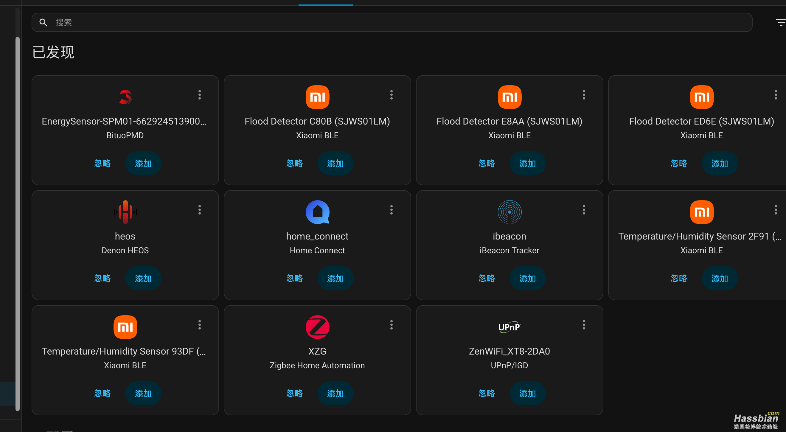

2,添加设备
当正确安装 BituoPMD 插件,并将设备与 Home Assistant Hub 连接在同一个局域网内,即可在 Home Assistant 的“设备与服务”选项下自动显示该设备。
总体配置灵活,方便,由于是第一天使用,数据方面还没有完全积累,等用一段时间后,再跟国网数据比较下。会持续更新!

不知道是不是那两个接线会影响正向和逆向。。我的现在显示逆向,电流方向和你一样的

总开的火线穿过电表孔就好了,电表工作取电的两根线插入总开的出线端子,不行你就换个方向。

明天再看看,先换个正负线,不行就按箭头反着装了,测过是火线装的,现在给我来个逆流

更新了下,准确度还不错!

算了下,误差8个点,综合误差的话挺大的
