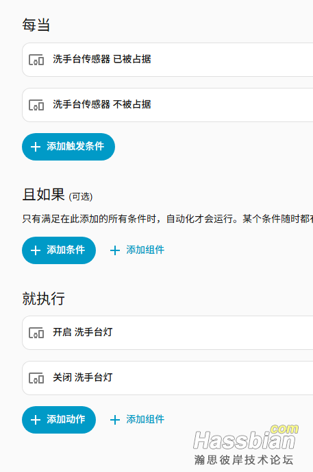

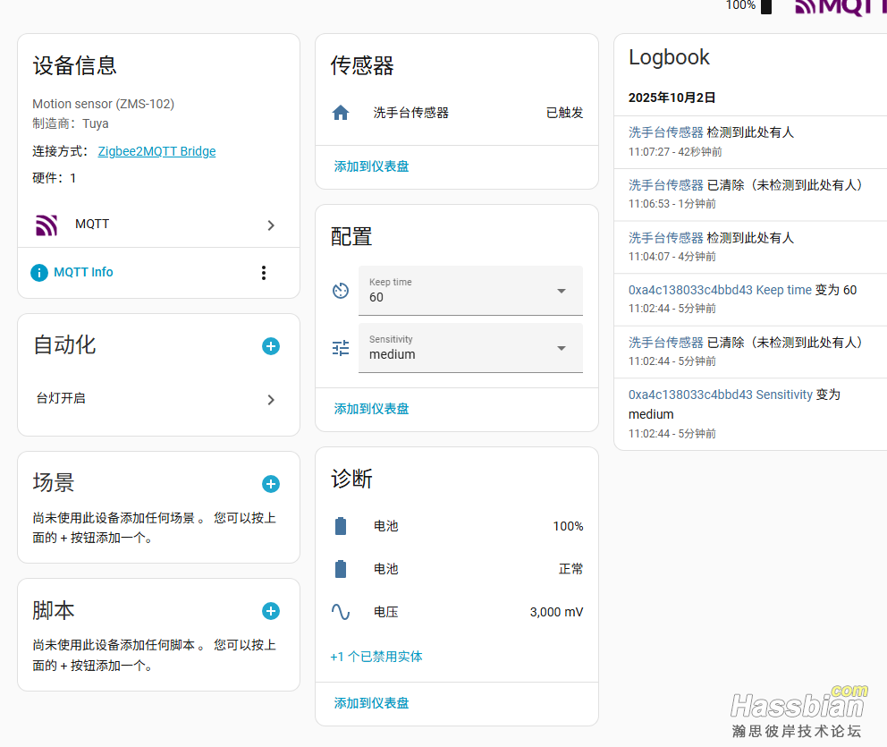

大佬们国庆快乐,我这边准备用一个传感器控制一个灯,现在遇到的问题是传感器能够检测到人体,也能发出开关的命令,开关也能收到命令,但就是不执行,请大佬们帮忙看看是不是有哪里设置错了?
传感器的设置如下图:
传感器的自动化中添加如下设置:

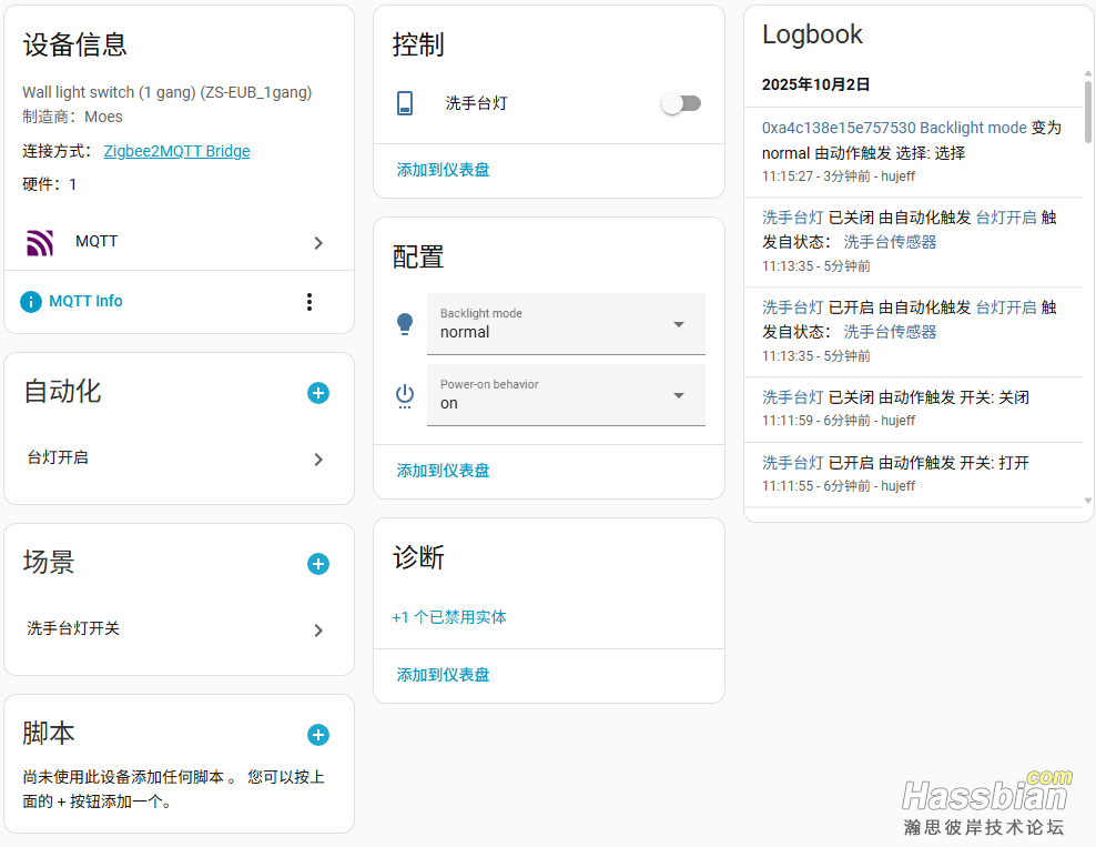

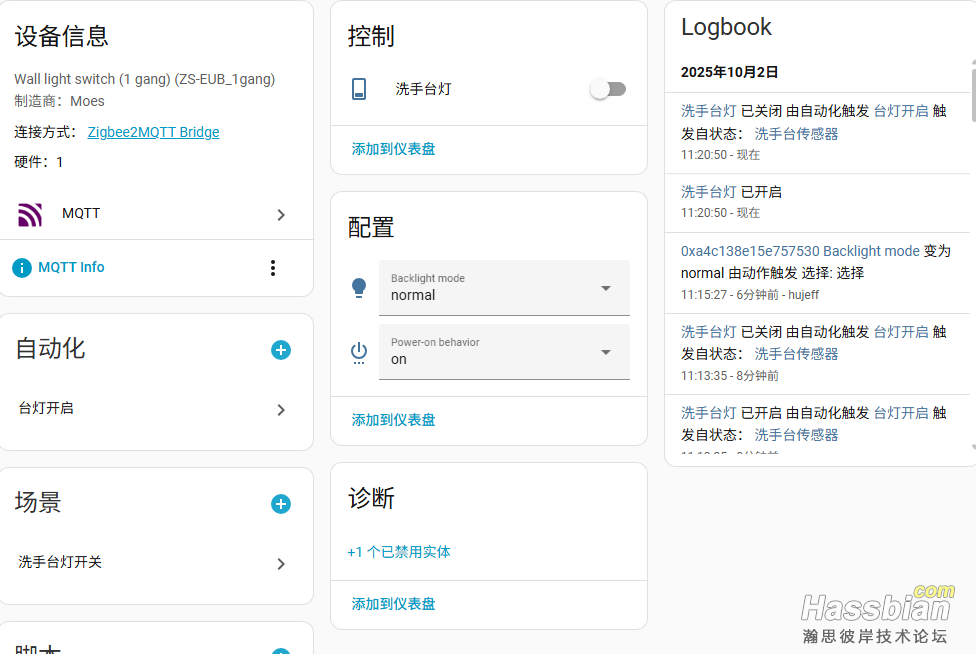

灯的设置如下图:
从灯的设置图右侧可以看到日志中已经记录了由自动化触发的状态,但是灯并没有打开,手动使用开关是可以打开灯的,所以我不不太确定这个日志中记录的开灯是不是手动开灯的开灯。麻烦大佬们帮忙看看,万分感谢。

你的自動化有問題  你這樣寫會造成
傳感器動作時  會同時執行開燈跟關燈
傳感器不動作時  也會同時執行開燈跟關燈

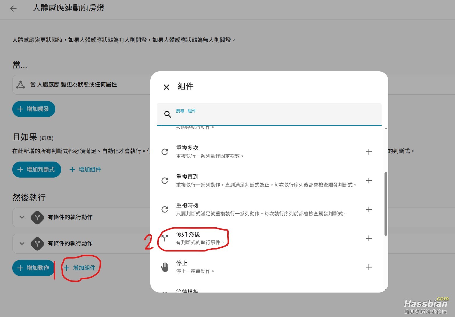

你可以用組件裡的假如-然後 去指定條件跟動作

我理解你的意思是将触发传感器作为条件来执行开关灯的操作,但我的执行选项里,没有有条件的执行动作这一个选项,求指点。

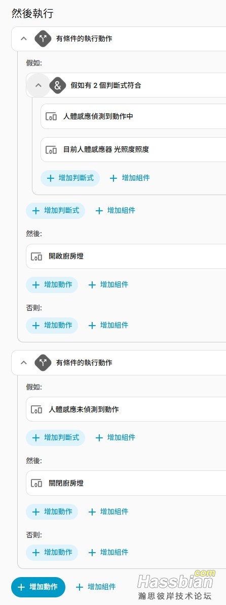

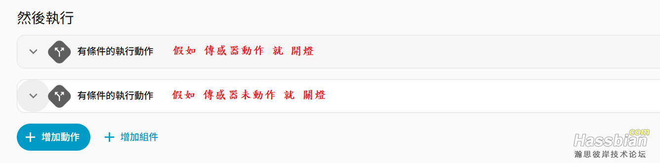

发表于 2025-10-2 19:33:31 | 显示全部楼层
這樣希望有幫助到你
498
3688
3688
3173
发表于 2025-10-3 03:50:13 | 显示全部楼层
更簡單一點就是把自動化分開
開燈一個自動化
關燈一個自動化

就像楼上说的,你的自动化有问题。
无论传感器检测到有人还是无人,最后都会执行到关闭洗手台灯这一步。
把开和关分开写两个自动化。检测到有人开灯,检测到无人关灯。
