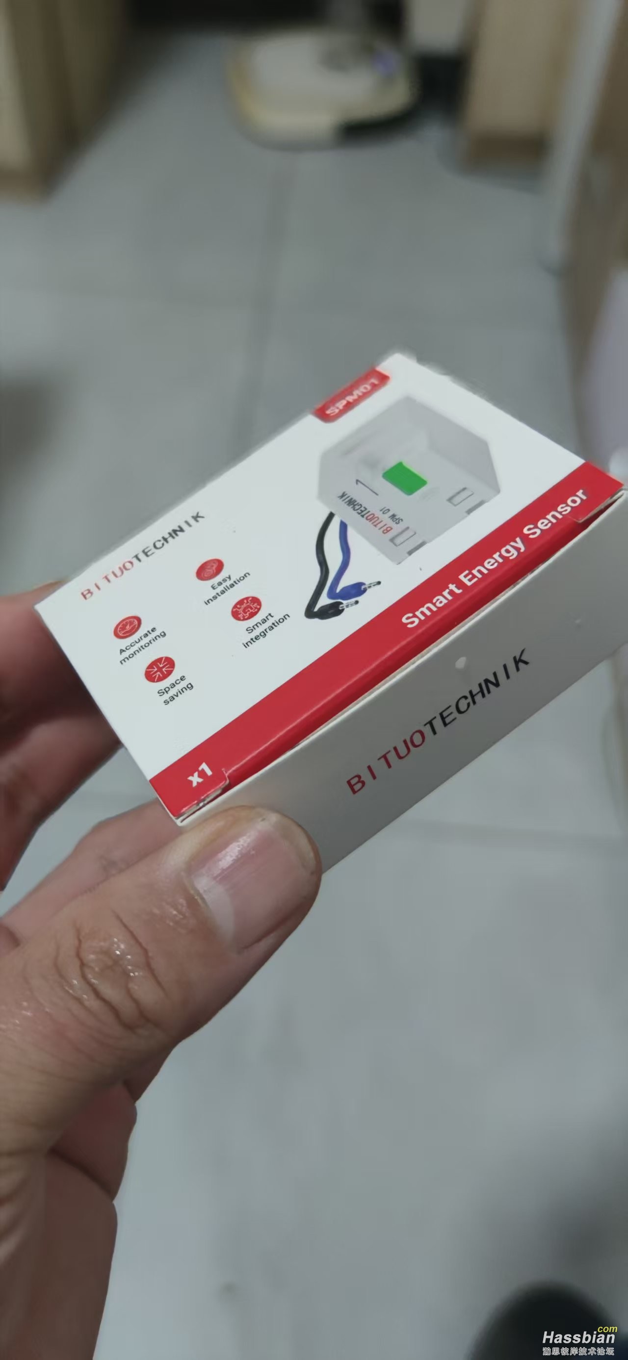

有幸成为这次spm01智能电表的幸运体验者,为了不辜负主办方的信任,昨晚收到后第一时间便着手装机体验!

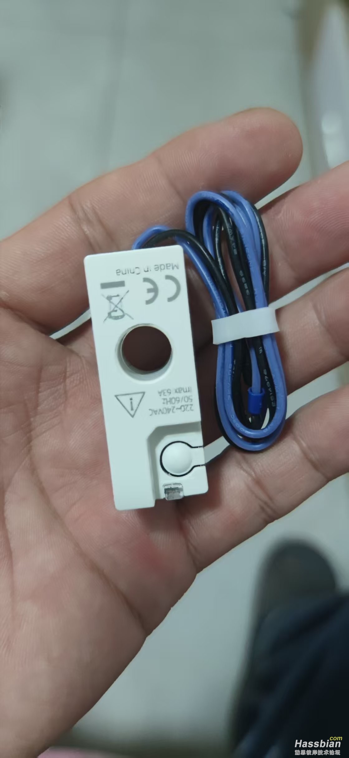

上手第一感觉,很小,确实比我收到前想象的要小。拆开包装后主机模块外壳为白色的应该是阻燃材质!做工看着还不错!

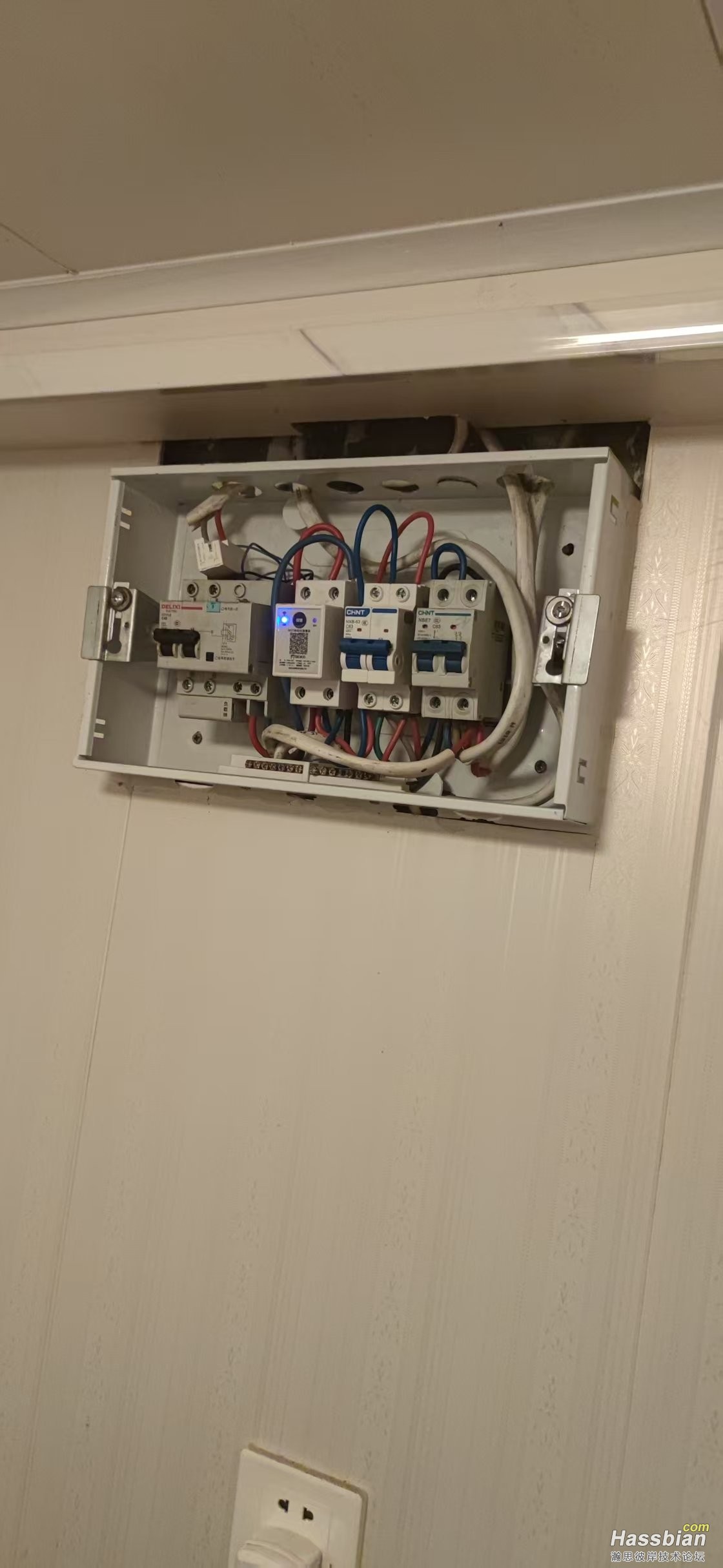

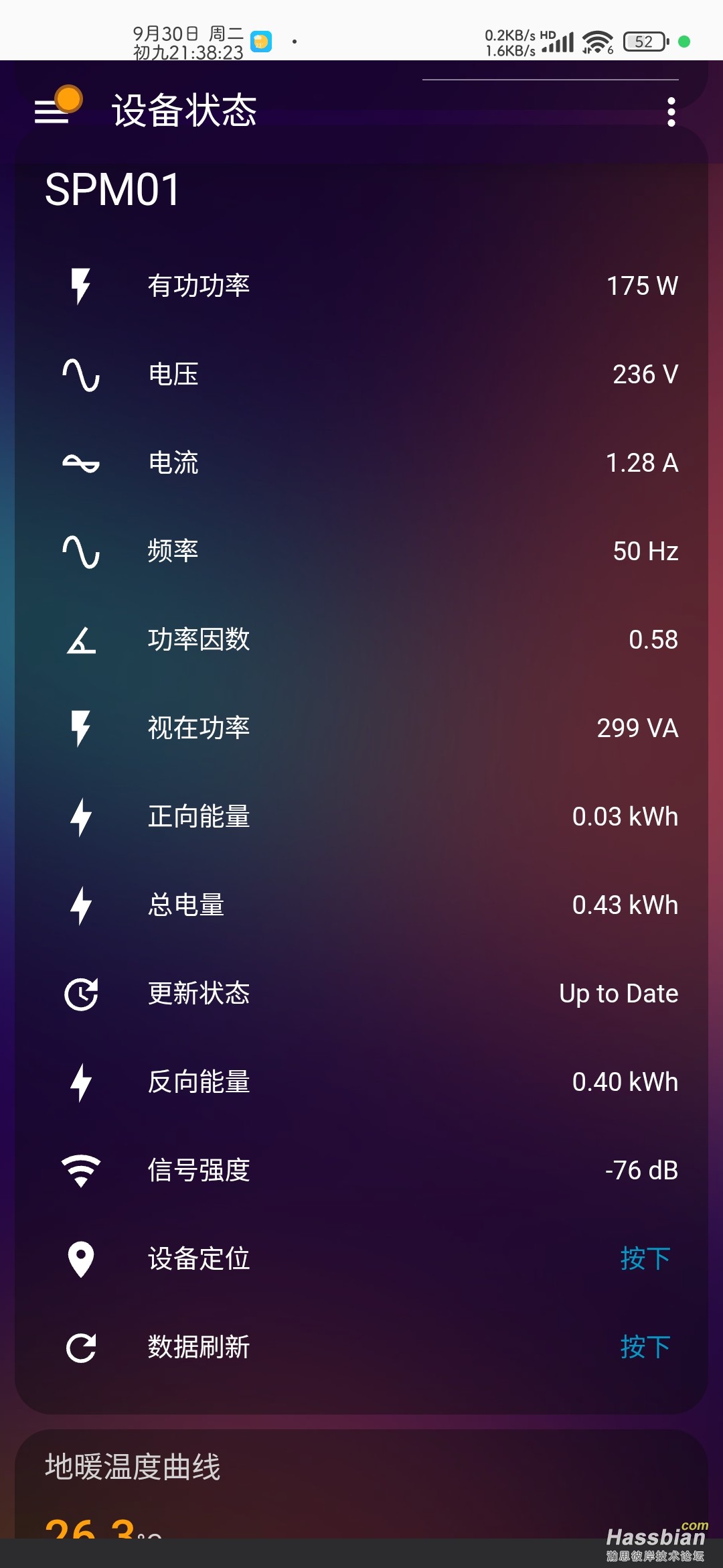

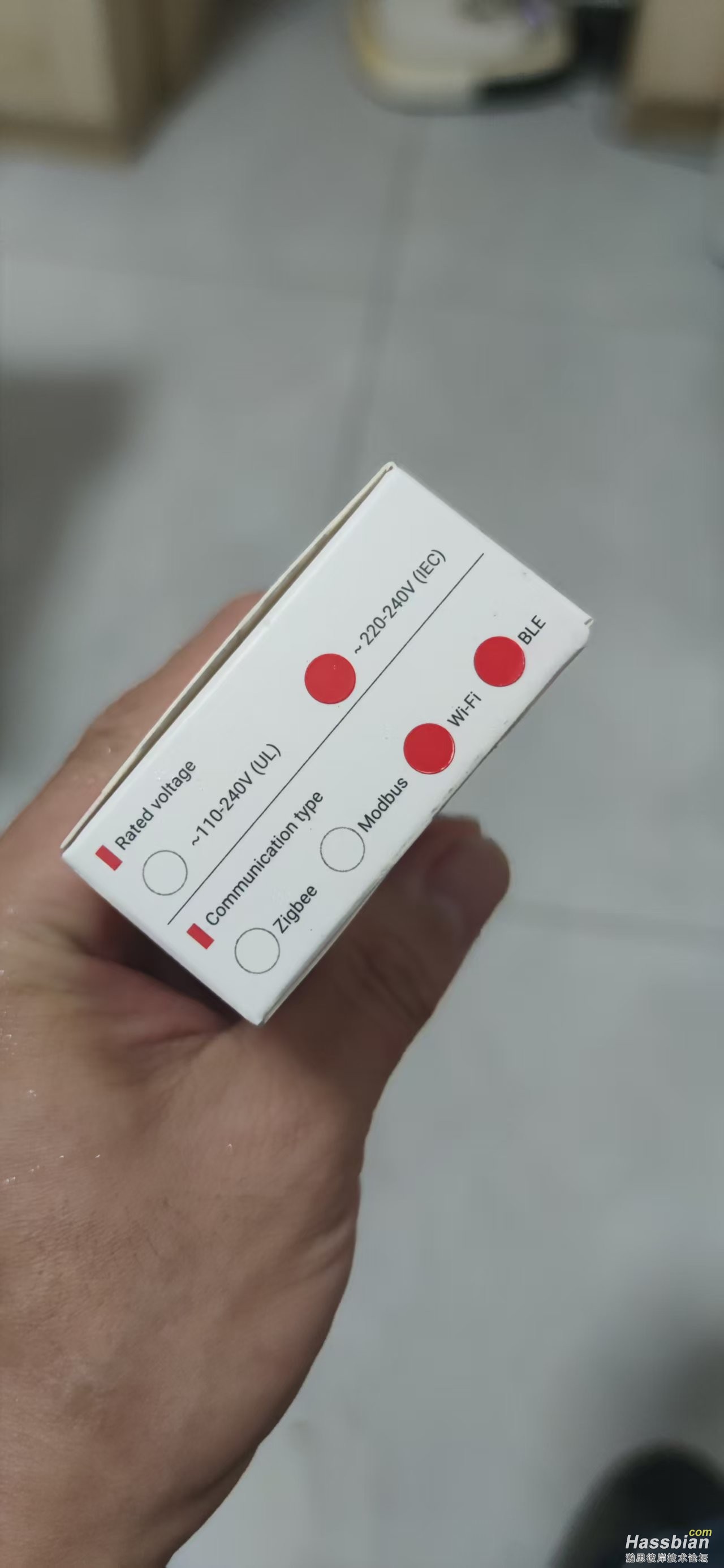

我拿到手的是wifi版本,按照说明书的方法把模块装好。说来很是惭愧(干了将近20年的混子电工,第一次竟然没看互感器的穿线方向串反了…导致功率是-的,反过来就没事了这是后面才发现的。)
装好后的效果可以看最后一张图片,在此我想给厂商提点建议,虽然扣上电表箱外壳外面是看不到的,但总感觉有点乱,引线有点长,模块无法固定。

测量精度和我原来就有的另一个品牌智能电表对照了下,基本一致。值得表扬!

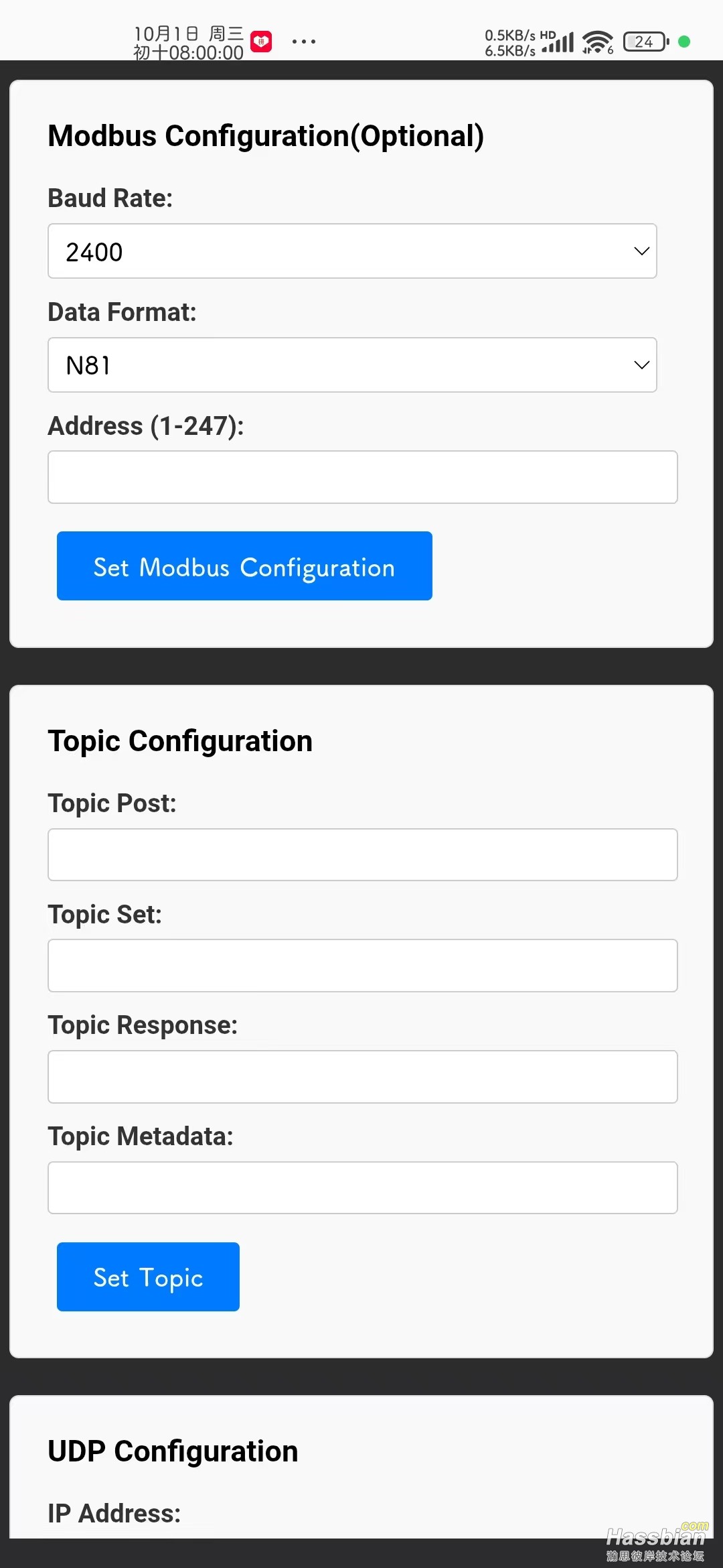

菜单里的mqtt配置对于我这种小白有点不太友好。建议做成只需用户配置mqtt服务器,后面的topic什么的都由系统自动生成。这样比较好。
这个其实也可以不配置,插件本身不依赖mqtt,但作为一个评测者我感觉我有义务体验下mqtt转发。不知道插件走不走云端数据,如果依赖云端,那么毫无疑问,大多数ha玩家应该会偏向走本地mqtt转发的方案。等待其他评测者配置mqtt看看吧。后面的几个参数除了topic以外其他三个参数我还不会填。

你直接接在了空开上面吗?我还想着接空开下面,还能保护下这个设备。

另外,感觉你图里方向好像跟他那个图示不一致呀。

一开始放反了

我按照箭头安装出现了反向功率,都是按说明书安装的,奇怪
