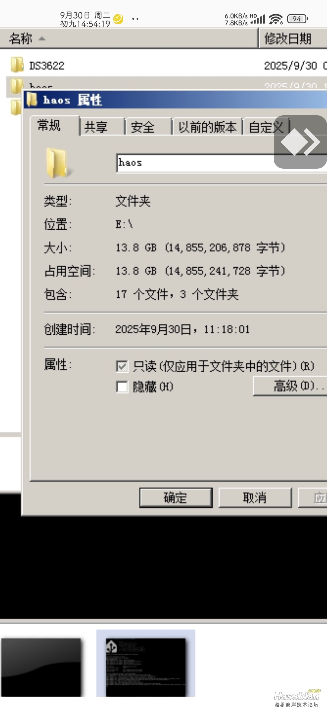

再次开机你可以完全关机,开机测试下,是不是启动时间缩短了,运行更丝滑了。最主要的是占用物理磁盘的空间节省了很多。(up主压缩节省了11g空间从24g压缩完剩13g).而且这样对于我这种每周自动用傲梅冷备份haos的,提高了备份速度,而且备份文件也小很多。
