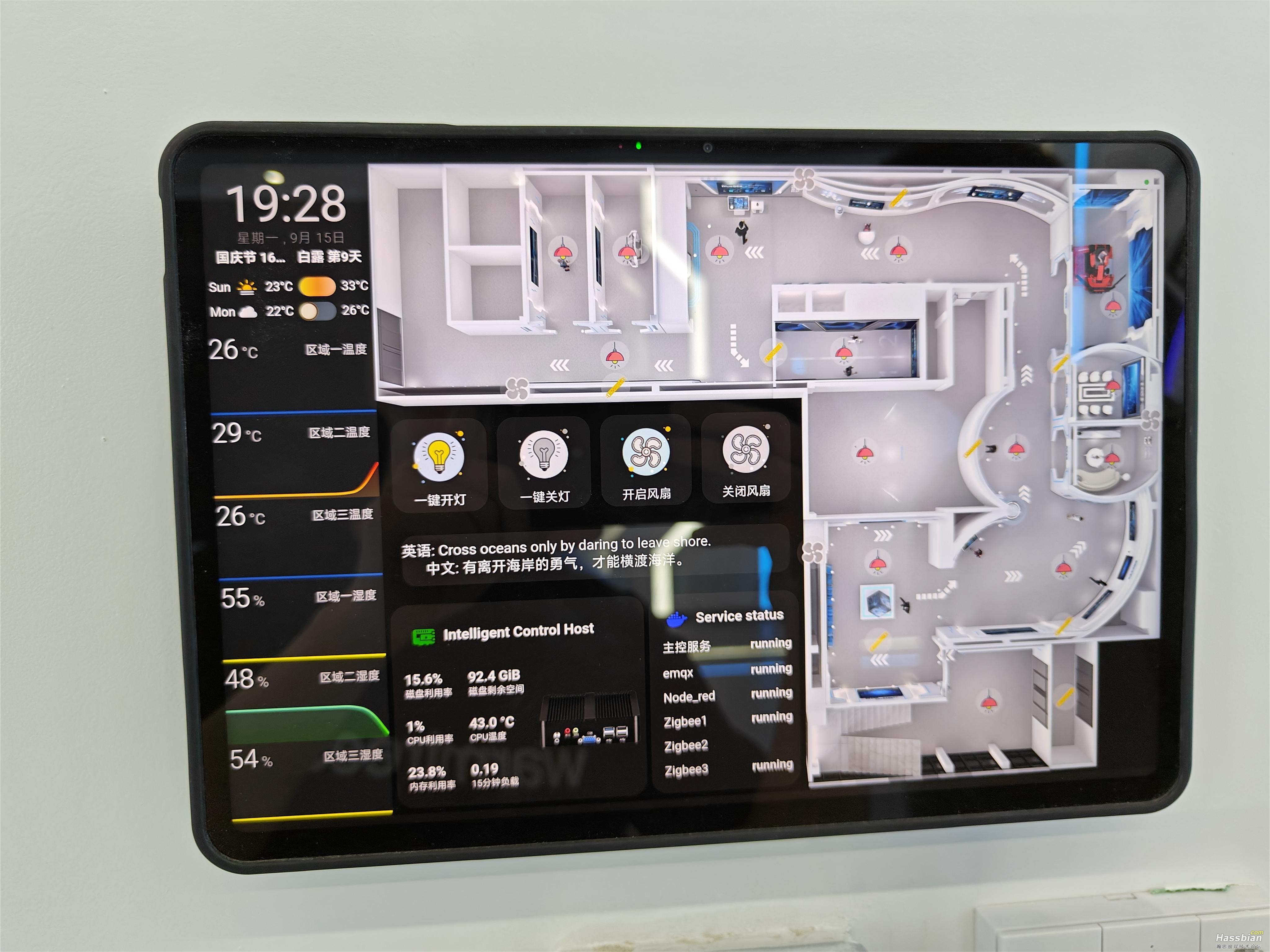

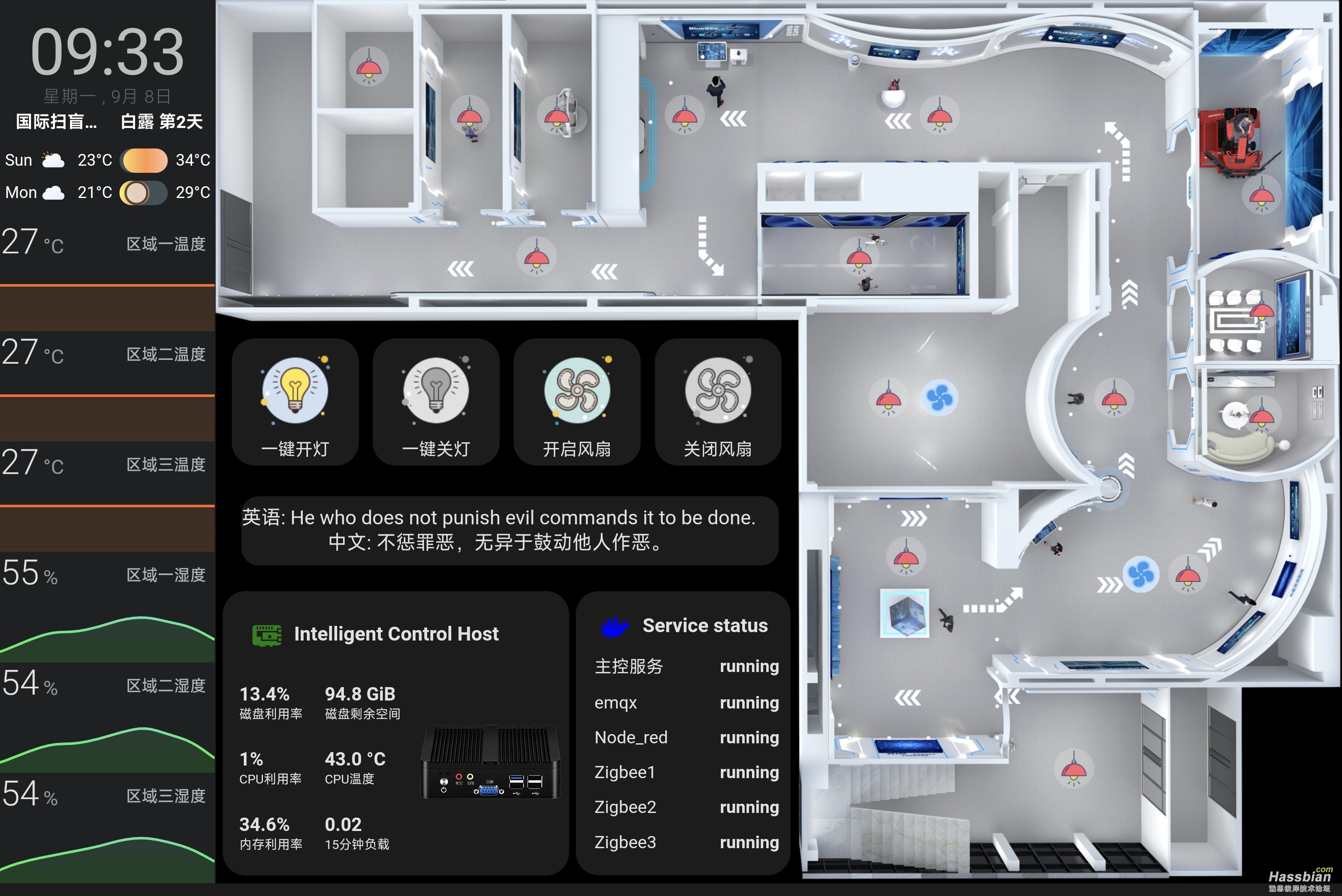

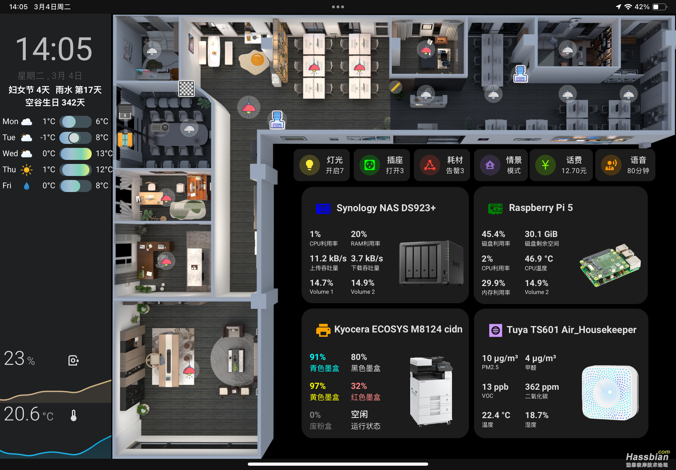

早上好,各位朋友,明天就是国庆8天假期了,因为之前发过两个平板UI贴,很多人都很感兴趣,说明我做的挺符合大众审美,秉持着喜上加喜的想法,今天给大家分享一下平板UI的制作思路,代码和UI视图在最下面,大家也可以在评论区分享下自己做的
简单bb两句:我也是去年才开启接触智能家居和HA,我做UI的思路就是美观和好用是1比1的,我看过很多为了把UI弄的很好看,按钮弄的很小,要不就是全部都是信息展示,我自己是感觉制作的时候先把经常用到的,比较实用的先给他一个区域,实在没有什么可以弥补的了,再根据美观度增加东西
1.设备挑选
我做的都是关于项目的,所以使用了小工控机+debian12+docker方式部署,我之前弄过一次HAOS,实在觉得不得心应手,还要弄网络环境什么的就放弃了,也可能是我当时刚开始接触的原因方式不对
因为软件问题,平板我推荐安卓的,尺寸和分辨率高点的,二手的也行,如果家里有不常用或者不用的都可以,不需要刻意购买,apple和huawei的大家可以去搜一下上墙思路
项目原因我是直接买的完整磁吸套装+磁吸壳,可以买只充电的,因为现在很多平板都有充电保护,实在不放心的可以买带功能的,设置自动化充到80关闭墙充
zigbee网关市面上有很多做的,我买的是冬瓜家的,他家技术服务是真好
2.协议
因为我是项目使用,所以只接触过zigbee+485,而且只接触过支持zigbee2mqtt的设备(像绿米、涂鸦等zigbee品牌),小米的集成经常掉线导致设备不能用,而且还需要登录什么的,我就放弃了,如果是在家用,大家就有什么用什么,不用刻意更换
如果有需要485设备接入到HA,一定绕不开的是485转TCP网关,这个买便宜的就行,如果是项目用,可以买贵点的工业使用的
3.服务集成和卡片
docker部署:homeassistant、emqx/mosquitto、node_red、zigbee2mqtt、portainer
集成:mqtt、portainer、天气预报、chineseholiday、hacs、System Monitor、Fully Kiosk Brower
卡片:mini-graph-card、button-card、mushroom、kiosk mode、bubble card、card-mod、中国节假日日历、clock-weather
4.软件
平板软件使用fully kiosk brower,可以直接集成接入到HA
制作渲染图使用酷家乐,制作教程B站上有很多、我是学习的kk的很详细,大家制作好后可以去海鲜市场找人帮你渲染4K或者8K的图片,最贵也就1块钱一张,咱只需要两张就行白天和夜晚的
抠图我只用过PS,然后通过sftp软件把图传到系统里
如果上面有不了解的,想知道具体操作的,人多的话我就根据哪个模块单独出详细操作,我创建了个群(群号:727692961),里面有我做的详细的docker部署手册和一些自动化,大家也可以在里面积极讨论
Screenshot_2025-09-08-09-33-17-196_de.ozerov.fully.jpg 微信图片_20250917134835_144_105.jpg 微信图片_20250304141841.png 两个UI文件.rar (9.87 KB, 下载次数: 33, 售价: 10 金钱)

群晖nas那个卡片也在里面吗
45
671
671
623
 楼主| 发表于 2025-9-30 12:21:58 | 显示全部楼层
lichao622 发表于 2025-9-30 11:30
群晖nas那个卡片也在里面吗
显示的都有
