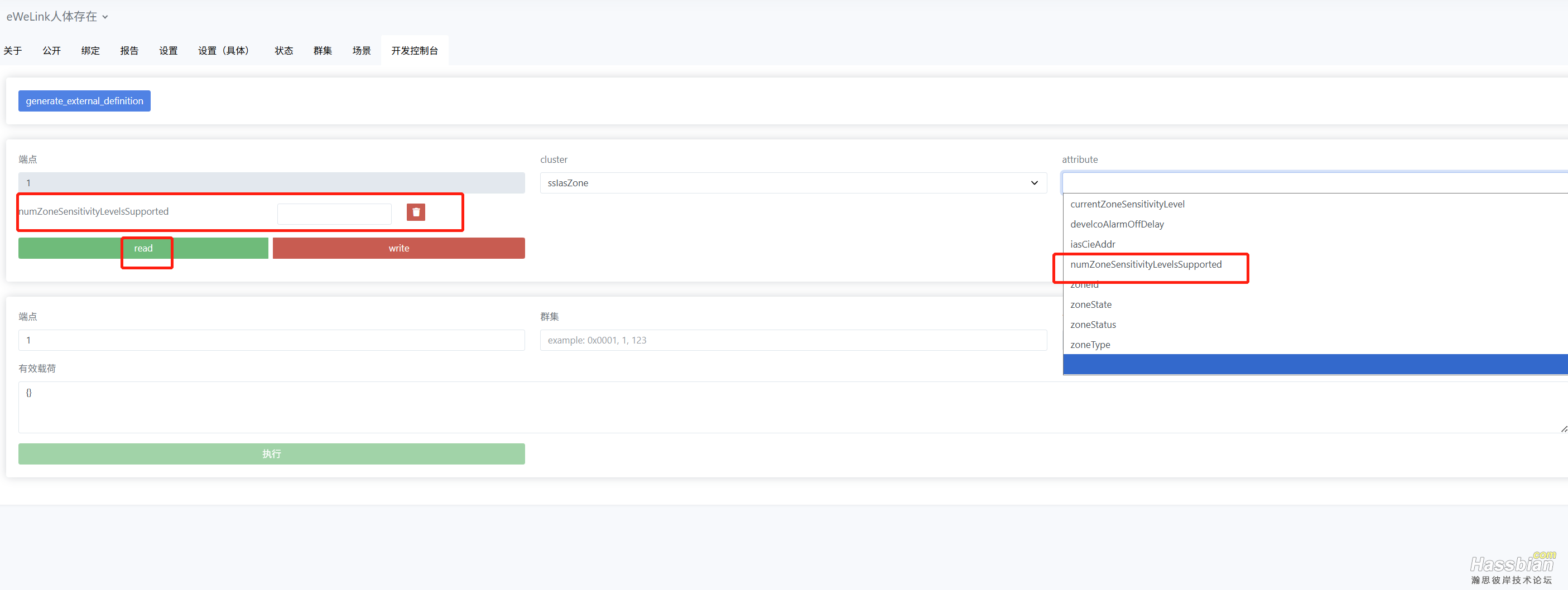

目前家里的设备在查了相关资料后已经跑起来了 现在有个疑问
网上卖的很多人在传感器、红外传感器等,使用它们家的网关及对应的APP里,通常都有灵敏度、检测范围等设置
但咱这不是用的Z2M网关,直接接到HA里么,也没有它对应品牌的网关更不说APP了
这种情况 还能够调整它的灵敏度么、我现在就有个红外 角度啥的已经优化到最佳了 想调整下其检测范围变小点
现在从附近经过 它都能检测到
在zigbee2mqtt的设备列表里 点进去 公开、绑定、报告、设置、设置具体、开发控制台等,但似乎都没有相关的设置
也搜了下红迪 3年前有人有同样的问题  但似乎也没有解决
在开发控制台里找了下  有个啥的挺像  点了下左边会出现  我理解这个read 应该就是读取当前数值  然后修改后再write 写进去
但点了read也没反应 读不出来东西  是我理解错了么

有些可以有些不能。很多电池供电设备只有在绑定时才可设置。
