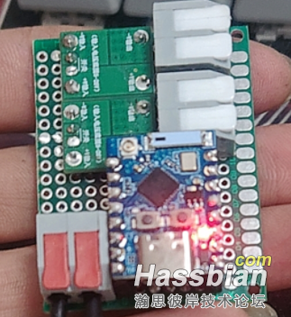

刚入坑不到一个月,因为家里的网络也经常折腾所以经常没网 于是想到了用433 来控制 成本更低 86行随意贴8块钱一个 1-3键都有实际上esp32本身可以直接接入射频模块 但是代码我不会写,于是用了带解码的433模块来实现(占用引脚比较多)硬件列表:
ESP32-C3迷你 10.4¥
单路433接收解码模块 1.65¥
大功率mos管两个 2.4¥
5V3A降压模块一个 2¥
7805一个 0.7¥
电容:104j100一只 10uF/50V两只 别地方拆的
86面板一个 9¥
洞洞板一块 1.5¥

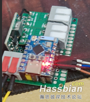

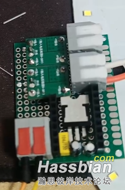

实际图片:
最终完成图:
实现的功能 两路pwm输出 一路ws2812 彩灯控制 其中一路pwm输出由86面板控制 单击开关 长按调整亮度,这样就不用担心没网络情况下失去对灯光的控制了.
