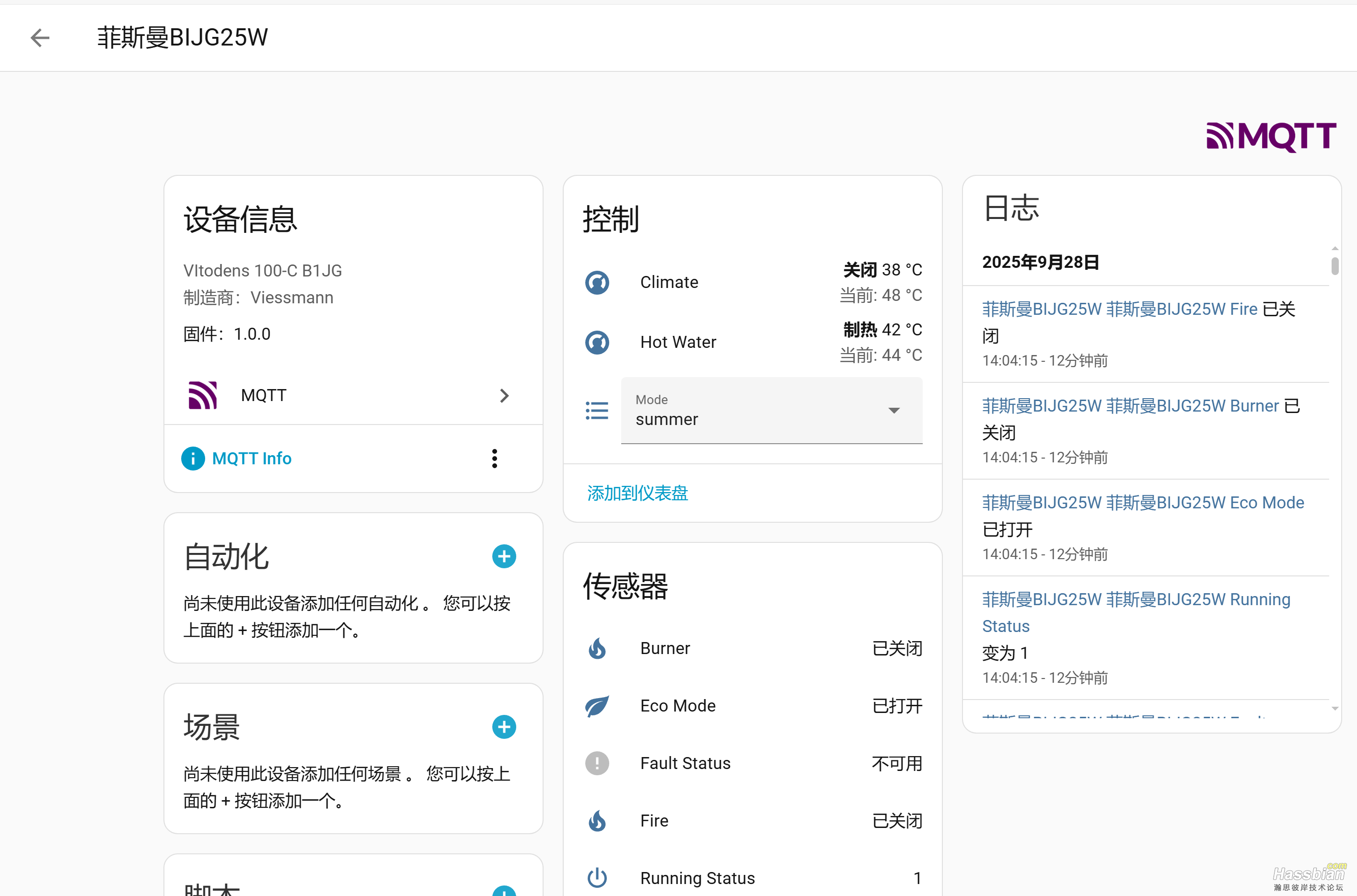

抓包发现锅炉和云端采用MQTT通讯但是tls加密,没办法局域网接入,智能手机app抓包接入:
比较遗憾的是,api没有实现 节能模式的切换,本来想着起床前关闭节能模式,可以提前预热换热板。
可能有用的是,冬天可以根据室外气温联动地暖出水温度,让冷凝炉工作在最高效的区间。

 楼主| 发表于 2025-10-1 00:30:26 | 显示全部楼层
jimgo 发表于 2025-9-29 12:08
厉害,只能控制温度不能切换模式吗?用什么抓的包
app的所有功能都支持,stream抓包
sfk 手机认证

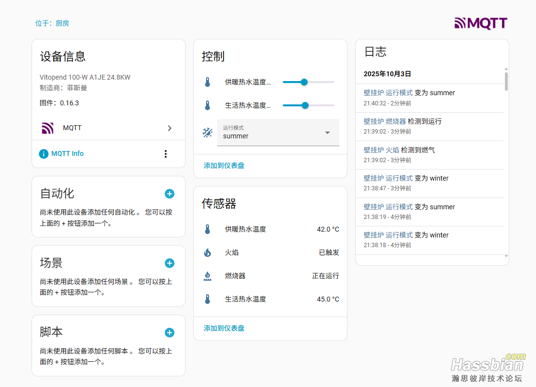

发表于 2025-10-3 21:45:10 | 显示全部楼层
我现在读取回来的状态都正确了,但是温度设定能正常写入,模式就写不下去

 楼主| 发表于 2025-10-3 23:22:08 | 显示全部楼层
我这里正常,就是有点慢。切换要等好几秒才能生效。另外切换防冻模式比较特殊,要改假期计划, :            elif entity == "mode":
                # 先获取当前模式
                current_mode = self.api.get_current_mode(device_id)
                logger.info(msg=f"Current mode: {current_mode}")
                # 设置运行模式
                if payload in MODE_MAP_REVERSE and current_mode:
                    current_mode: int = int(float(current_mode))
                    target_mode = MODE_MAP_REVERSE[payload]
                    # 同一模式下不执行,防冻模式要设置假期计划,非防冻模式要解除假期计划
                    if current_mode == target_mode:
                        logger.info("Current mode is already set, skipping")
                        return
                    elif MODE_MAP[current_mode] == "antifreeze":
                        self.api.close_holiday_plan(device_id)
                    else:
                        self.api.change_holiday_plan(physics_id=device_id, last_mode=current_mode)
                    result = self.api.set_mode(device_id, target_mode)
                    logger.info(f"Set mode to {payload} ({target_mode}): {result}")
                else:
                    logger.warning(f"Unknown mode: {payload} or current mode get failed")
                    return
                time.sleep(5)

发表于 2025-10-4 15:08:41 | 显示全部楼层
sm1314 发表于 2025-10-3 23:22
我这里正常,就是有点慢。切换要等好几秒才能生效。另外切换防冻模式比较特殊,要改假期计划, :        ...
我能从夏季切换到冬季,但是切不回去。。。不知道是哪没写好
